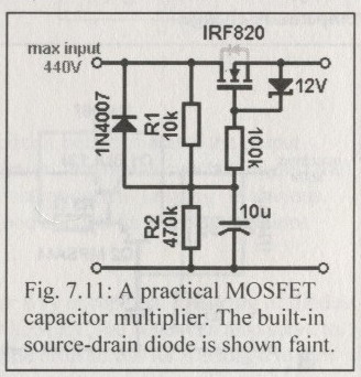

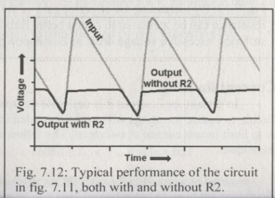

L'utilizzo di un Capacitor Multiplier, può essere fatto e con effetto benefico sull'eliminazione del ripple, ma il primo condensatore di filtro deve sempre essere un condensatore "standard" (non chiedermi perchè, perchè non me lo ricordo)
qui hai uno schemino con i valori per un capacitor multiplier da copiare "as is"
ed un esempio dell'effetto sul ripple

Parlando del moltiplicatore, perchè dici che non fa al caso tuo ?
Se lasci il 47uF e dopo di quello metti il moltiplicatore di capacità, l'effetto è quello di aver aggiunto capacità al primo condensatore, senza averlo fatto, minor ripple con una aggiunta in uF molto piccola

Come dovrei dimensionare il moltiplicatore di capacità?!

Per il moltiplicatore di capacità vanno bene i dati presenti nello schema
