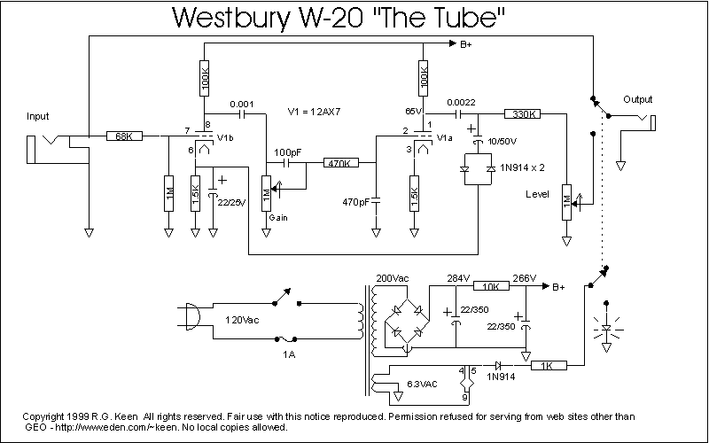

Ciao a tutti ragazzi.
su internet ho spulciato questo schema elettrico di un vecchio pedale overdrive ormai introvabile ed ho
voluto realizzarlo. il problema è che non mi funziona. :mart:
ho eseguito il pedale da turrent board e l'unico suono in uscita è hum che aumenta all'aumentare di gain e volume. cosi pensando di aver fatto inguacchi con la turrent, ho eseguito il tutto su PCB ma nada, 0 suono in uscita e solito problema.
date voi un'occhiata alla PCB secondo voi ci sono errori?
Qualcuno ha mai fatto questo overdrive?? ne ha mai sentito parlare? l'ho voluto realizzare per pura curiosità e poi non è poi cosi male il suono dai take sentiti su youtube..
GRAZIE :ciao:
