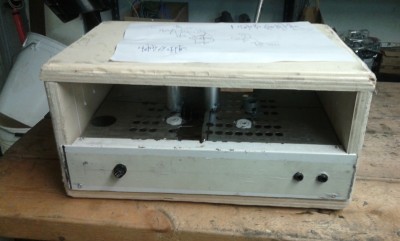

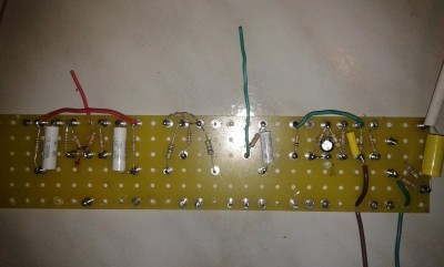

Messaggio da Fabio182 » 24/12/2013, 19:56
Buon Natale a tutti :) sto iniziando questa "piccola" testata basata sulla Tiny Terror modificata su questo forum con l'aggiunta di uno stadio di guadagno preso niente meno che dalla Rockerverb 30 (spero di averlo scritto giusto)...e..."gran" finale 2 belle EL84 ;) ecco le prime foto

Messaggio da MapleMarco » 24/12/2013, 20:03
uno stadio di guadagno in più alla fine? non due?
promette bene!
le dimensioni tozze del case fanno molto "orange" :face_green:
tolex arancione poi? :lol1:

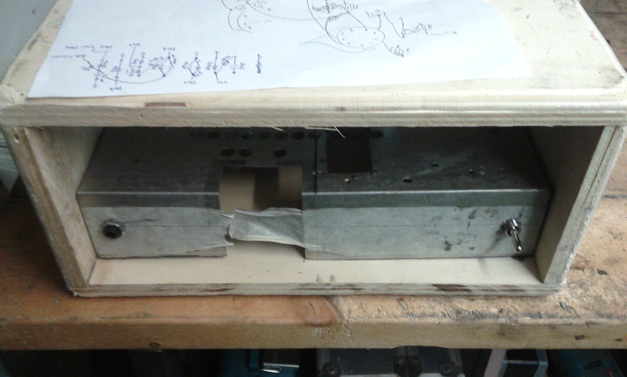

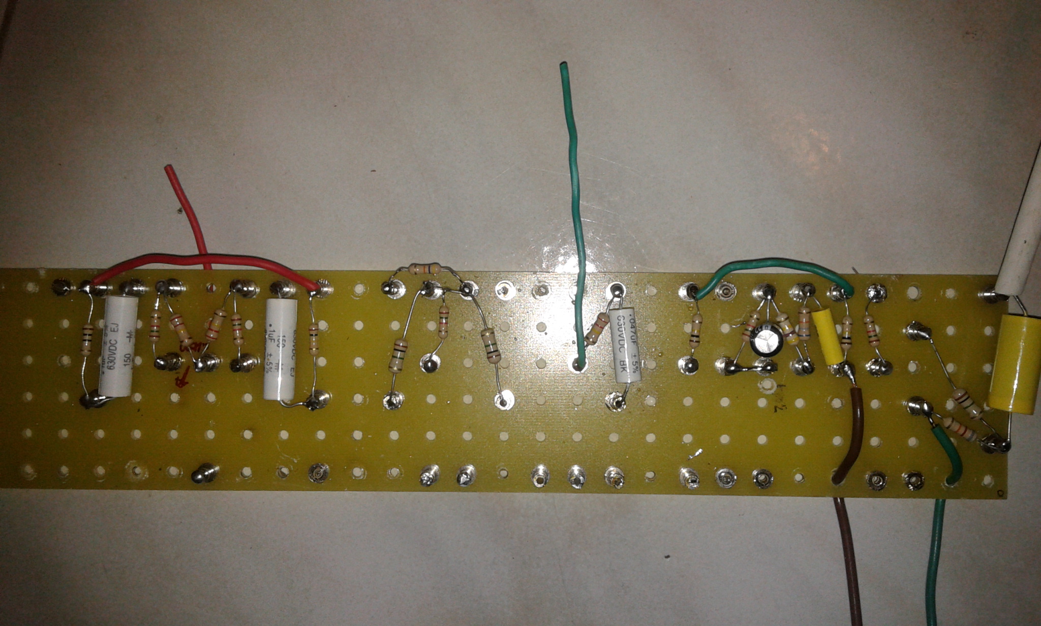

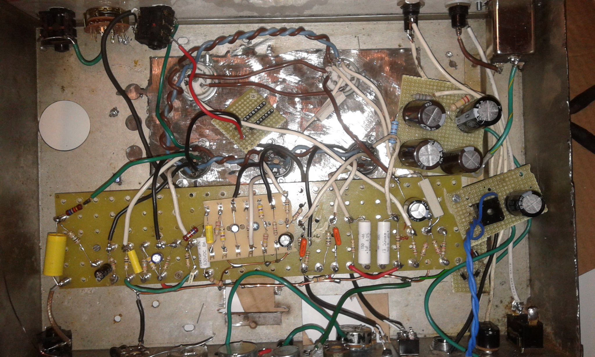

Messaggio da Fabio182 » 02/02/2014, 21:12
eccoci qui!!tra un turno e l'altro sono arrivato alle battute finali...mancano i trasformatori e cablare il relé...la testata vuole essere un prototipo poi mi farò una pcb...ho raddrizzato i filamenti da 6.3 e ho messo un condensatore da 4700uF@25v il meno lo devo portare a massa?

Messaggio da Vicus » 03/02/2014, 5:32
No, metti due condensatori verso massa, uno dal positivo e uno dal negativo. 4700u sono pochi comunque anche solo per una valvola.

Messaggio da Fabio182 » 03/02/2014, 5:57
pochi?la Vox ne mette 1 da 11000 uF per 8 valvole di pre...ne aggiungo un altro da 4700 in modo da arrivarr a 9400?

Messaggio da Vicus » 03/02/2014, 9:04
Per quante valvole? L'assorbimento è fondamentale.

Messaggio da Fabio182 » 03/02/2014, 14:16
io ne ho 3 al pre...0.9 ampere in tutto...

Messaggio da MapleMarco » 07/02/2014, 22:46
io terrei le due masse sempre separate...
ovvero manda la massa dei filamenti allo chassis in un punto diverso dallo star ground
per le dimensioni del cap....puoi provare con ALMENO due da 4700..
orange usa 22000 per 4 valvole...quindi vedi tu!
per quanto riguarda il cablaggio in effetti è un pò "casalingo"....ma magari non ronza, chi lo sa! hai schermato qualcosa??

Messaggio da Fabio182 » 08/02/2014, 1:38
ho intenzione di schermare i fili che vanno ai pin 2 e 7 delle valvole di pre e quelli che vanno ai pot di volume e gain...l'idea é che questo sia un banco di prova,appena funziona faccio una bella pcb come Dio comanda -se invece non ronza lo tengo anche così-...i due condensatori come vanno collegati per ottenere 10400uf?
P.S. ho visto uno schema Vox che usa un cap da 11000 uf e NON mette a massa il - dei filamenti...(e le finali le scalda comunque in alternata)

Messaggio da mlessio » 08/02/2014, 4:18
Consiglio 1: non fare pcb. fattelo dire da uno che ha fatto un clone di una dual rectifier mesa su pcb. se vuoi modificare qualcosa è un delirio.
Consiglio 2: un 10000uF bastano per le valvole di pre. e comunque in continua puoi alimentare i primi 2/3 stadi di guadagno. le altre possono andare in alternata. le finali vanno in alternata, non ha senso alimentarle in continua. Io sulla mesa ho fatto così(e li il gain è davvero esagerato) ed è muto come una tomba! ;)
