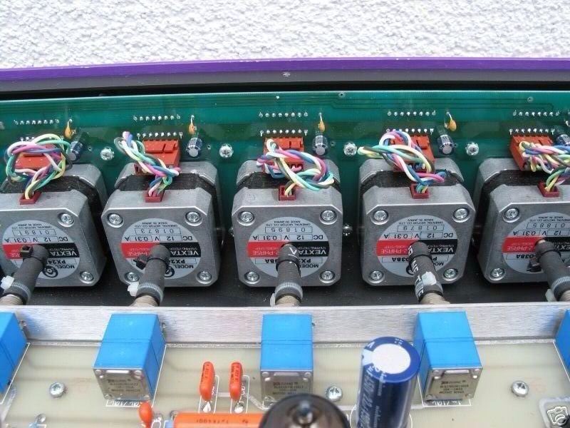

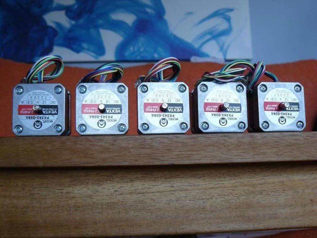

Incuriosito da questo amp mi sono documentato un po e sul sito del produttore parlano di motori passo passo che effettivamente come dimensioni ci starebbero ecco un datasheet:
https://www.distrelec.it/motore-passo-p ... 055/375240
Probabilmente avranno collegato i potenziometri con i motori in qualche modo (magari delle cinghiette dentate tipo stampante o piccoli ingranaggi).
E ci sono anche delle schede di controllo a sei alberi e risoluzione 256 step che per un potenziometro non sarebbero male....unica pecca oltre al prezzo di tutto programmazione da pc....

ho cercato un po', trovando che oltre alla Masotti Monster e alla Soldano-Caswell X99 (come avete già precisato, un preamp) di cui qui link video e foto inside da dietro.

Quei motori stepper hanno il perno passante, quindi da una parte si può collegare il potenziometro e dall'altra la manopola ed avere un frontalino dell'amp in configurazione standard
