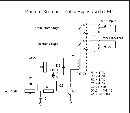

ragazzi ho visto qualcosa del genere, ma fa al caso mio? funziona con switch momentaneo? che relay dovrei acquistare? dove sono input e output? e send e return? help me please! :pardon1:

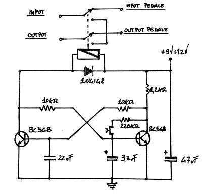

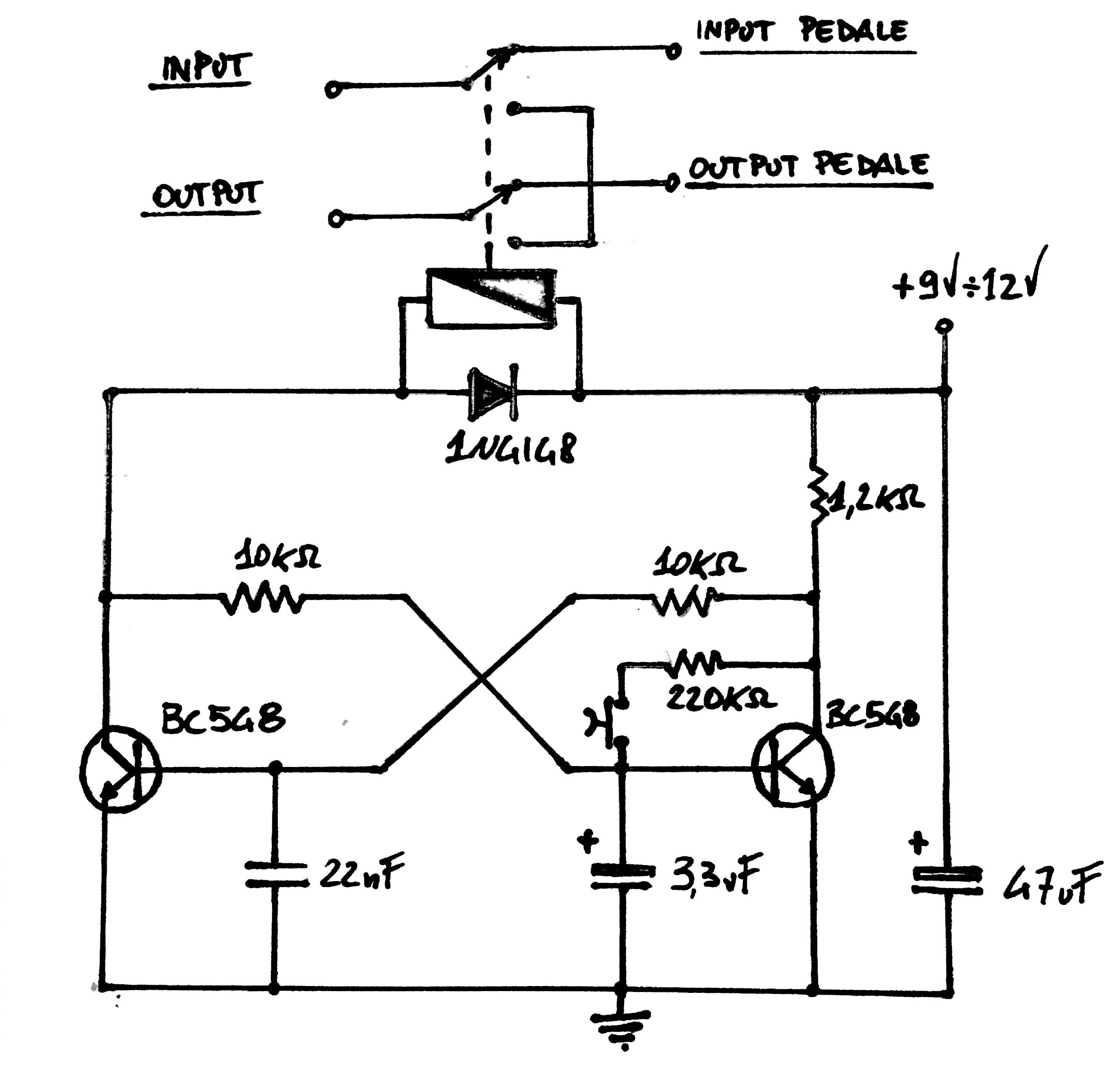

Ecco qua....testato su bread board...a 9v e 12v :ok_1:
Purtroppo non ho ancora avuto tempo per imparare ad usare qualche programma per pc per schematizzare. Allego quindi un pdf.
Magari potresti sviluppare tu una pcb per gli utenti del forum.
Il relè che ho usato è un comune finder a 12v.
