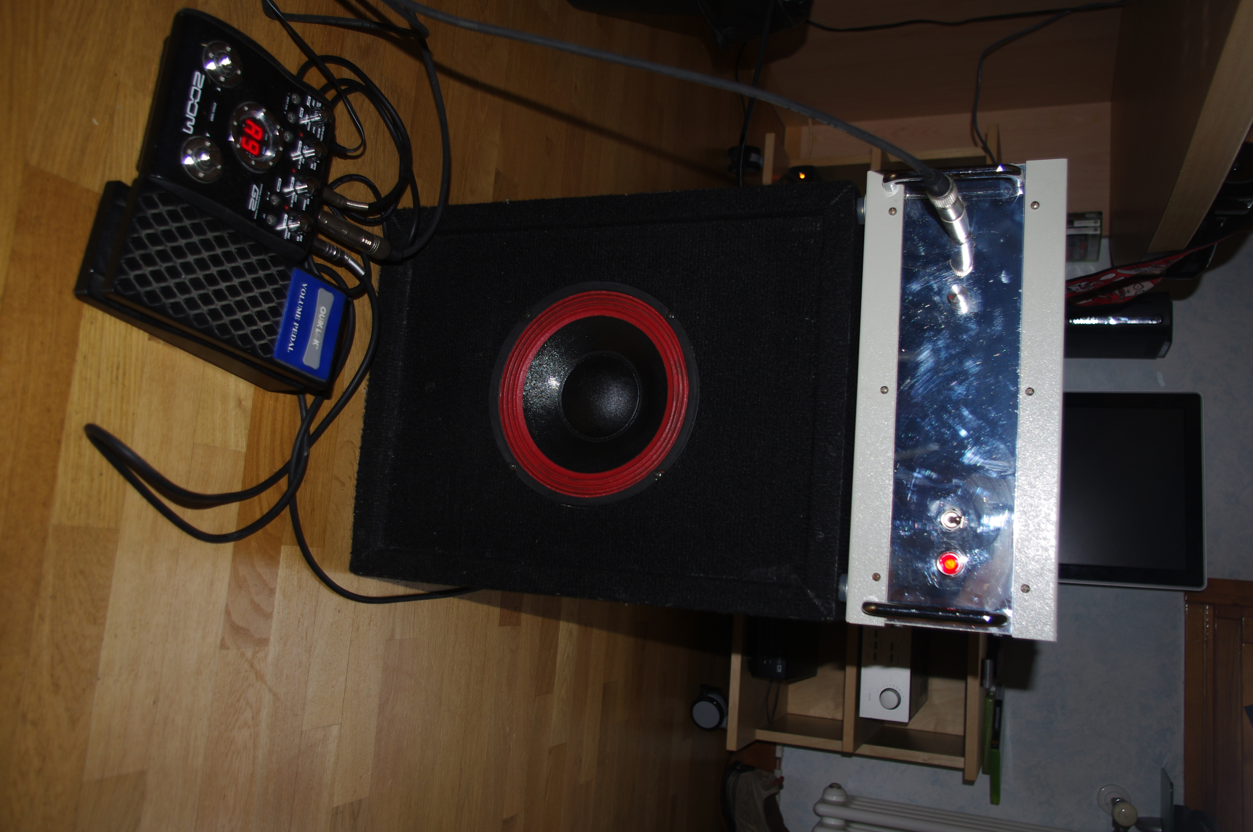

foto e sample clean e crunch del vecchio elector 100w.
non guardate come suono perchè ho fatto dei riff a caso.
testata+ cassa

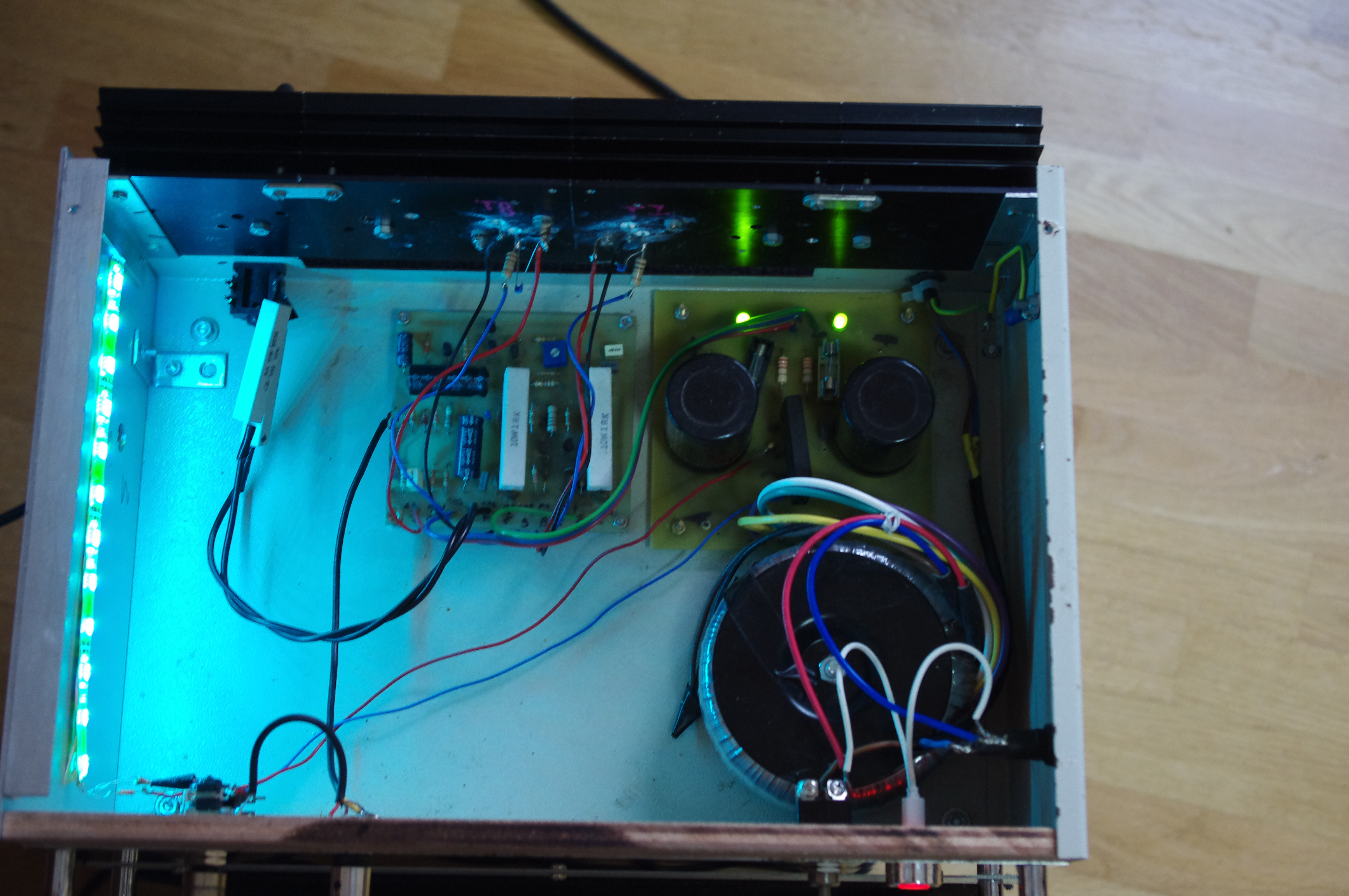

Messaggio da simone » 02/12/2014, 17:20
altre foto
foto interno

ha un pulito carino!!!! :numb1:

più che altro ho un suono pieno di bassi perchè ho un cono da pu che sarebbe piu utile sul basso ma non mi dispiace

io fossi stato in te avrei messo anche un piccolo stadio di equalizzazione
(anche se essendo solo un ampli di potenza non saprei se avresti potuto correttamente implementarlo)
ma comunque bravo :numb1:
come hai fatto con il case?
lo hai fatto fare da zero?

No tranquillo è da un po che penso di aggiungere uno stadio di preamp con eq ma dato che ho un multieffetto della zoom g2 che fa anche da preamp con equalizzatore uso quello.
Per quanto riguarda il case l'ho comprato già fatto da Arduini ma ho modificato il pannello di sinistra e il retro per farci stare il dissipatore, in piu ho modificato anche il davanti (pannello di legno con avvitato una lastra di alluminio) non so se è il massimo ma avevo a disposizione solo questi materiali e non sapevo dove andarli a prendere o dove farmi fare un case su misura.
I sample che ho postato sono stati fatti con un volume dell' multieffetto abbastanza basso per questioni di disturbo ai vicini, se lo metto al massimo trema la casa. :gui2:
