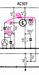

proseguo con il mio feticismo per la premiata ditta Geloso mettendo le mani su uno splendido mixerino mono a transistor (germanio)
purtroppo l'impedenza del mixer è microfonica, inserendo un suono a livello di linea la saturazione è notevole
ho provato ad ovviare con un semplice partitore (2 res) applicato su ogni input, e funziona .. però mi chiedevo se esiste un modo più "elegante" di modificarlo in modo da attenuare il guadagno dei quattro AC107
vi allego foto del mixer e schema :-)

Come sai di SS non capisco pressochè nulla
comunque, guardando lo schema (che peraltro è semplicissimo anche se per me è quasi come se fosse scritto in cirillico) vedo una certa assonanza con la classica configurazione dei triodi dei pre a valvole
per cui, credo, che pasticciando un po' con le res di "placca" ed "anodo" oltre che con i cap di bypass degli "anodi", come se si trattasse di un circuito a triodi, qualcosa dovresti ricavarne
Non so cosa consigliarti come valore per le res, ma per il cap di bypass, se la cosa funziona come per le valvole, diminuendone il valore dovresti abbassare il guadagno
potresti provare con un pot da 5-10k collegato a reostato in serie con uno dei cap di bypass e vedere che effetto hai passando dalla minima resistenza alla massima
Spero vivamente che qualcuno degli acculturati di SS si faccia vivo e dica la sua in merito

Ho chiesto e mi sono state date un paio di risposte
La prima è stata di scollegare il cap da 200uf riducendo il guadagno in modo drastico (un po' come ti avevo detto anche io)
La seconda invece consiglierebbe di bypassare completamente le sezioni circuitali degli AC107
sostituendole con delle resistenze da 5-10K

MITICO !! penso che proverò la prima soluzione, anche perchè bypassando i transistor mi perderei l'amplificazione al germanio
spariamo funzioni, ti faccio sapere K ;-)

Messaggio da Kagliostro » 13/02/2014, 16:21
Ho voluto essere sicuro di aver capito la modifica ed ho ricevuto questo schemino in risposta
