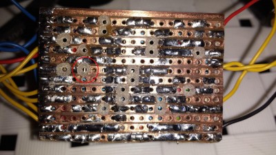

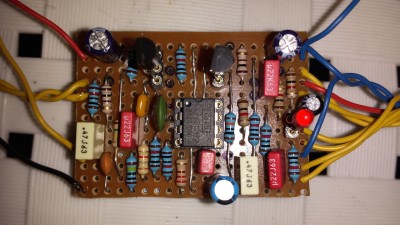

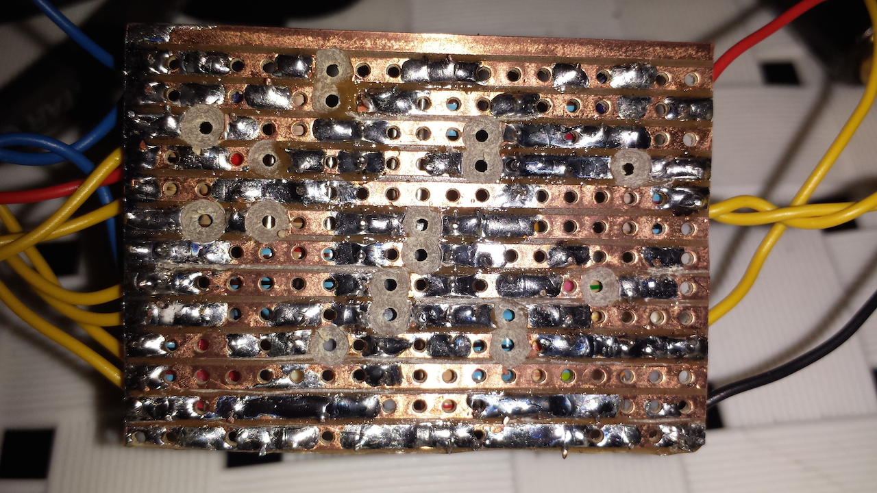

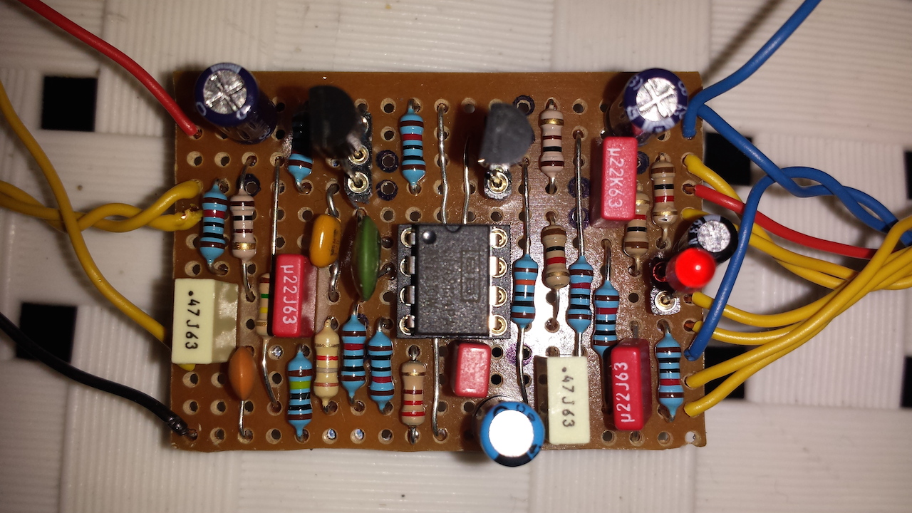

ecco il fronte e retro del mio circuito

Prova a dare una bella pulita alla pbc cone della trielina sul lato saldatura. Ci sono molti riflessi del flussante Si vede male. Inoltre prova a tagliare più corti alcuni reofori dei componenti sembrano dei ponti (dalla foto eh)

Non ci sono ne ponti ne corti e le file hanno tutte continuità, verificato con tester, io con la trielina ho sempre risolto poco se non niente.
Noto solo adesso nella foto che alcuni caos da 220nf hanno sigle diverse 22k o 22j sono equivalenti?

Ho visto il circuito che hai fatto, ho ricavato lo schema.....il "solito" ts9 con qualche cosuccia in più.
Inoltre ho trovato l'errore che hai commesso. Ti dico solo di controllare meglio e con calma..... :seetest:

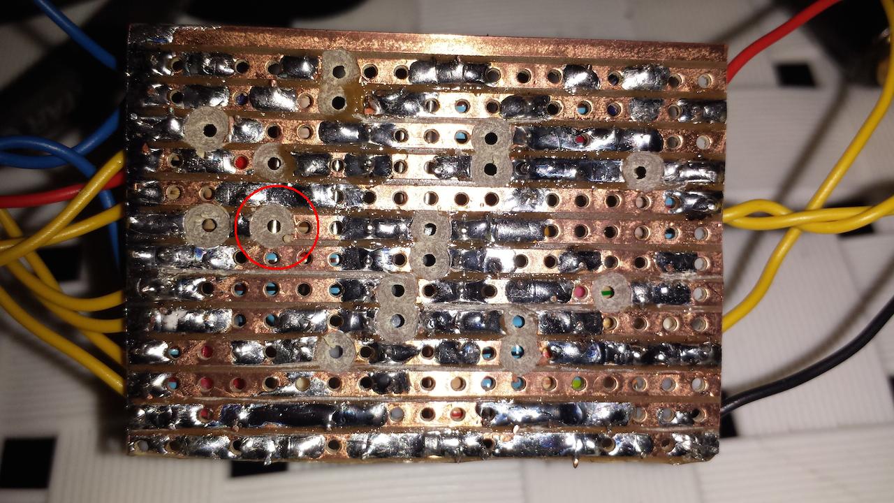

non vedo perchè io non debba dirti dove sta, quindi ti allego il lato piste del tuo circuito.
Come vedi hai fatto un foro al posto sbagliato. Gli effetti sono: sul centrale del volume hai il segnale che esce dal primo stadio dell'op-amp, a causa della non interruzione della pista; infine a causa dell'interruzione al posto sbagliato, non hai la +V sul partitore della Vr, per cui sia i transistor che gli op-amp non funzionano.

Miseria che orbo che sono, certo che e' come dici, e ti dico anche che avevo seguito il percorso, solo che facendo sempre sopra e sotto e dato per scontato di aver interrotto le piste giuste non ci arrivavo mai!
Meno male che prima di popolare avevo controllato bene le uste :mart: :mart:
