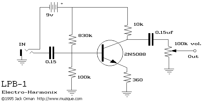

Salve gente!
per un amico sto realizzando il booster in oggetto in versione inseribile nella chitarra, quindi non a pedale.
schema semplicissimo e collaudato....
con l'unico problema che mi è arrivato un BC549C al posto di un 2N5088....
siccome io di queste cose nere e senza i filamenti non ci capisco molto, qualcuno sa dirmi se sono compatibili o se devo rimediarne un altro?
grazie mille :pardon1:

Ciao Marco,
vai tranquillo sono equivalenti. Cambiano solo i valori del hfe.
Non dovresti avere differenze apprezzabili a livello di suono in un semplice boost.

occhio alla piedinatura, mi sembra che il BC549c sia opposto al 2N5088 ...

:numb1: si certo, mi ero dimenticato di segnalarlo. :mart:
