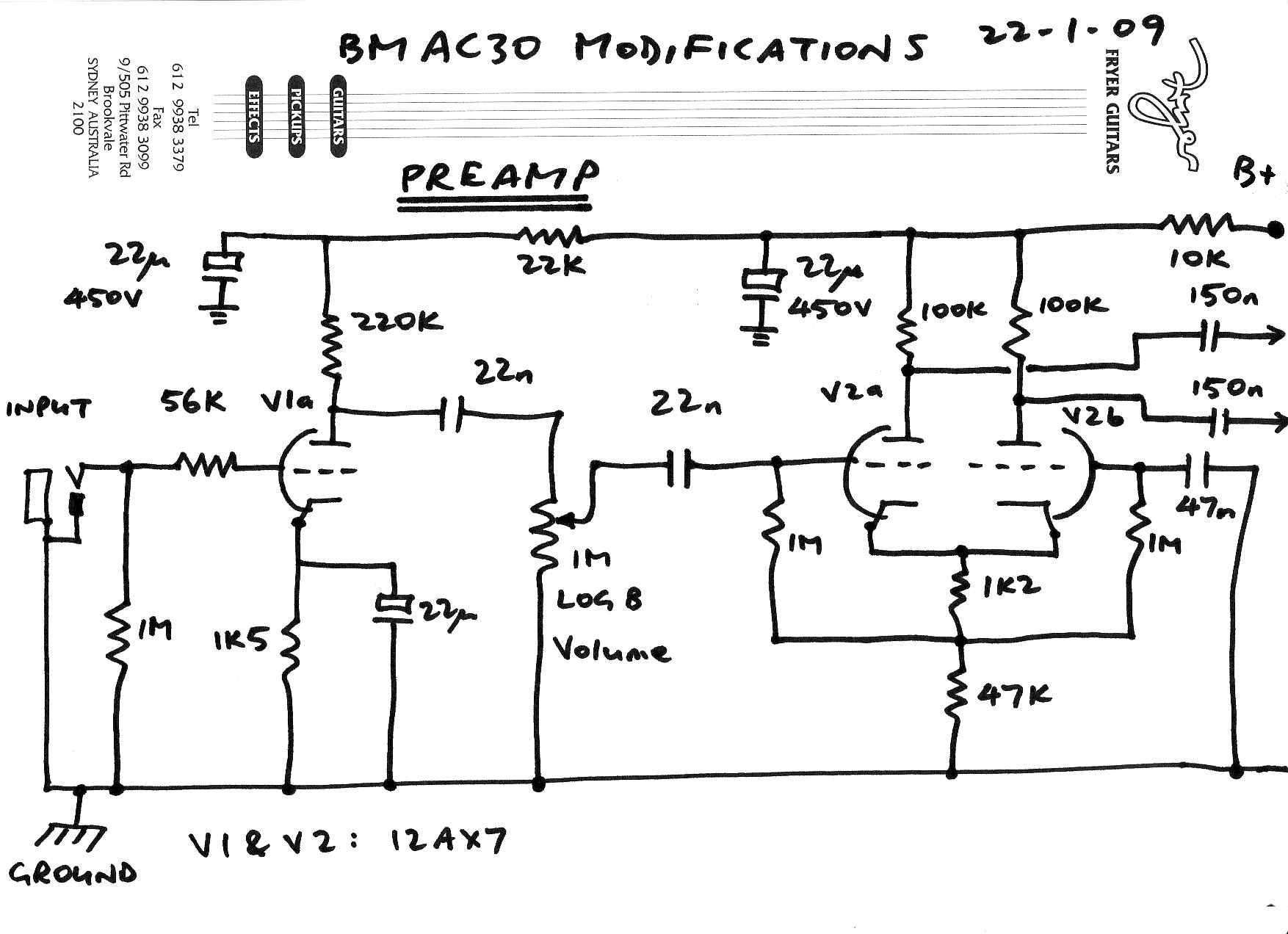

apro questo nuovo thread con l'intento di discutere con voi su delle scelte di progettazione per un clone simil ac30.
innanzitutto allego lo schema, in modo da avere qualcosa di concreto di cui parlare.
schematico.pdf
(66.94 KiB) Scaricato 342 volte
A - La prima modifica è quella di rendere i due canali, normal e top boost, più diversi possibile, non intervenendo tanto sul top boost, ma "pulendo" il normal. so che questo cambia totalmente la natura di questo amp, però il tutto nasce per accontentare le richieste di un amico a cui piace l'ac30, ma vorrebbe molta più headroom sul pulito. (ancora non mi ha detto di assemblarlo, ma intanto mi porto avanti col lavoro) ;)
in pratica, sul primo triodo, con Ra 100k penso di clean headroom, poi ho portato il bright cap da 200 a 100pF, perchè il bright è....troppo bright :lol1: ho messo una res da 300k prima di VR1 (normal volume) pensando di dare un pò più di volume e meno gain...ma non so quanto quel valore sia corretto, anche se è usato negli ac30CC2 "moderni".
ho anche pensato di abbassare R41 nella parte del power supply, che è da 22k, per avere un'anodica più alta, arrivando sui 300vDC ad esempio, ma non so come si comporterebbe poi il canale top boost, che comunque prende la stessa anodica su V1....
quale altra modifica fareste sempre con lo scopo di pulire il primo canale?
B - Altra modifica è quella di rendere l'ac30 un vero e proprio "due canali".
come potrete vedere non ci sono i soliti 4 o 6 input, ma soltanto uno, che inizialmente manda il segnale ad entrambi i triodi di V1, per poi switchare con relè DPDT, collegato da una parte con gli output dei due preamp (VR1 e VR3) e dall'altra con la griglia di V2, mandandola a massa (o almeno spero di averla disegnata correttamente).
C - Contiuando sullo schema, ho implementato un loop effetti, scopiazzato dal vox v941.
Ho preferito mettere uno switch dpdt per bypassarlo, piuttosto che far "camminare" il segnale tramite le prese jack (in caso di jack non inseriti).
voi avreste fatto lo stesso oppure far passare il segnale dal buffer (primo triodo) e poi riamplificarlo (secondo triodo) non comorta comunque alcuna modifica sostanziale del segnale?
D - Per il master volume (d'obbligo, secondo me) ho preferito il pre phase inverter, invece del PPIMV, sempre in ottica di non avere ulteriori clipping..so che sul canale top boost questo sarebbe stato un plus, un ulteriore stadio di guadagno, ma sul canale normal non vorrei che questo accada.
La configurazione delle finali invece, è del tutto "standard".
E - La power supply è un pò diversa, perchè ho progettato la caduta di tensione non in serie, come nei vox stock, ma in serie per anodica e griglie delle finali e poi in parallelo per le anodiche delle valvole di pre, fx e pi. dite che così la corrente che giunge a V1 non è abbastanza filtrata rispetto alla configurazione in serie? nel mio caso, la corrente che arriva a V1 ha avuto un filtro di 100uF, 33uF e 22uF, mentre negli ac30 ha due condensatori da 33uF in più....è irrilevante secondo voi?
inoltre, 100uF dopo il ponte di diodi, sono pochi? non ho esperienze di ascolto per filtri post rettifica con 33uF comparate ad una con10 000uF, conosco solo quale effetto danno sulla corrente e che in parole povere, la prima è tipica per il low-fi degli amp per chitarra e che la seconda è hi-fi...quindi con 100uF dovrei essere ok, o no?
un appunto, come calcolate il valore del fusibile? il 125% dell'assorbimento calcolato? perchè vedo sugli schemi dei valori assurdi, anche 1A sulle anodiche, dove l'assrbimento è dell'ordine dei 200mA...mah!
F - Questione relè, 4700uF di filtro e un 10uF in parallelo al relè (e al diodo) pensate possano bastare per evitare i soliti "bump"?
nello schema non è indicato, ma il relè che utilizzerò sarà un 6V 33mA della Finder, di quelli che vendono su TT.
Questa è la prima volta, credo, che sono io a condividere qualcosa con voi, visto che sin'ora ho solo chiesto :face_green: e mi farebbe piacere sapere i vostri pareri a riguardo ;)

Un paio di cose, per adesso, visto che non ho ancora seguito tutto il tuo mschema
1) e dividere V1 dalla parte catodo in modo da avere effettivamente due distinte realtà ?
che so, provare sul canale clean valori Fender ?
2) mi pare che la griglia di V2 messa a massa in quel modo .......... non sia molto a massa
Ah, si, se ti serve una tensione diversa, vista la semplicità del PS AC30, con i nodi in parallelo, anzichè in serie, perchè non aggiungere semplicemente un nodo ? In fin dei conti basta una res ed un cap .....
p.s.: Sono curioso, dove hai preso quel MV ???

Quindi mandare a V1b (top boost) i 290vdc che ho adesso e a V1a (normal) un'anodica di....345vdc, come il fender deluxe?
Come Rk su V1b mantengo 220k e su V1a metto 100k.....sarebbe una cosa fattibile o sto dicendo cavolate?
Re: Pareri e punti di vista su un clone AC30 rivisitato
Messaggio da Kagliostro » 30/04/2014, 22:35
A parte il livello di anodica da mandare ed oltre alla res di placca più bassa dei 220k
separerei i catodi e metterei su ognuno una res ed un cap, l'idea era quella di mettere su V1a Ra Rk Ck con valori Fender
si potrebbe anche provare a vedere come va un led al posto di Rk e Ck, sempre su V1a
Questo mantenendo stock V1b come da schema originale AC30 (mettendo Rk e Ck di valore adeguato al catodo singolo)
Poi mi verrebbero in mente altre soluzioni, tipo V1 = 5751 o 12at7, ma il canale del TopBoot ne verrebbe troppo modificato, meglio l'altra opzione, stile Fender

dopo una breve ricerca sui primi stadi di alcuni fender, riporto una breve sintesi, con i valori elencati nel seguente ordine:
[Ua, Ra, Rg, Rk, Ck, Uk]
Fender Deluxe: 345v, 100k, 68k, 1k5, 47uF, 1,72v.
Fender Deville: 364v, 100k, 68k, 1k5, 22uF, 1,67v.
Fender Bassman AA864 (guitar input): 380v, 100k, 68k, 1k5, 25uF, 1,8v.
Fender Twin Reverb AB763: 410v, 100k, 68k, 1k5, 25uF, 2,0v.
Come orientarsi?
Dal trafo che avevo in mente di prendere, quello nello schema con sec. da 0-270vac, credo sia impossibile prendere tensioni maggiori di 350vdc, a meno di non prelevarle a monte del sag resistor o di cambiare il secondario in 0-290vac o maggiore.
Perchè sul deluxe Ck è doppio rispetto agli altri casi?
Visto che Rk è comunque 1k5, posso avere Rk e Ck in comune con il secondo triodo (top boost) o no?

Messaggio da Kagliostro » 01/05/2014, 15:06
Attenzione che Fender montava anche delle 12ay7 come V1
in ogni caso, anche per non snaturare troppo il progetto rispetto l'originale, lascerei un'alimentazione classica Vox
se con 270v hai un'anodica di ~378v, presumo basterebbe aggiungere un nodo riservato a V1a per avere tensione a sufficienza
se proprio si vuole, si può usare anche un piccolo trasformatore per ricavare una tensione DC da aggiungere all'anodica
già con un 24v AC si potrebbero aggiungere ~30V DC, ma probabilmente neanche serve ed in ogni caso l'aggiunta di un piccolo
trasfo la puoi decidere e fare anche in un secondo momento
Ah, tanto perchè stiamo parlando di mod all'AC30, non che sia una mod per l'headroom,
questa mattina mi è ricapitata sotto mano la mod Brian May e visto che ce l'ho qui, la posto

Messaggio da delga » 02/05/2014, 21:03
ciao,
per gli stadi fender che ho elencato prima, erano tutti o 7025 o 12ax7.....quindi 12ax7! essendo la 7025 una 12ax7 "sienziosa".
Ho ridisegnato il PSU, aggiungendo un nodo a monte del sag resistor per alimentare V1a, il triodo relativo al canale "normal".
schema_mod.pdf
(32.79 KiB) Scaricato 275 volte
Cercando di avvicinarmi ai valori del fender deville, causo un drop di ~10v con R45 di valore 10k, arrivando ad una tensione di 365vdc, che verrà ulteriormente abbassata da R4 100k, che provoca una caduta di tensione di ~100v [consumo del triodo stimato 1mA]
Per quanto riguarda l'altro triodo, V1b, visto che ora R21 "vede" solo il consumo di un triodo (V1b) e non di entrambi, stimato a 0,55mA, ho alzato il valore R21 da 22k a 33k, per potermi mantere sempre intorno ai 290vdc. calcolando un drop attraverso R5 di ~120v, dovrei avere al pin 6 di v1b ~170vdc [tensione tipica del primo stadio dei vox ac30].
Andando al catodo, non vedo alcuna ragione per cui non avere Rk e Ck in comune ai due triodi, dato che i valori per entrambi sarebbero Rk 1,5k e Ck 22uF. Quali vantaggi otterrei facendolo?

A catodi riuniti resterebbe sempre un residuo di iterazione tra i due triodi
per me è meglio separarli, tra l'altro, facendolo, su V1a potresti sperimentare qualsiasi valore di res e cap ed anche dei LED
