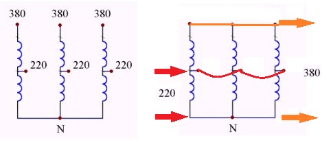

Sono in possesso di un autotrasformatore trifase da 6kVA con morsetto N, volevo chiedervi se e come fosse possibile utilizzarlo come se fosse monofase 220>380V. Prima di fare prove azzardate volevo essere certo se si potessero utilizzare i tre avvolgimenti in parallelo.

Anche io, avendo recuperato un trasfo trifase, tempo fa avevo chiesto in giro se si potevano parallelare i tre avvolgimenti primari (e nel mio caso anche mettere in serie i secondari che erano da 127v ognuno)
La maggior parte delle risposte sono state negative, anche se qualcuno mi ha detto che si poteva fare
Ad essere sincero non ho ancora provato a vedere cosa succede, ma, ad intuito, direi che forse scoppiare non scoppia, ma che la corrente prelevabile sarebbe minore rispetto quella nell'utilizzo in trifase, questo solo per il fatto che ci sarebbero tutte e tre le colonne alimentate simultaneamente e nessuna sfasatura tra l'una e l'altra
Naturalmente, nel mio caso, bisognerebbe mettere in fase i secondari, solo che mi sa che bisognerebbe mettere in fase anche i primari :hummm_1: :hummm_1: :hummm_1:

Se entri monofase esci monofase. Poi non credo si possano parallelare il lato 380v.

il mio trasfo è 220V trifase, non 380V trifase, scusa ma ho dimenticato di dirlo prima
Quindi, in teoria .............
Poi però bisogna vedere cosa succederebbe :face_green:

perdonate la mia ignoranza ma anche con un auto-trasformatore è possibile invertire primario e secondario? :mart:
(intendo usarlo non più per ridurre, ma per alzare la tensione)
nel mio caso dovrei partire da 220V monofase e ottenere 380V monofase, sfruttandolo come se fossero 3 trasformatori monofase in parallelo. :)

Beh, da 220v trifase a 380v trifase, parrebbe fattibile ed anche logico che sia così, ma non ho mai provato
comunque sono fortemente propenso a pensare che la cosa funzionerebbe
mentre con il monofase non penso andrebbe

Direi fattibile se utilizzi solo i due avvolgimenti esterni e non il centrale (che sarebbe in controfase), ovviamente con circa la metà dei kVA di targa.
