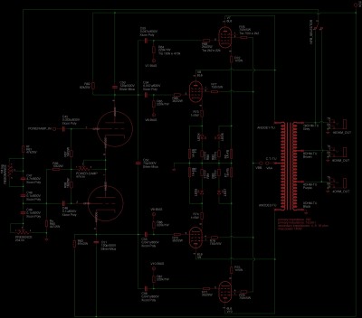

Da qualche tempo lavoro al progetto di un amplificatore per fare fronte alle mie esigenze a casa come in tour, sopra e sotto dal palco. Per mille motivi ho deciso di ispirarmi a due amplificatori ben conosciuti e collaudati, la Mesa Boogie Dual Rectifier e la Soldano SLO, anche se nel tempo il progetto ha finito per essere quasi un clone della seconda. In effetti un po’ mi spiace intasare il forum con l’ennesima discussione su questo amplificatore, ma non sarebbe credibile dire che si tratta di un’altra cosa.
Prima di iniziare a costruirlo ho deciso che avrebbe dovuto avere alcune caratteristiche su misura per me, tra cui:
1) almeno due canali, ciascuno con due modalità
2) simulatore di cassa
3) dimensioni adatte ad un rack (da cui il “1740”… mentre Psi è il nome del mio personaggio “on stage”)
Come dicevo, tra una cosa e l’altra l’amplificatore ha finito per assomigliare alla SLO più di quanto non volessi inizialmente, però in effetti qualche differenza c’è. Volevo che il loop effetti fosse selezionabile da footswitch e venisse dopo il tonestack, volevo una seconda modalità super cattiva per il canale distorto…
Ne è venuto fuori qualcosa che a me (sulla carta) piace, ma che prima di iniziare a costruire vorrei sottoporre all’attenzione del forum, sia perché spero che vogliate aiutarmi a sciogliere qualche dubbio, sia perché credo che possa interessare a qualcun altro.
Tutto ciò che sono riuscito a testare finora è il finale, perché viene da un progetto che avevo iniziato precedentemente ma poi si è arenato… le parti che più mi danno da pensare sono essenzialmente l’alimentazione dei filamenti delle pre e la configurazione di V3. La prima perché non so ancora bene come regolarmi con le caratteristiche del secondario del trasformatore di alimentazione, e la seconda perché lì il gain è veramente tanto. Ho modificato anche la parte relativa allo switching dei canali. A parte questo comunque, qualsiasi cazzata notaste.....
Comunque siccome se ci mettessimo a discutere di tutti i dubbi che mi assillano non ne usciremmo più, vediamo dove ci porta la conversazione… allego schemi e layout.

Oooh finalmente a casa! Allora... caro Marco il potenziometro del gain nel catodo di V2B piace tanto anche a me come idea. Al di fuori del gain nudo e crudo, mi piace l'idea di avere controllo su certi tipi di sfumature che solo un controllo di quel tipo possono darti. Piuttosto, pensavo ad una cosa... se mettere il condensatore prima o dopo il potenziometro. Teoricamente se lo mettessi prima eviterei il passaggio di DC nel potenziometro, e quindi eventuali e fastidiosi scratch (cosa che tra l'altro succede col controllo power dampening del finale, e non sono molto gradevoli... infatti pensavo quasi alla possibilità di sostituire quel controllo con un interruttore rotativo con valori prefissati di "dampening", ma questo è un altro discorso). Quanto alle resistenze, è un discorso interessante... posso chiederti di essere più preciso a riguardo? Si tratta di una questione di evitare bump, o c'è qualcosa che mi sfugge? Ad ogni modo, ti riferisci al nodo tra i pin 5-6 del relay ch-mute e massa, e al nodo tra i pin 7 di V5B e il pin 10 del relay lefx1, giusto? Vedrò di pensare anche al dimensionamento dei condensatori che mi ha indicato. In effetti il 10u sul catodo del primo tubo mi impensieriva un po', è più pensato per i puliti in effetti... l'altro lo lascerei piccolo, ho terrore di auto oscillazioni. Comunque, se ha tempo spizza, spizza
ogni suggerimento è ben accetto.

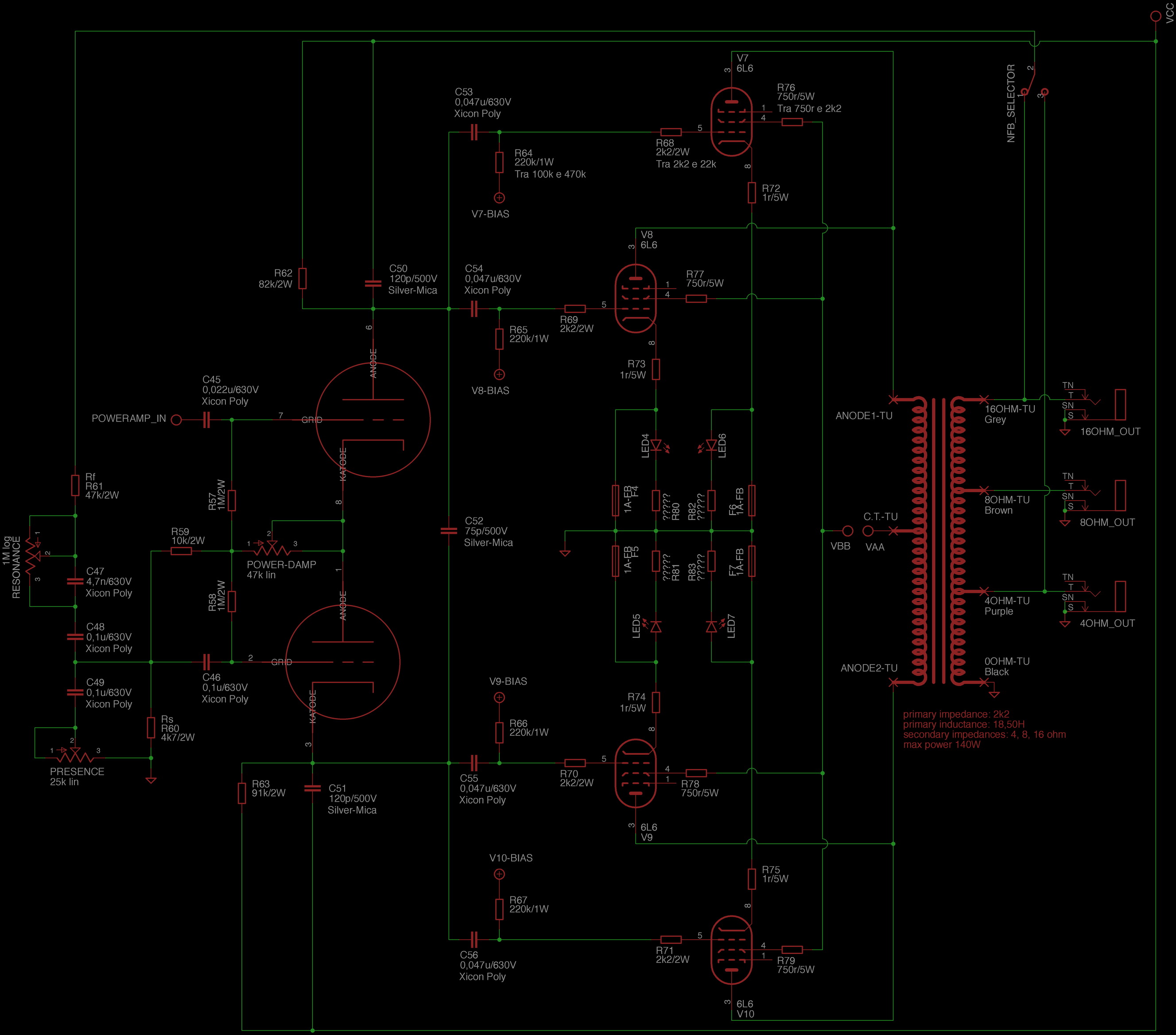

Rieccomi... ho preso spunto da quanto ci siamo detti per fare alcune ricerche in merito alla questione degli switch e modificato di conseguenza lo schema, tenendo conto di quanto suggerito dal buon Marco. Tra le altre cose ho spostato il
secondo potenziometro del gain del secondo stadio, ridimensionato alcuni componenti e ridisegnato alcune vie nella rete di cambio delle due modalità del canale pulito, che erano sbagliate. Allego lo schema, per ora solo quello perché non ho avuto tempo di ridisegnare le schede per la storia dei piani di massa.

Aggiorno con anche i PCB ridisegnati. Ora ho fatto in modo che nei piani di massa non ci siano più anelli chiusi e che le masse di tutte le schede siano collegate solo in un punto alla volta.

Re: Psi-1740 - Solo un'altra SLO?!
Non ho mai visto una PI arrangiata in quel modo, me la spieghi ??
Ho notato che c'è una bella serie di cap assiali messi l'uno vicino all'altro, ma se fai tutto su PCB, non ti converrebbe (economicamente) usare dei radiali ?

A che parte della PI ti riferisci kagliostro? La resistenza variabile è quel controllo che Blencowe (so che lo conosci bene) chiama scale control, power dampening... forse potrei aggiungere una resistenza a fare da minimo al potenziometro, ma tutto sommato non so ancora se voglio lasciare questo controllo a così com'è a potenziometro (soluzione assai rumorosa), o usare un interruttore rotativo con valori prefissati, quindi per ora l'ho lasciato disegnato così. Oppure c'è qualche strafalcione nello schema che non riesco a vedere?kagliostro ha scritto:Non ho mai visto una PI arrangiata in quel modo, me la spieghi ??
http://i.imgur.com/BPN4QkG.jpg
In effetti....... è una questione che non avevo considerato, e tutto sommato vale la pena tenere presente, ora che ho davanti i prezzi. Vabbe', comunque già che di spazio sulla scheda ce n'è in abbondanza credo che magari allungherò qualche piazzola, così da poter scegliere.kagliostro ha scritto:Ho notato che c'è una bella serie di cap assiali messi l'uno vicino all'altro, ma se fai tutto su PCB, non ti converrebbe (economicamente) usare dei radiali ?
Beh, ecco, a me pare un mix tra un SRPP ed un LTPI
sarà che ieri sera ero stanco e stamattina, pur essendo andato a dormire dopo le 00.30, mi sono svegliato prima delle 05.00, ma il circuito continuo a vederlo ..... strano .............
Non è che il triodo in basso è collegato al contrario ? (
Forse il problema del rumore all'azionamento si potrebbe evitare usando un LDR (vedi Merlin)
Per la questione cap, di solito si usano gli assiali per "tradizione" e perchè montati su eyelet o turret sono più adatti
ma elettricamente sono la stessa cosa, vanno schelti, comunque, di buona qualità e con coefficente di temperatura sopportata il più alto possibile, quelli adatti a circuiti switching, come caratteristiche in generale, dovrebbero essere i migliori (ma qui sentirei volentieri anche il parere di Robi)
