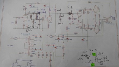

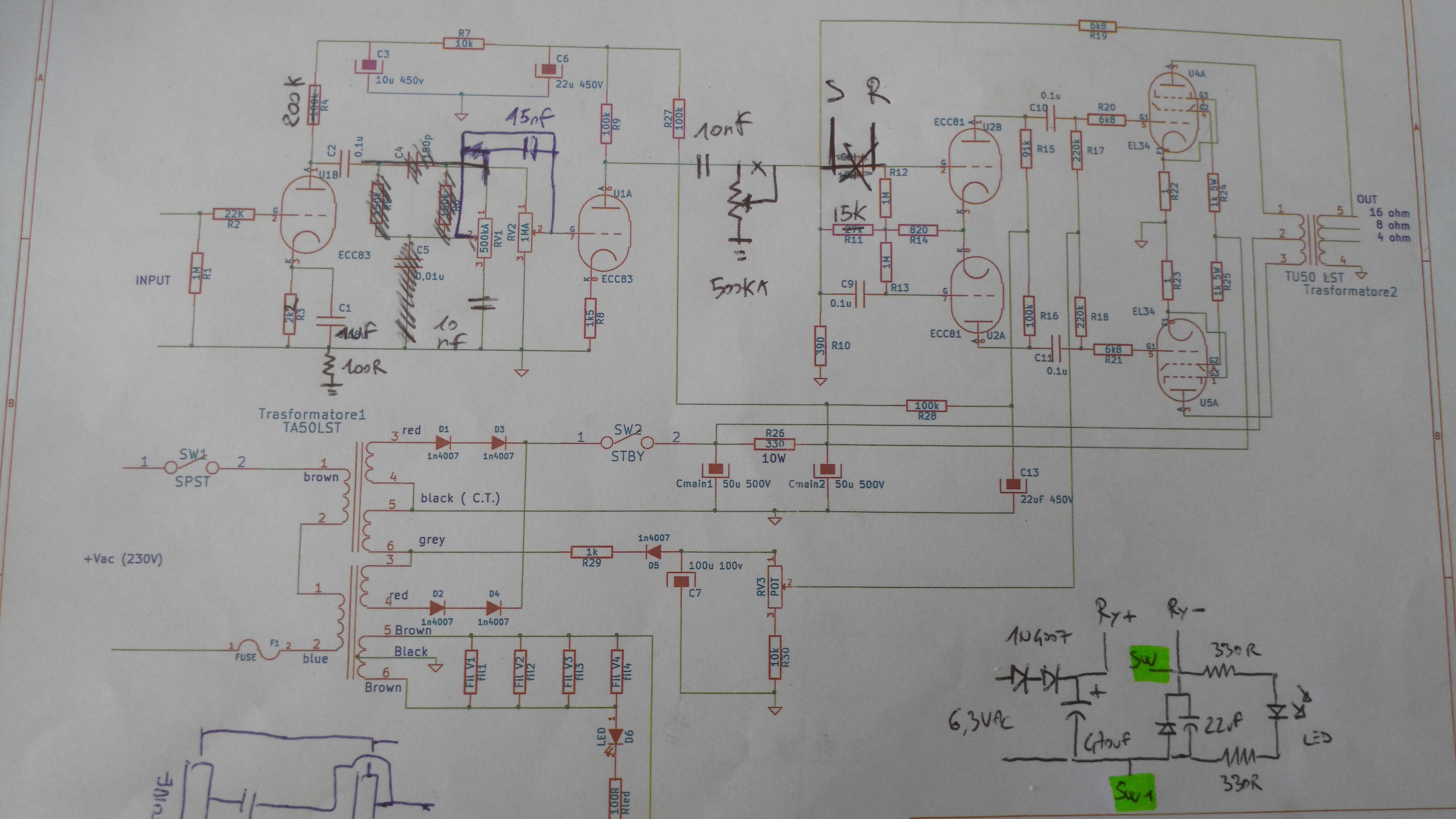

Buongiorno a tutti,riapro il post perché ho lo stesso problema. Ho messo un relè per bypassare il send return ma boppa molto durante lo switch.
Ho notato che il bip rimane costante aumentando e abbassando volume e gain (gli unici controlli sull' ampli oltre al tono).
Va aggiunto che il send return è il Klein-ulator quindi lo switch collega in e out con in effetto e out effetto oppure collega direttamente in e out come accade ai pedalini.
Spero di essere stato chiaro,allego schema.
(In basso a dx a penna il circuito per raddrizzare i 6,3v per il relè da 6v)
Re: Pop cambio canale
Ciao Fabio,
posso chiederti di disegnare ex novo il circuito?
Hai provato a mettere il master volume dopo il S/R?
