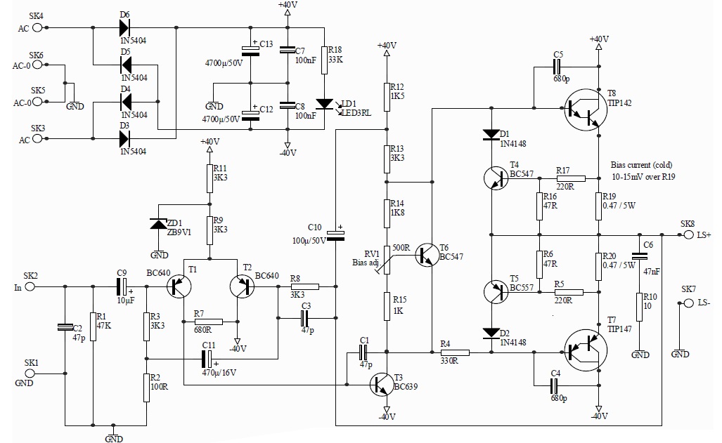

Ciao a tutti! :salu:
Tempo fa realizzai questo finale solid state con l'intenzione di accoppiarlo ad un piccolo preamp a valvole, il progetto lo dava come 100W Rms @4ohm, ma dubito fortemente sia un 100W!
Ad ogni modo, nonostate abbia seguito la procedura di bias eccetera, il suono rimane eccessivamente ingolfato e ricco di bassi. Come finale audio su cassa Hi-Fi non è assolutamente malvagio, ma per chitarra non ci siamo proprio (a meno di tenere il controllo bassi del preamp completamente chiuso è inutilizzabile).
Per quanto riguarda l'alimentazione veniva consigliata 25-30Vac, io sto utilizzando un toroidale 24Vac 120VA che avevo già in casa.
Sapreste darmi una mano a dargli una sistemata?
Grazie mille!
Felix

Diminuisci C9 finché non ti piace. E' la soluzione più semplice.

Grazie mille Vicus! :numb1:
Ho montato uno zoccoletto e sto provando un pò di valori... il risultato ottimale l'ho ottenuto con 0,1uF :ok_1:
