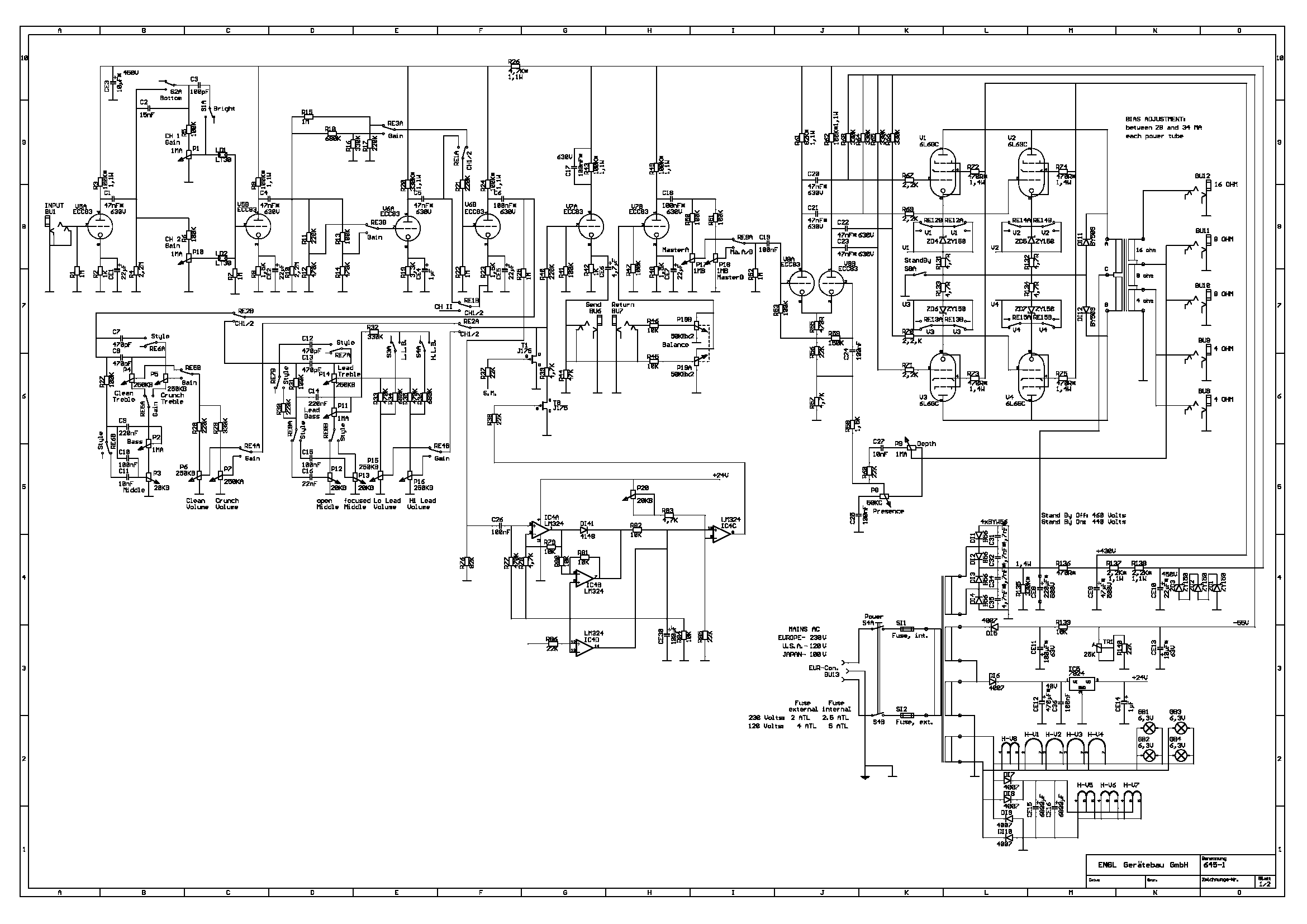

Oggi mi è stato posto il problema seguente:
testa ENGL powerball 1, due canali con due "mod" ciascuno...abbastanza versatile (molto meglio delle engl successive a mio parere....) ma talmente tanto gain sul secondo canale che sopra un quarto diventa subito eccessivo..
io chiedo, ma è rotta??
mi rispondono di no, sempre stata così!
e allora, mano allo schema e andiamo in cerca di cosa fare!
la apro e.....sconforto totale....tutto su pcb e non miniaturizzato...ma poco ci manca!
poi mi accordo che i refori dei pot non sono tagliati e sporgono dalla PCB di almeno 3 mm....quindi siamo salvi! :face_green:
Saldata resistenza da 270k a cavallo tra pin 2 e pin 3 del pot del gain del CH II e condensatore da 220p a cavallo tra pin 2 e pin 1 dello stesso pot
Problema risolto! testata molto più utilizzabile e versatile...un lavoretto da 10 minuti e l'ampli risponde molto ma molto meglio, sia come dinamica che come precisione nel distorto...pur restando sempre una ENGL! (che quest ultimo punto sia un bene o no....lascio a voi il giudizio)
Mod consigliatissimissima!!! :numb1:
Sarebbe a dire ? erano già stati moddati ?
Che tradotto sullo schema sarebbe così, giusto ?

inteso come pin 3 a massa

per il resto, si! 3 = pin a massa..

Io facevo qualcosa di simile, ma col cap sulla resistenza fissa, per non far variare il tono cambiando gain. Tieni inoltre presente che quello schema non è corretto al 100%.

ho solo tirato giù la board dei pot, la scheda principale non l'ho toccata...volevo trovare una soluzione meno invasiva possibile!
in effetti, una differenza l'ho trovata anche io...R6 era da 120K e non da 100k... :face_green:
comunque, ora va un pò meglio...ma come preamp non mi convince per nulla :hummm_1:
