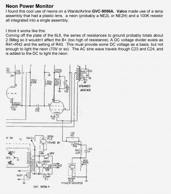

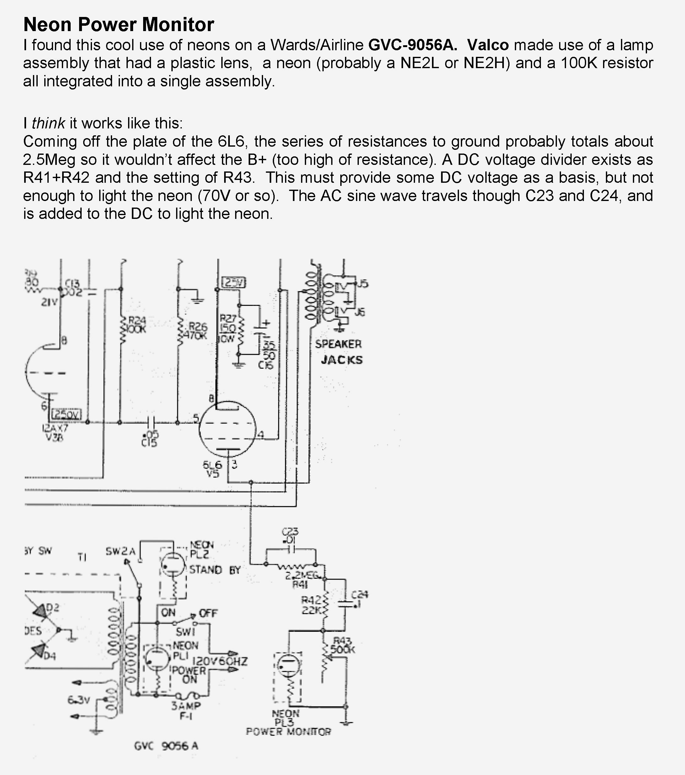

Messaggio da Kagliostro » 29/10/2014, 10:48
Dal Wards/Airline GVC-9056A un gadget per il vostro ampli

Messaggio da hey jude » 29/10/2014, 12:41
CIAO K
sarebbe una specie di occhio magico???

Re: Dalla Valco un gadget per il vostro amplificatore
Messaggio da Kagliostro » 29/10/2014, 14:44
Sbarlussega (luccica) con i picchi di potenza
Messaggio da robi » 29/10/2014, 15:24
una cosa molto simile la si può ottenere mettendo un led più diodo più resistenza di caduta in parallelo sull'uscita cassa.
Lavori in bassa tensione e puoi far star tutto su un portaled con termorestringente.
