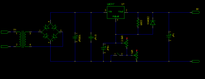

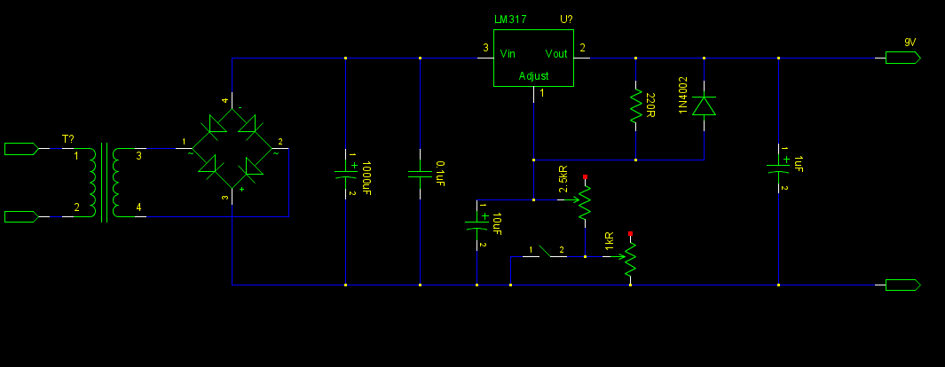

Aggiungo lo schema relativo ad un singolo secondario.
Questa e` la versione con dip switch per commutare 9/12V.
Premetto che si tratta di una bozza, i condensatori sono un po` buttati a casaccio, e volevo ancora aggiungere qualche sistema di protezione o almeno un limitatore di corrente all'uscita.
Ad ogni modo sono ben accetti suggerrimenti :Gra_1:

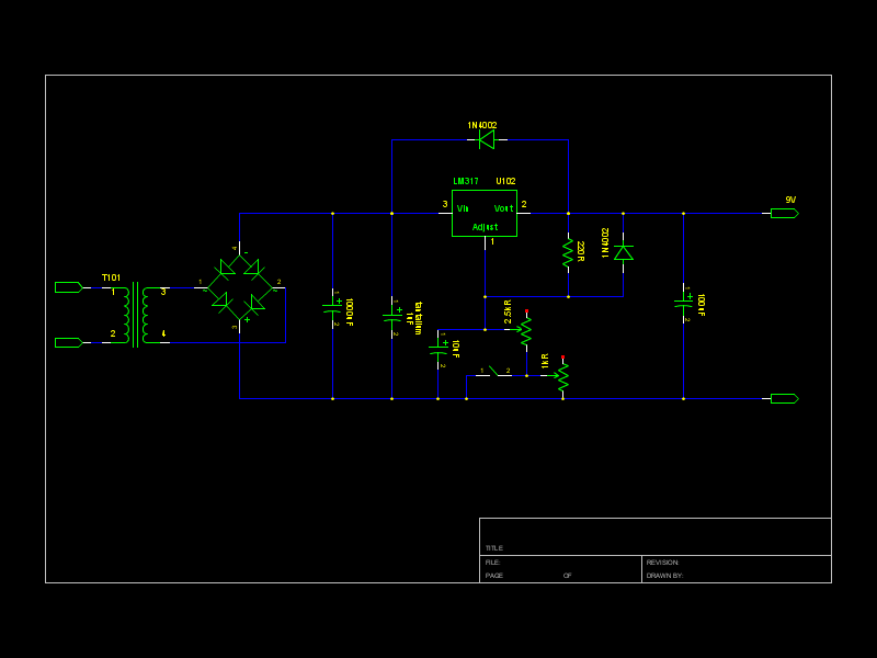

Ho rivisto qualcosina nello schema, ho messo un condensatore al tantalio nel filtro che dovrebbe eliminare meglio il rumore ad alta frequenza, aumentato il condensatore di uscita e di conseguenza aggiunto un diodo di protezione.
