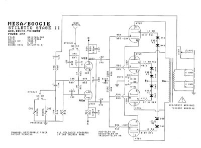

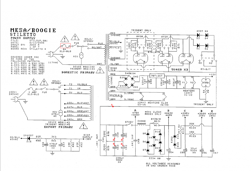

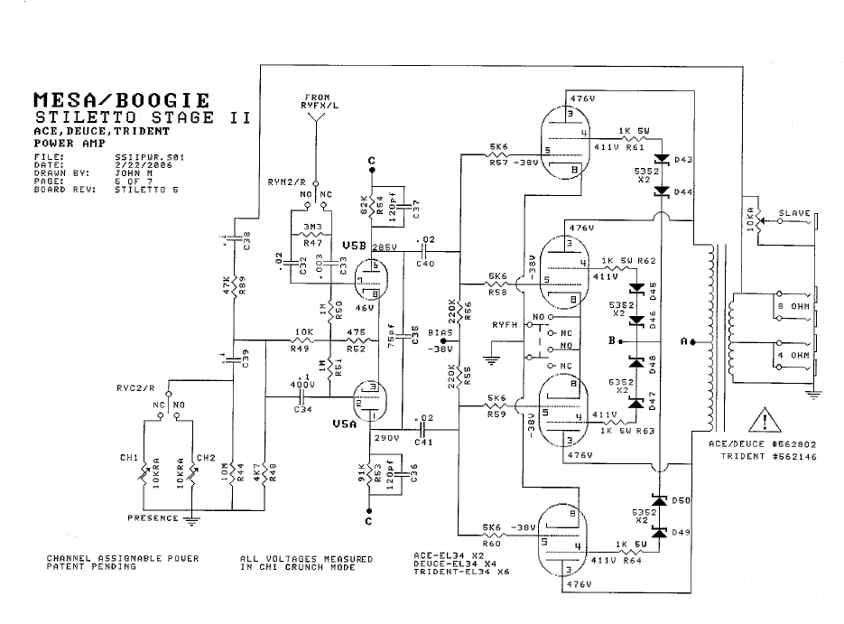

Messaggio da Kagliostro » 04/11/2014, 21:10
Non è che qualcuno ha le parti mancanti dello schema dello Stiletto ?
p.s.: Chissà da quanti Volt sono gli Zener 5352 con i quali abbassano la tensione alle griglie :hummm_1: :hummm_1:

È un caso che cercando su google "diode 5352" venga fuori questo?
http://www.tubeampdoctor.com/de/shop_So ... orola_3227
Secondo me non è un caso, perchè guardando gli altri diodi dello schema del power supply in effetti essi sono nominati 4007, che dovrebbe riferirsi all'1N4007, 5406 che si riferisce all'1N5406 e 5334 che sono gli zener 1N5334.
È un'ipotesi valida, non trovate?

Per il discorso zener 5352, penso abbiano una tensione di zener tra un valore di 22 e 27. Almeno guardando lo schema dell'alimentazione la B+ sta a 469 (con diodi bypassati) la tensione alla griglia a 411. Tenendo conto di 2-3v dissipati dalla res da 1k, siamo a circa 55v, cioè 27,5 a diodo, guardacaso da datasheet esistono propio da 27V.

Perdonate ho scritto delle cavolate il 1n5352 è da 15V!
Messaggi: 10019
Re: MB Stiletto - qui parte dello schema - qualcuno ha il re
Messaggio da Kagliostro » 04/11/2014, 22:29
Se 1N5352 e 1N5352B e 1N5352A sono la stessa cosa, allora è proprio da 15V
