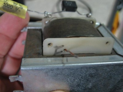

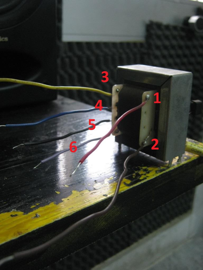

ho trovato questo Trasformatore in una vecchia radio mivar a valvole. i cavi erano tranciati e non erano collegati alla board della radio.
credo che sia un trasformatore di alimentazione e non un TU ma non ne sono convinto al 100 %
volevo delle conferme sull'identificazione del primario e secondario...
foto 1
cavo rosso e marrone : resistenza 95 ohm
sotto presumendo che il nero sia la massa comune degli altri avvolgimenti:
nero/giallo 100 ohm
nero/blu:65 ohm
nero/grigio 25 ohm
foto 2

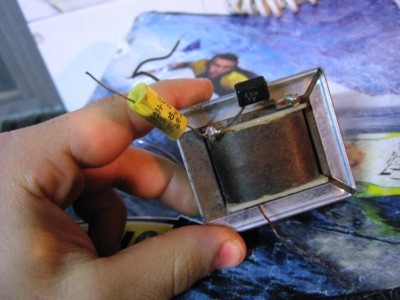

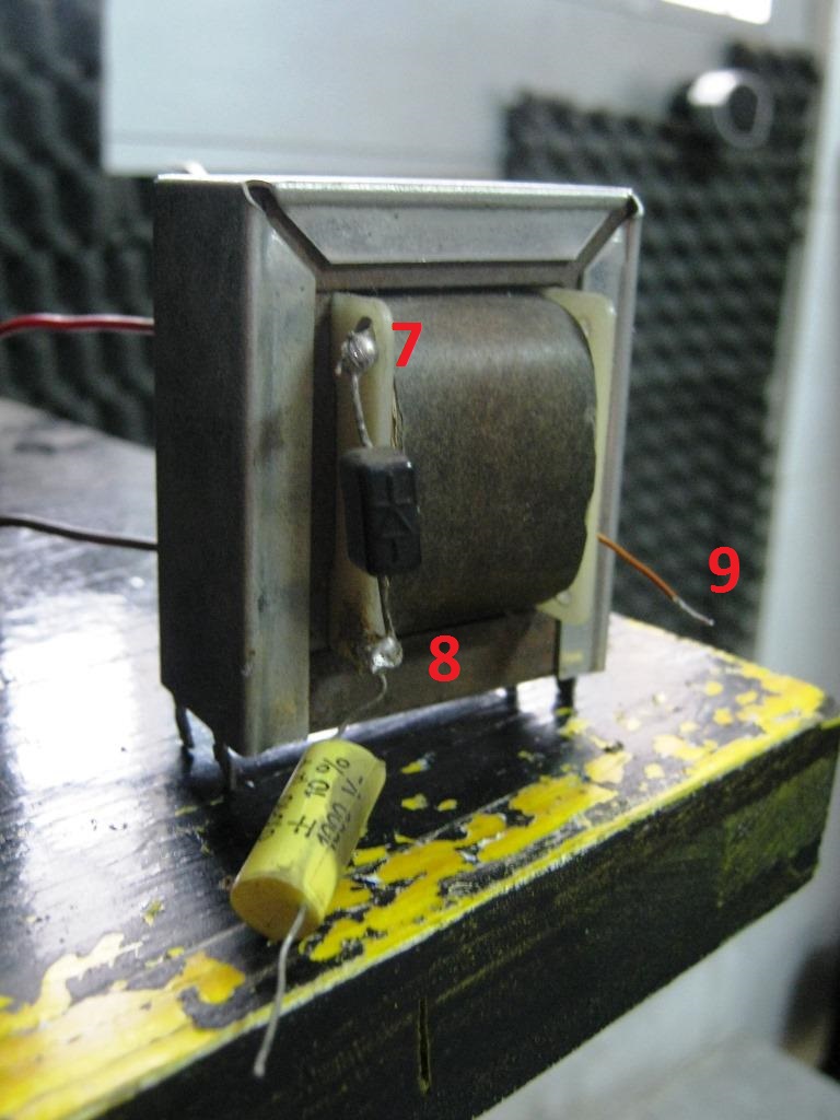

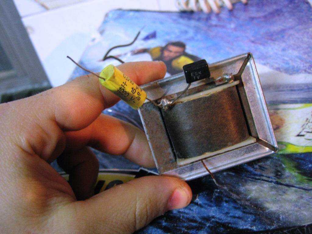

sull'avvolgimento c'è un diodo prestorico con il suo simbolo :face_green: ed ad un solo capo un condensatore al poliestere da 10 nF.
provo con il beep e con l'ohmetro a misurare la resistenza ma nada....
sotto cè un pezzo di filo smaltato con l'estremità sporca di stagno
se ci metto un puntale li e uno al nodo condensatore/diodo ho una resistenza di 145 ohm. se invece sposto il puntale al capo del diodo non mi misura nulla.
spero che qualcuno possa aiutarmi :ciao:

p.s.: Non credo che quello sia un diodo ...... ma potrei sbagliarmi

Sembrerebbe un fusibile termico :hummm_1:

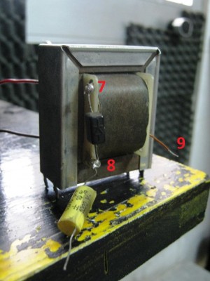

è un diodo ed è questo qui
http://www.donberg.ie/descript/e/esk_1-10.htm

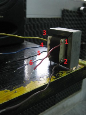

il problema è che non riesco a determinare quale sia il primario e non riesco a disegnare lo schemino perchè non so quale riferimento debbo prendere K. vi posto delle foto con la piedinatura di ogni cavo e tutte le misure che ho fatto.

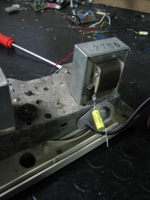

il trasformatore era montato in modo verticale con i 4 dentini ancorati allo chassis
pin 1-2 rosso marrone:95 ohm
pin4-5 nero blu:65 ohm
pin 3-6 giallo grigio:123 ohm
pin 8-9:144 ohm
pin8-7: niente OL
pin7-9: niente OL

sulla plastica al pin 9 c'è scritta una F
Mistero :hummm_1: :mart:

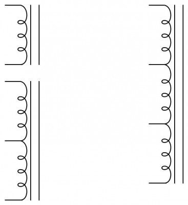

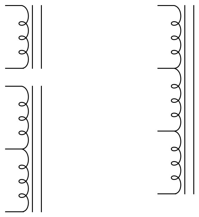

E tu non disegnare un trasfo decidendo quale è il primario e quale il secondario
disegna semplicemente i fili e segna quali sono collegati tra di loro e che resistenza misuri
una cosa tipo questa
quando hai segnato le varie res e se si tratta di un avvolgimento collegato a solo due fili o se ci sono prese intermedie, allora vediamo di determinare primario/i e secondario/i
Se anche così è troppo difficile, scrivi i fili che hanno continuità tra loro
ad esempio
rosso+blu = 100R
verde+arancio+giallo = 200R+190R (tra verde e giallo ovviamente misureresti 390R)
azzurro+viola = 350R
Spero che sia chiaro :seetest:
