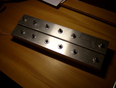

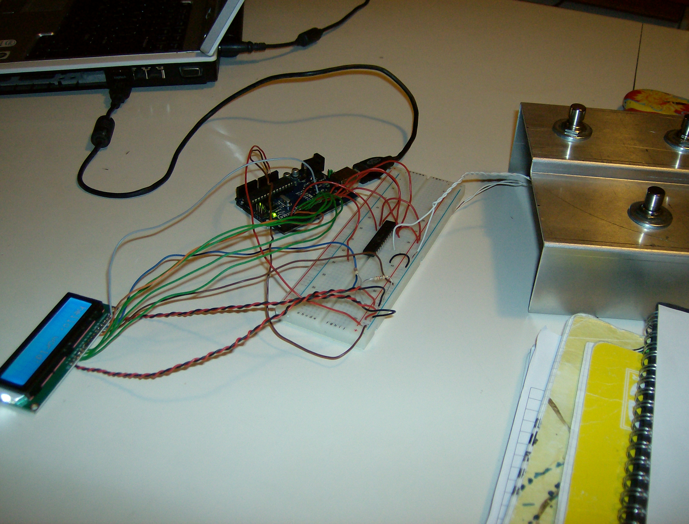

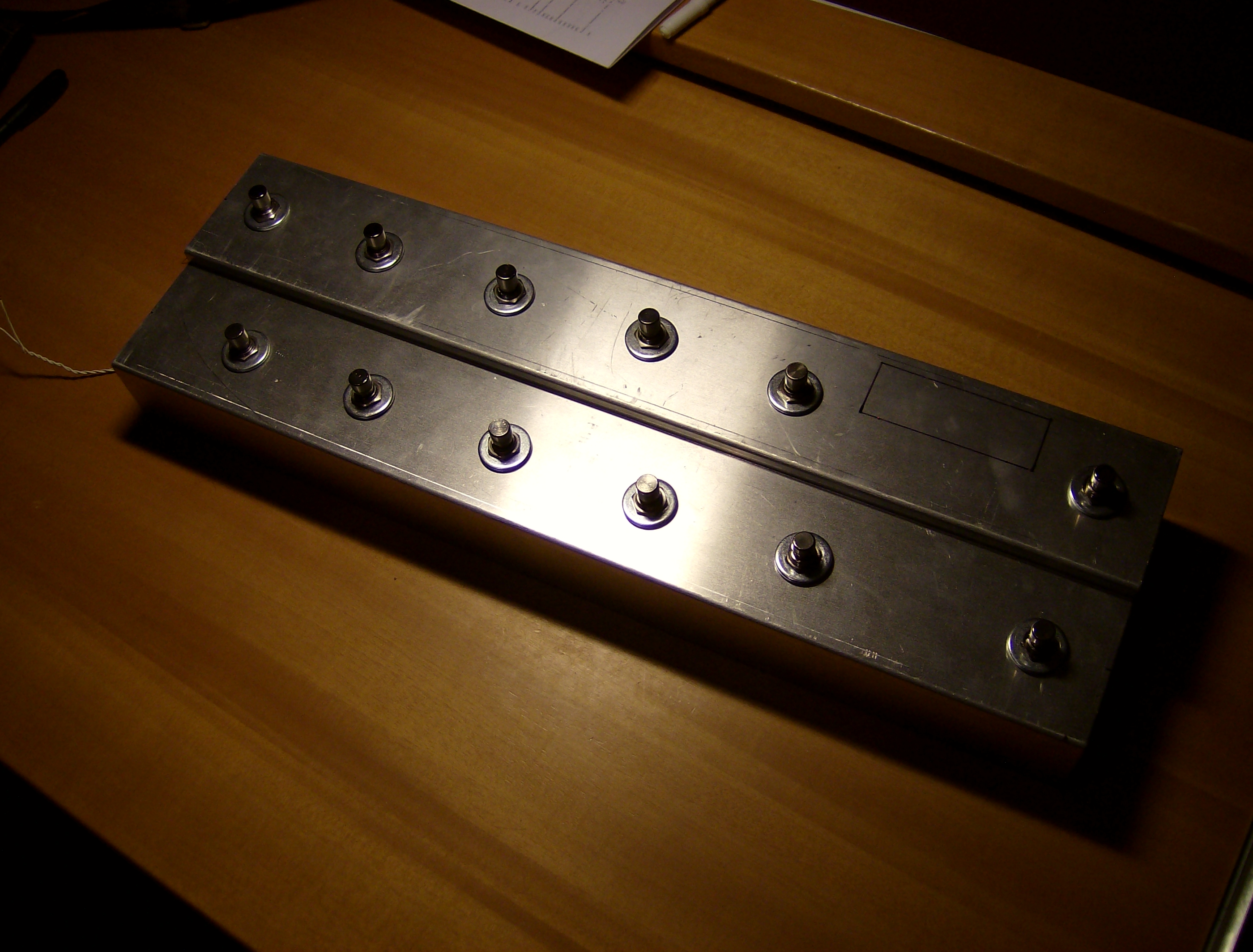

Aggiunte un paio di foto...
Notare che quella che si vede sulla bredboard e` praticamente tutta l'elettronica che serve per la gestione dei pulsanti e del LCD. Per cablare i pulsanti basta un polo su un ingresso dell'i/o expander e uno a massa, STOP. Eventuali bounce non sono un problema.
Ovviamente alla fine non usero` l'arduino, e` uno spreco, ma l'atmega da solo, che ha solo bisogno di alimentazione, un cristallo da 20MHz e 2 condensatori. Quindi a parte alimentazione e uscita midi questa e` tutta l'elettronica :lol1:
Ora mancano due cose...
- la parte software, ma sono a buon punto, e` tutta nella mia testa :ok_1:
- Come accidendi faccio un foro rettangolare sullo chassis di alluminio per lo schermo???? :muro:

Per il foro, dipende dalla lamiera!
Se è sottile, fai due buchi da 10 e poi ci vai di seghetto alternativo.
Oppure puoi tagliarla con un dremel.
Se è più spessotta(>10/10) mi sa che devi andarci con la moletta e un disco da taglio sottile!

E` da 2.5mm. :numb1:
Purtroppo non ho ne dremel ne seghetto alternativo, ma forse quest'ultimo riesco a farmelo prestare...
Secondo voi si riesce a fare un lavoro decente usando una lama di un seghetto da ferro a manina, al posto del seghetto alternativo?
Ho paura di fare un macello :surpr:

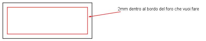

2.5mm non sono facili da gestire, con un po' di abilità (mano mooolto ferma) ed un Dremel con disco da taglio si potrebbe anche tentare (sempre lavorando un po' dentro al bordo del foro e rifinendo di lima) mai direttamente sulla linea del foro
l'alternativo lo sconsiglierei, il sistema da usare è diverso, trapano (meglio se a colonna, mooolto meglio) e punta da 3mm (meglio se da lattoniere, sono quelle corte)
Fai una riga parallela a quella che devi seguire per il foro, a circa 2mm di distanza dalla riga del foro definitiva e all'interno del foro
Esempio foratura.jpg (8.94 KiB) Visto 15450 volte
seguendo la riga rossa (con molta pazienza) fai una serie ravvicinata (molto ravvicinata) di fori da 3mm, finiti i fori elimini il pezzo centrale, fissi in morsa tutto il pezzo e rifinisci di lima fino ad arrivare al bordo definitivo del foro che vuoi ottenere, è un lavoro di pazienza, ma se non hai un traforo elettrico non vedo altri sistemi, naturalmente potresti anche tentare con un seghetto da traforo manuale e lame per metallo, facendo un foro lungo la linea rossa, passandoci la micro lama del traforo che poi devi fissare all'archetto procedendo quindi di manina con santa pazienza

se è alluminio, per il folo (<-- se è un folo :face_green: allola è lettangolale non:) rettangolare ti conviene fare solo i quattro fori d'angolo belli grandicelli (d8) e poi col dremel e il dischetto lo tagli tranquillamente dritto.
poi rifinisci di lima se vuoi gli spigoli vivi
mezz ora di lavoro!
