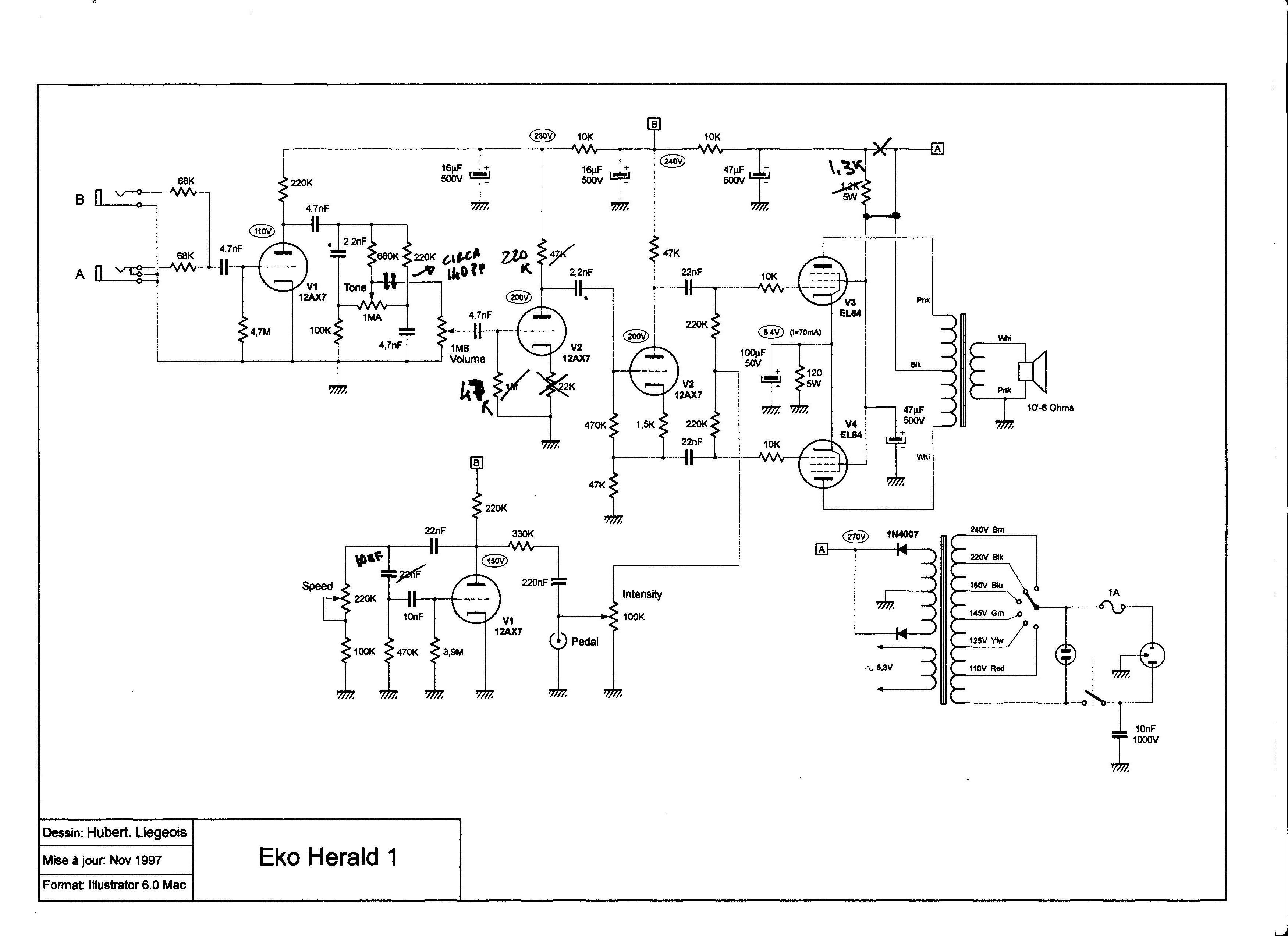

Tempo fa ho recuperato un eko valet in stato pietoso, l'ho pagato solo 25 euro, il cabinet era da buttare completamete verniciato di nero sopra il tolex, senza pomelli, ma funzionante anche se distorceva sempre.
Buttato il cabinet e trasformato in testata, ho sostituito quasi tutti i condensatori, ed il TU che sembrava essere il responsabile del distorto, con uno concepito per un push & pull da 40 watt, e con la possibilita di reggere sia coni da 8 che da 16 ohm, l'ampli ha guadagnato in potenza, secondo me raggiunge tranquillamente i 18/20 watt
La valvola raddrizzatrice da ez 80 è passata ad ez 81, fornisce più corrente e l'ampli funziona benissimo.
il suono è bello caldo e corposo, ma è poco modulabile, avendo un tono soltanto, vorrei quindi aggiungervi una sezione toni che lo renda più malleabile.
Inoltre L'ampli soffre un pò la corrente sporca, quando la rete eroga corrente pulita, non problem, l'ampli è silenziosissimo, ma se la corrente è sporca, si prensenta un fastidioso Uhm di rete da metà volume in su.
Ho rintracciato uno schema di un eko herald e l'ho confrontato, passo passo con il circuito del valet, trovando le differenze segnate in nero ( vi posto lo schema sotto).
Quello che vi domando è:
Come progetto la sezione toni da aggiungere all'ampli ?
come posso eliminare l'umh di rete?

manca il triodo V1B per il vibrato, e alcuni valori di Rk sono diversi..

Potresti guardare di inserire un ts plate load tipo fender al posto della regolazione tono.
Per i disturbi di rete un filtro di rete può risolvere il problema...
Re: Eko Valet aggiungere sezioni toni a 3 controlli
si vede che il riaparatore il suo lo ha modificato, io il mio l'ho controllato passo passo, ed è come lo schema che ho postato.delga ha scritto:manca il triodo V1B per il vibrato, e alcuni valori di Rk sono diversi..
Tra l'altro sul mio le el 84 sono collegate direttamente al trasformatore, mentre sia sullo schema dell'herald che su quello del riparatore la resistenza da 12/13 kohm e da 10 watt è in serie ai piedini delle el 84.
inoltre sulla prima parte di V2 ( v1 è il primo stadio del preamp ed il vibrato ) c'è una Rk che sul mio non c'è il catodo è a massa...
Ci avevo pensato in effetti...cercando in rete ad inserire i controlli tipo fender...mastrococco ha scritto:Potresti guardare di inserire un ts plate load tipo fender al posto della regolazione tono.
quale prendo in considerazione e dove inserisco il circuito?
il filtro di rete deve avere delle caratteristiche particolari?

Penso che l'unica caratteristica del filtro di rete che interessi sia la massima corrente che può sopportare

Potresti guardare il vibro champ o il princeton...
Per il filtro confermo K, l'unico parametro è la corrente massima.
Butta un occhio anche qui
http://www.diyitalia.eu/forum/viewtopic ... der#p83090
Tieni presente che preso un impianto base i valori poi si ossono sempre aggiustare, puoi googlare e scaricarti anche tsc calculator, simpaticissimo programmino per modificare i ts!

ok grazie....
ora quali componenti devo togliere dal mio ampli?
Attacco il TS direttamente all'anodo come ingresso, ed al potenziometro del volume in uscita...
oppure salvo qualche componente...tipo l'ingresso del ts lo prendo dopo il condensatore da 47 nf, e collego l'uscita direttamente al potenziometro del volume?

Il ts va tra il cap di disaccoppiamento e il volume, eliminando quello che c'è in mezzo.
Posta uno schema di come vuoi procedere.

La modifica col tone stack tipo fender dovrebbe venire così giusto?
Ho tolto il vibrato e l'alimentazione per semplicità
Chi è che mi consigliava di stravolgerlo?
Si potrebbe togliere del tutto il vibrato, che in fondo non serve a niente....ed usare la mezza Ecc83 per quacols'altro?
Consigli?
Consigli?

Si, era quello che avevo in mente.
Se vuoi eliminare il tremolo potresti usare il triodo avanzato per uno stadio aggiuntivo in modo da fare una quasi due canali.
La butto li come possibilità, ma non ho idea di come suoni quell'ampli e di quelli che sono i tuoi gusti quindi...
La cura che ti consigliava delga sopra è decisamente più radicale...praticamente un ampli nuovo!
io sono per le modifiche più soft...soprattutto se l'ampli ti piace gia!
