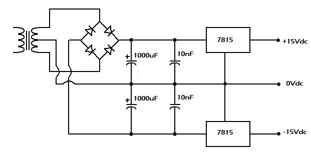

Qui ho visto che tutto si basa sull' utilizzo di un doppio amplificatore operazionale ossia il TL072 che viene alimentato con una tensione di +15V -15V ai rispetti piedini 8-4
Come posso fare per fornirla?
IO avevo pensato all'utilizzo di un max1044, voi che dite?

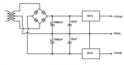

Ciao, se hai 12Vac, probabilmente il 7815 puoi anche ometterlo... :ciao:

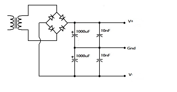

Pasquele, non ricordo che trasfo hai nell'ampli cui vuoi aggiungere il riverbero
se hai i 6.3 un circuito come quello che ha realizzato Martino per alimentare il suo FX/Riverbero dovrebbe andar bene

Come dicevo a Felix utilizzo una tensione raddrizzata a 12V, purtroppo i trafi che ho realizzato non avevano il CT...buono a sapersi per la prossima volta comunque...
Per Felix

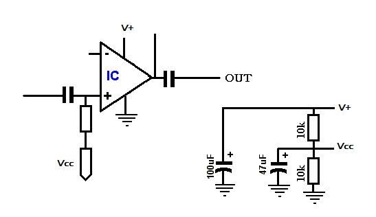

Ciao Felix, grazie della risposta, purtroppo la tensione in ingresso che ho disponibile è già raddrizzata a 12V (penso che in ogni caso alimentare un tl072 a 12V vada comunque benissimo), e non dispongo del CT, per implementare il circuito che hai proposto, per questo pensavo ad un max1044...
Maa ad esempio nei vari ts9 alimentati a 9V come lo utilizzano?
Per caso elevano la massa virtuale a 4,5V per creare le due tensioni duali volute ossia:
utilizzando lo "0V" (come -4,5V) "9V" (come +4,5V)?
non so se mi spiego, sono abbastanza ignorante in materia... :pardon1:

Tensione raddrizata a 12v, OK, ma partendo da che tensione DC ?

partendo dall' uscita del TA a 14Vac

Messaggio da Kagliostro » 23/12/2014, 20:36
Se hai i 6.3 puoi usare un doppio duplicatore e dovresti esserci
http://www.diyitalia.eu/forum/viewtopic ... re#p102395
Martino lo ha realizzato e potrebbe dirti che tensione si ritrova in uscita

Tieni presente che quegli IC dovrebbero avere una tensione di alimentazione da x volt ad y volt
quindi basta che la tensione che ottieni sia entro le loro specifiche

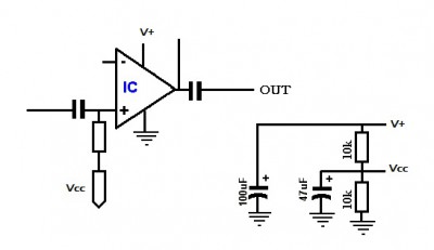

Se hai già 12Vdc ben filtrati usa direttamente quelli: alimenti "V+" a +12Vdc (pin8), 0Vdc a massa e prelevi "Vcc" (pin4) :numb1:
Altrimenti vai di nuovo filtraggio e ottieni +V e -V.

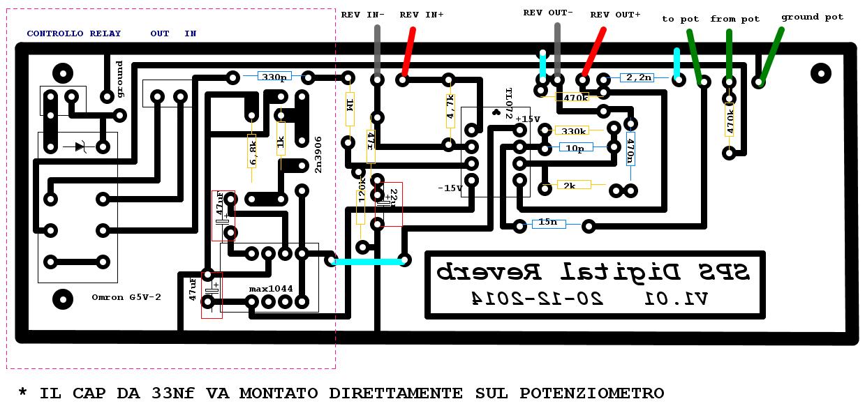

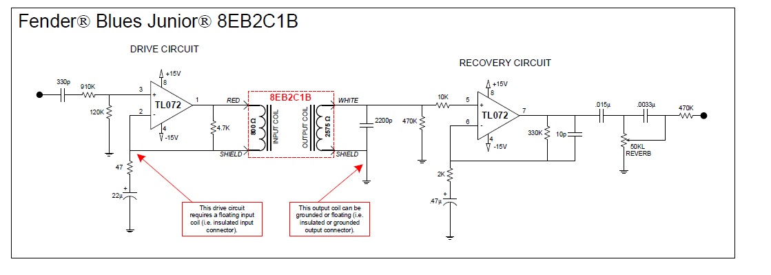

Alla fine mi sono ritrovato a casa una reverb tank di un blues junior, quindi ho accantonato l'altra del marshall che avevo riparato in precedenza che non mi dava sicurezze sul funzionamento..ed ho deciso di utilizzare questa (cambiano le impedenze)
Di conseguenza il nuovo circuito che pilota il riverbero è quello che pubblico in allegato :numb1:
Io avevo pensato ad una cosa del genere che avevo già realizzato tempo fa per un altro progetto,
in pratica utilizzando un MAX1044 riesco ad avere una tensione duale di circa +-11V anche se il circuito ne richiede 15 non penso ci siano grossi problemi, dato che il tl072 può funzionare anche a tensioni più basse :hummm_1:
Allora sulla pcb che ho disegnato, la parte a sx dentro il riquadro è già testata e funzionante, e mi fornisce la tensione duale corretta. Avrei bisogno che qualche anima pia mi verificasse anche la parte a dx, in effetti non sono molti componenti ma se gli date un occhio mi fate un gran favore..
Grazie!
