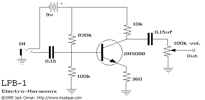

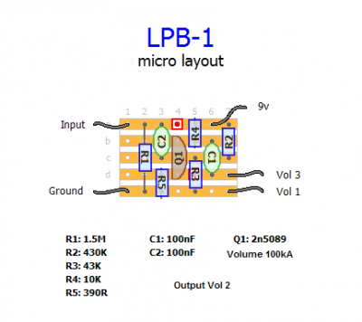

Ciao a tutti, ho appena ultimato un ehx lpb1, un booster lineare.. ho seguito il layout allegato ma, seguendo lo schema, mi sono accorto che la piedinatura del transistor è inversa. inizialmente l'ho costruito come da layout e non funzionava nulla, ho ruotato il transisor (io ho usato un 2n5089) e funziona abbastanza bene, ma ho un volume molto basso, nonostante il pot sia a fine corsa.. il pot (100k log) fa la sua funzione e al "minimo" della regolazione ammutolisce l'effetto.. ma portato al massimo mi da un suono che come volume è inferiore a quello dell'effetto disinserito.. potete aiutarmi
layout
Schema

R2 ha 2 diversi valori tra schema e layout...da quanto l'hai messa?quello dello schema è sicuramente corretto (830K)...cosi come R3 mentre R1 non compare sullo schema ma sembra qulacosa anti bop o comuqnie anti-rumore che non dovrebbe influire sul funzionamento..hai seguito lo schema o il layout durante la costruzione?

Entrambe le resistenze agiscono sul segnale in ingresso come un partitore...un po come se tu avessi un potenziometro ma a quanto pare tu lo hai messo parecchio piu piccolo percio tagli un sacco di segnale in ingresso...prova a metterci i valori dello schema

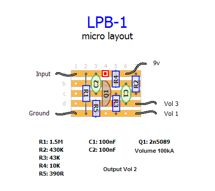

Non è quello il problema. Ti sei accorto che sotto R3 la strip va interrotta?

sotto r3? quella da 43k? l'unica interruzione che vedo è quella tra c2 e r4..

Proprio quella. Li una interruzione ci deve essere per forza. E' per questo che non si devono seguire i layout, sono sette componenti in croce. Vuoi vedere che non riesco a metterli giù in modo decente?
Re: ehx lpb1 basso volume in uscita
Messaggio da robi » 30/12/2014, 1:43
Si, c'è per forza ed è anche indicata, anche se male.
Si vede la linea rossa. I layout vanno sempre ragionati prima di costruirli.
Problema risolto.
