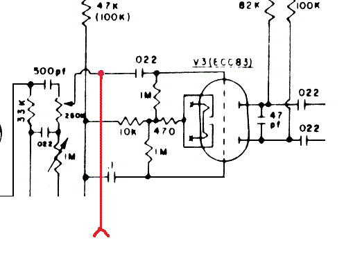

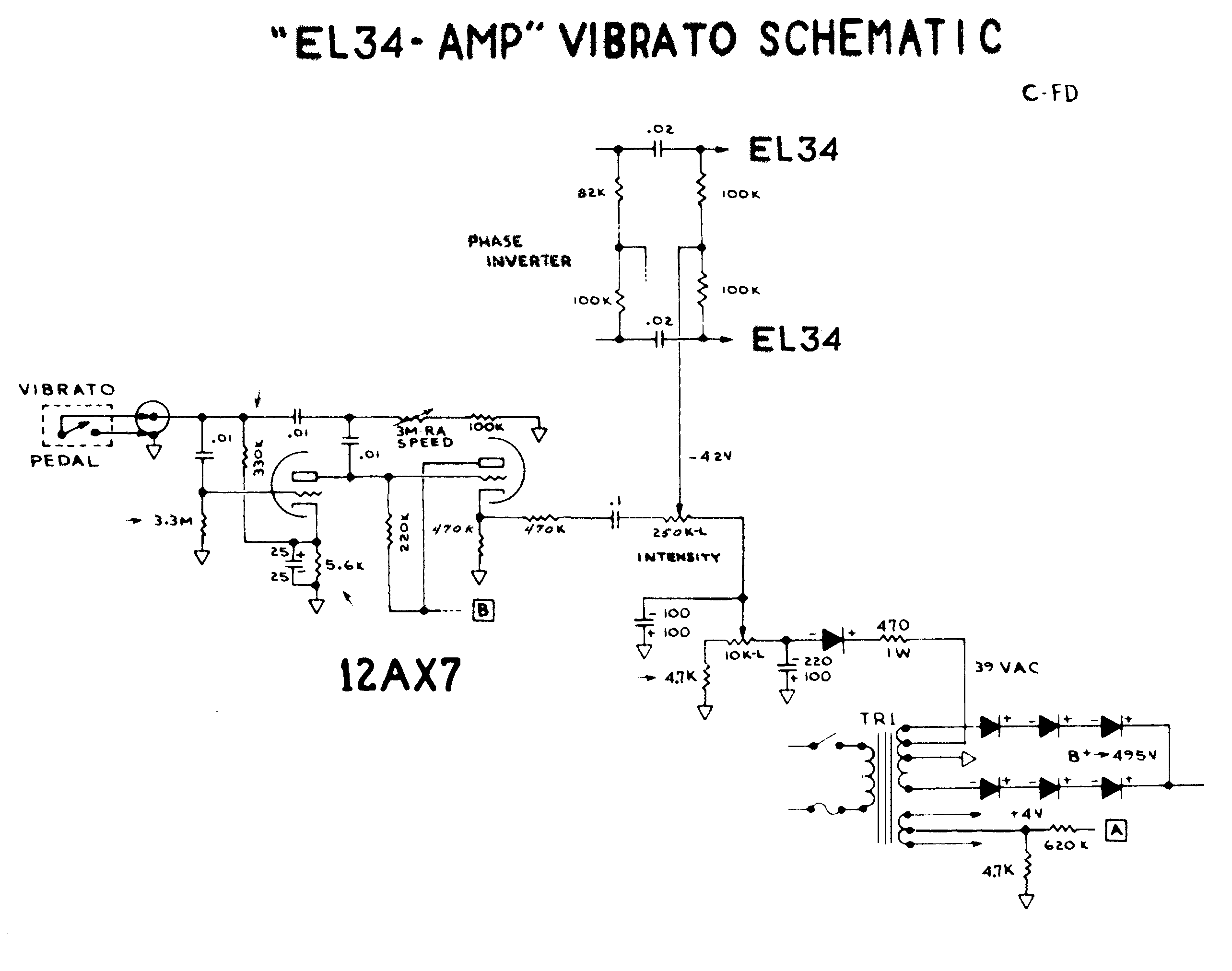

Ciao a tutti,
mi sono arreso, ha vinto il tremolo che non tremola!
che ne dite se applicassi il tipico tremolo fender al posto dell'originale marshal?
tipo questo:

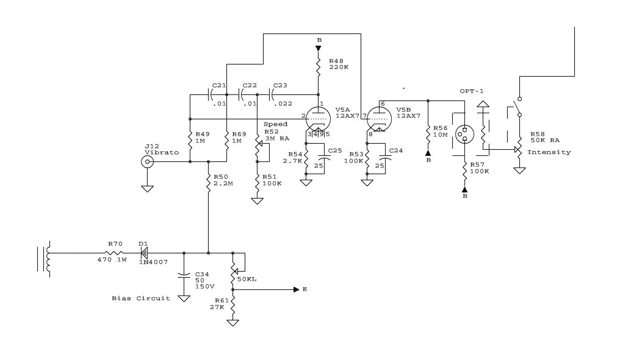

ho solo il problema del doppio bias, ma credo di aver trovato una soluzione che però vorrei mostrarvi:
tipo questo:

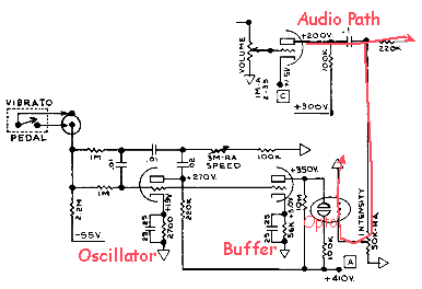

altrimenti potrei optare per il tremolo sempre fender style basato sull'optocoupler:

che problema ha il tuo tremolo (non ho letto le otto pagine del thread)?
Hai verificato il circuito con l'oscilloscopio?
Entrambe le soluzioni sono buone, dipende dal suono che cerchi.

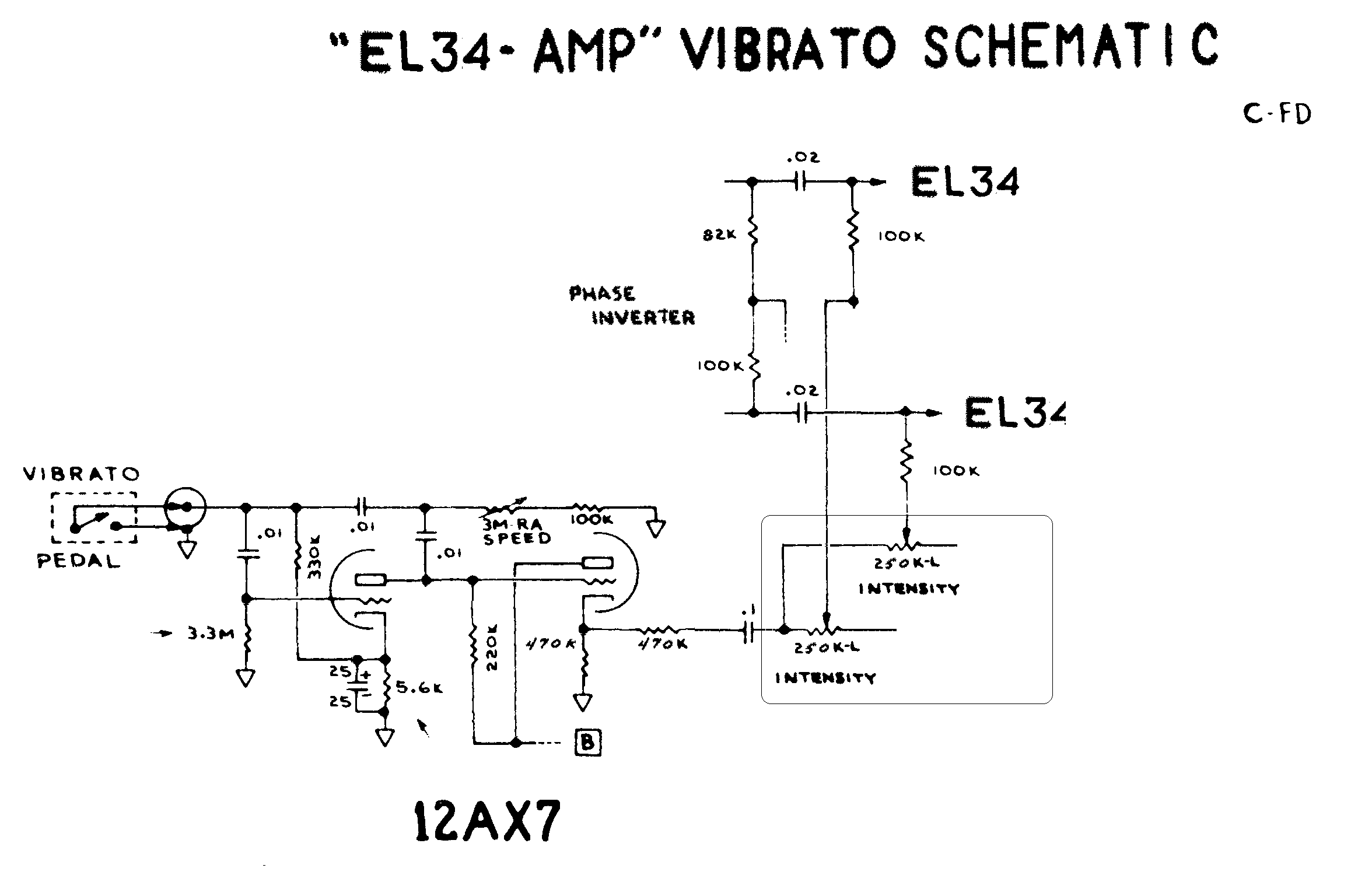

Re: 1959T SuperTremolo (o quasi)
Capito.
Dunque, per gusto personale amo non alterare quel tipo di finale.
Opterei per il fender-style, ma ti serve una resistenza subito dopo il cap di disaccoppiamento e prima del punto dove metti il pot dell'intensità. Non mi piace dare carico nullo agli stadi.
Ciao Franco benritrovato... si ho letto quel sito e ho visto pure i tuoi messaggi diciamo che la versione che interagisce sulle resistenze del bias la sto pian piano accantonando, visto anche i dubbi di robi.
@robi:
bene, credo che collegandolo tra il TS e il PI si possa risolvere il problema del carico e si avrebbe il tremolo su entrambi i canali con possibilià di essere scollegato usando un semplice pot+switch
questo è lo schema del tremolo che vorrei usare, diciamo che è una versione moderna del classico fender (by Ted Weber)
che ne dite? ci siamo?
@robi:
Un'opzione che hai è di fare il tremolo con due lnd150 (sostituiti tal quali ai triodi) e risparmiarti una valvola per aggiungere un canale crunch o lead alla testata.

Hai mai provato uno di questi?
http://www.18watt.com/storage/18w%20Schematic.gif
A me è piaciuto moltissimo il tremolo che ne tirava fuori, ed opera direttamente sullo stadio di guadagno in modo analogo a cosa si farebbe sulle finali.
Se invece volessi farlo con l'opto come sopra, ti consiglierei di inserirlo in ingresso a V2.
Cambiare l'impedenza del tonestack cambia la sua risposta in frequenza.

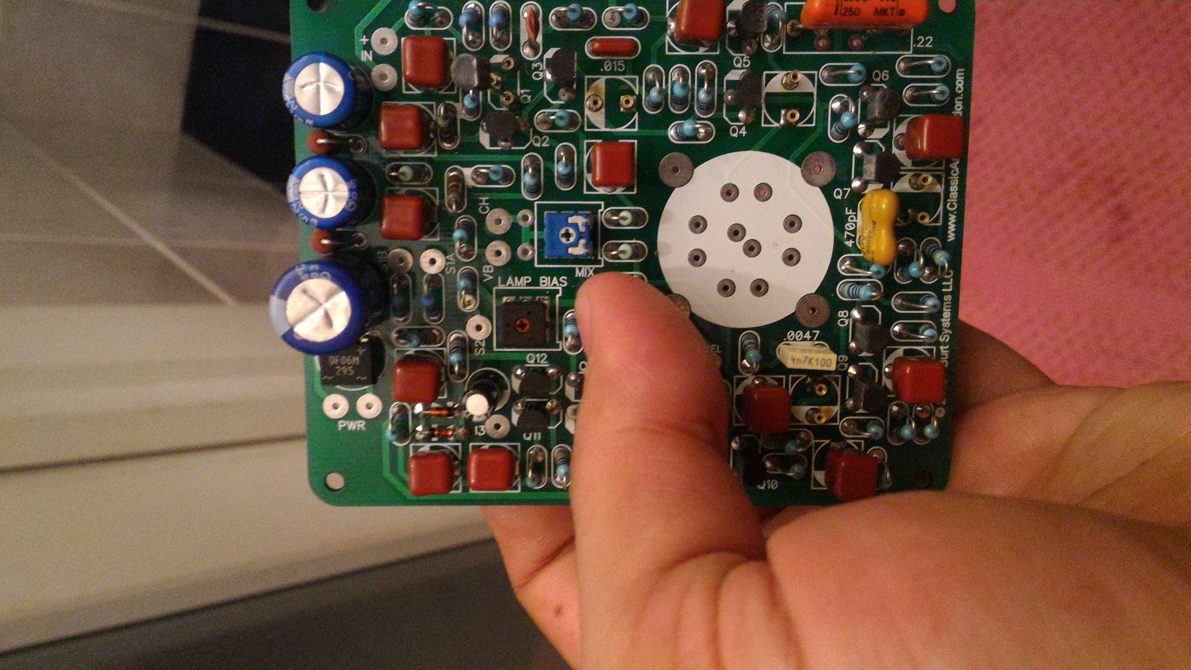

Rieccomi qui a distanza di un anno con delle novità:
1) ho definitivamente deciso di inserire un univibe al posto del tremolo e sfruttare, per alimentarlo, un secondario da 15vac che ha il mio trafo e che tenevo in disuso.
2) il loop fx va meravigliosamente bene, rispetto allo schema di riferimento ho solo aggiunto un piccolo brigth cap da 10p sul potenziometro del return.
3) l'univibe anziché inserirlo a monte del pre lo vorrei inserire staticamente nel loop fx, suona da dio in questo modo.
Ok passiamo al piatto forte...
L'univibe ha un input stage non proprio dei migliori, quindi vorrei provare a eliminarlo e usare il send buffer come input stage del univibe.
Ma bando alle ciance ecco uno schemino riepilogativo:
https://drive.google.com/file/d/0B2ZfTY ... p=drivesdk
Qui invece un documento del progetto univibe che ho seguito:
Fatemi sapere...
Fatemi sapere...
uhm ieri ho messo a punto la modifica e tutto sommato suona bene ma ho un leggero rumore "naaeaaeaa" di sottofondo molto fastidioso....
http://www.prowessamplifiers.com/schema ... nivibe.pdf
per eliminare il preamp originale oltre a togliere q1 e q2 ho tolto pure la 100k sulla linea di B+ quella che va a finire sul cap da 1uF di fatto escludendolo, può essere questo il motivo del "naaeaaeaaa" ?
sono avvilitissimo, il risultato è fenomenale se non fosse per il rumore.....
