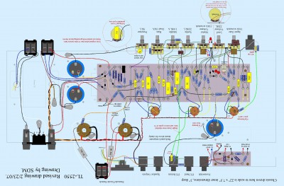

vorrei costruirmi il suddetto amp...recuperando i componenti dal clone JCM800 2204 che avevo costruito tempo fa, controllando lo schema il trafo di alimentazione deve avere al secondario una tensione HT 345-0-345 V mentre quello che e' montato sul mio clone e' un 325-0-325 V inoltre ho in giacenza un trasformatore Hammond che ha al secondario 350-0-350V (hammond 373BX) secondo voi quale posso utilizzare ?
non riesco a capire inoltre i potenziometri relativi all'imput gain e master volume, dal layout che vi posto non trovo nulla di simile
potreste aiutarmi ?

Controlla la corrente che ti serve nel circuito e poi verifica i due trasfo se ce la fanno
se a livello di corrente ce la fanno tutti e due, il 350-0-350 mi parrebbe più adatto
ma anche il 325-0-325 dovrebbe andar più che bene
Sempre se le correnti disponibili sono compatibili con le necessità del circuito, potresti anche fare una prova
collegando i cavi senza installare i trasfo per decidere quale suono preferisci

Io l'ho fatto,prima la 800 poi l ho smontata e ho fatto la jubilee...i trafo sono gli stessi,meglio se usi il 350-350

A gusto mio ti consiglierei 350-350:
più headroom più scorta di pulito (tanto hai il canale crunch per sporcare)
325-325:
più crunch meno headroom potrai permetterti anche cap di filtro meno costosi visto l'anodica di una 35ina di volt più bassa e/o mettendone uno solo da 450v piuttosto che due in serie etc...

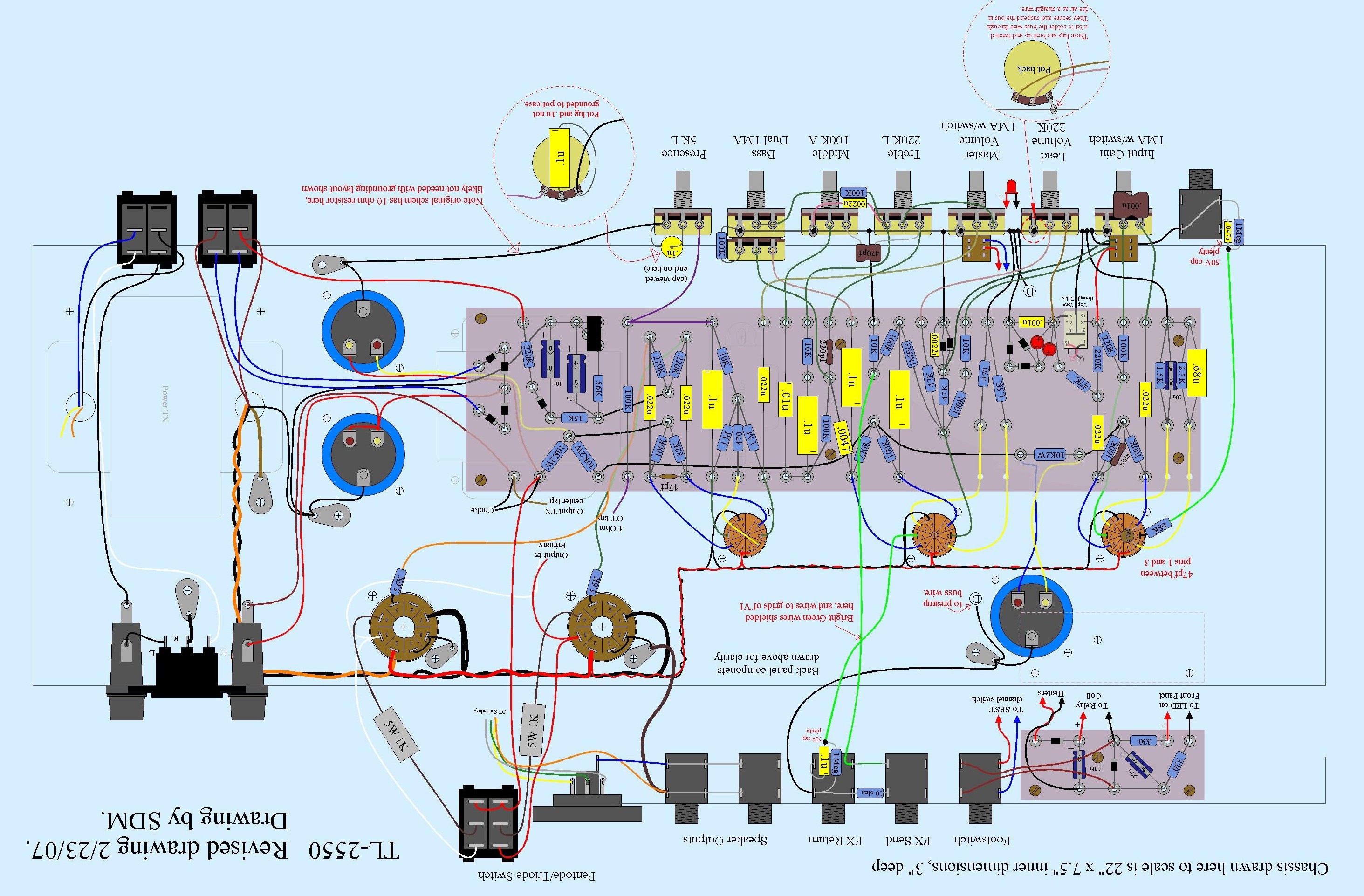

diciamo che i potenziometri mi mancano...tutti dato che i valori rispetto alla 2204 sono tutti diversi....due sono push/pull e uno e un duale...

TMAX70 ha scritto:due sono push/pull e uno e un duale...
Lo stereo, devi prenderlo per forza.
Per i push pull, sostituiscili con due switch a levetta!
Re: MARSHAL SILVER JUBILEE, UN PAIO DI DOMANDE
Messaggio da robi » 08/02/2015, 14:42
Oppure se lo ritieni utile puoi mettere i due push pull a footswitch, usando relé al posto degli switch.

dubbio, i condensatori elettrolitici da 50+50uF ce li prendo dal clone e sono da 500V...dato che ho un trafo di alimentazione da 350+350 V...stiamo al limite di sopportazione,devo prendere quelli da 600V ???? ditemi di no vi prego
meritil
Messaggi: 2971
Iscritto il: 06/05/2006, 4:57
Messaggio da meritil » 12/02/2015, 22:34
Almeno il primo sarebbe meglio due in serie, anche da 350v per risparmiare... da 600 non li ho mai visti tra i commerciali....
