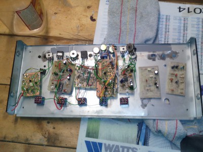

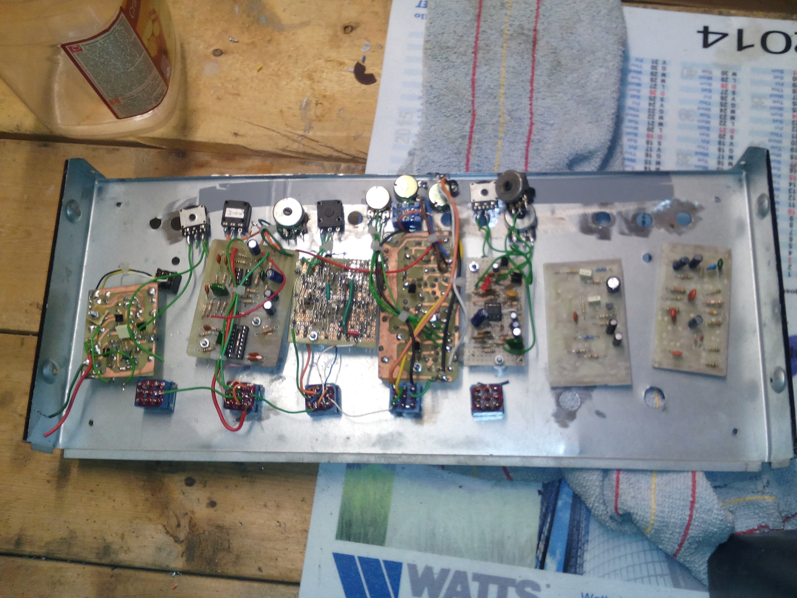

Ciao a tutti,ho appena finito di realizzare 7 effetti che volevo inserire in una catena...al momento ho solo le pcb (provate in modo volante) e alcuni 3pdt...vorrei un parere: qual'e il modo migliore di inscatolarli? Ogniuno in un suo case? Una pedaliera all-in-one con i 3dpt o una specie di "rack" comandato da pulsanti?

È piu o meno quello a cui ho iniziato a lavorare ora ma in un ex lettore dvd (lo spazio e molto risicato) e dovrei in effetti sostenere la spesa dei 3dpt...magari se piegassi una lamiera apposta...

Tremolo,big muff,mxr distorion,phaser 45,little angel chorus,compressor e octaver,li ho gia messi in ordine provvisoriamente come consigliano le catene su internet anche se non li ho ancora mai provati tutti assieme in catena

Messaggio da Fabio182 » 07/03/2015, 20:55
Tremolo-chorus-phaser-big muff-distorsore poi mancano compressore e octaver che sto completando ma erano comnque gli ultimi 2 della catena (allego una foto)
