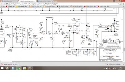

e mi ritorna lo stesso amp...chi non muore si rivede...
solo che questo ha il pallino di star male molto spesso :lol1:
Dunque, il sistema di switching è andato a quel paese...
risponde ma un pò a "caso" ai controlli...nel senso che switcha solo se alcuni pulsanti sono attivati o viceversa...fa le bizze ecco.
in allegato c'è tutto, dallo schema alla scheda..
il sistema di cambio canale effettivamente è un pò complicato...ed i componenti TR105 e Q101 non capisco a cosa servano e temo quindi possano essere il problema (per ignoranza)
i diodi sono tutti ok, i relay anche...

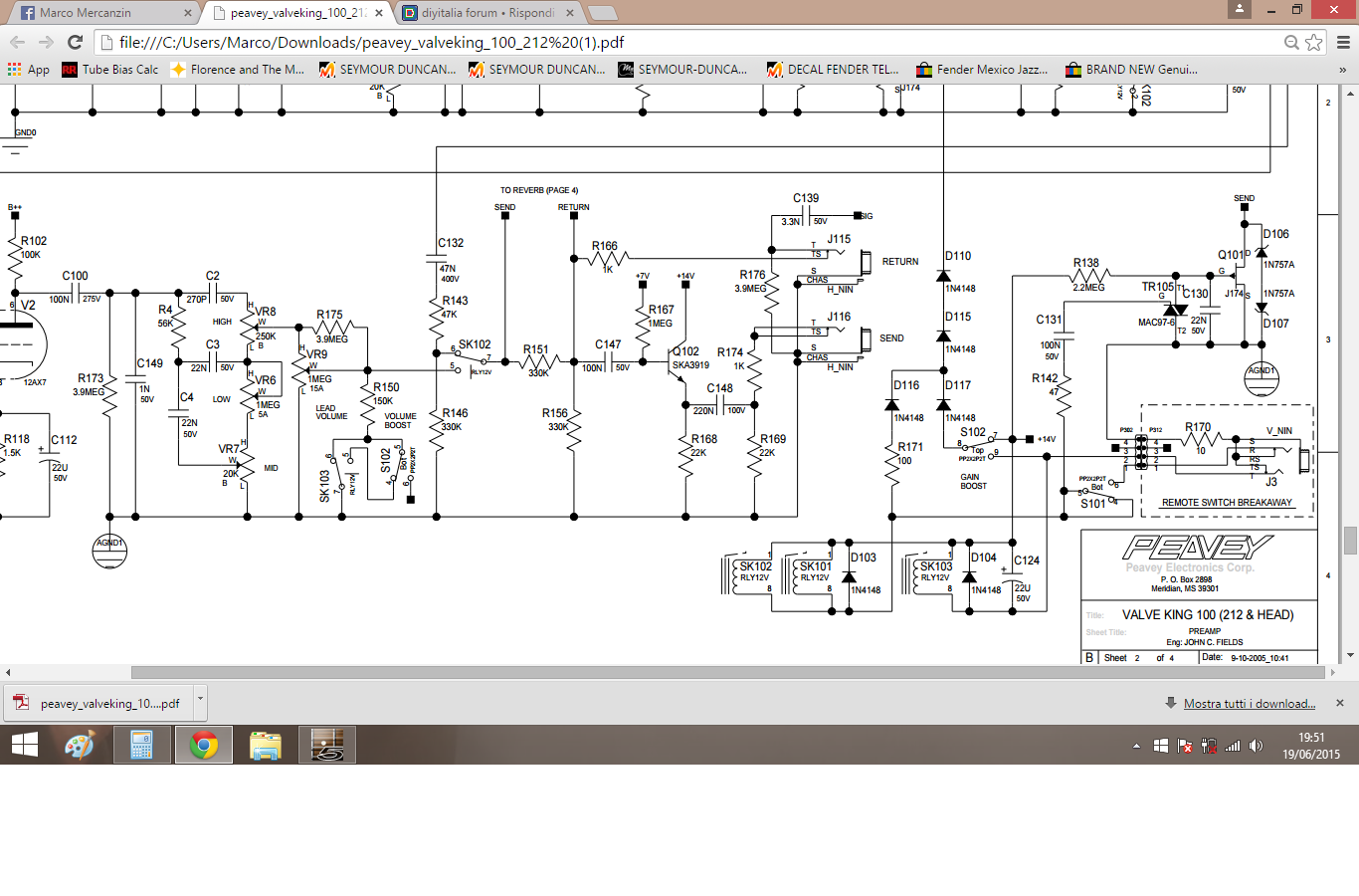

Avevo capito che non funziona il footswitch. Se mi dici "il cambio canale" mi viene in mente quello. Quali sono i bottoni e cosa fanno? Tipo S101 è il cambio canale? S102?
Re: Valveking mangia fusibili
Messaggio da MapleMarco » 19/06/2015, 23:03
allor, S101 è uno switch con due bottoni sovrapposti, uno dei quali controlla il bright, l'altro il canale
S102 è l'altro switch (identico componente) che controlla uno il "gain" (una sorta di boost gain) e l'altro il boost volume.
su schema sono segnati come
S101 bot = cambio canale
S101 top = bright
S102 bot = boost volume
S 102 top (piedini 7-8-9) = gain
S 102 top (piedini 1-2-3) = gain
questi switch sono tutti doppi, ma usati singolarmente eccezion fatta per il S102top
poi ci sono i relay, e sono 3 (indicati con SK), 2 (101 e 102)per il cambio canale e 1 per il boost gain (103)...
Messaggio da MapleMarco » 20/06/2015, 8:40
è quello che non capisco...gli interruttori funzionano, ed i relay anche...per quello avevo pensato a quei transistor...
ho smontato la scheda per controllarla...ok, tutto apposto, la rimonto....
mi sono accorto che senza valvole montate i relay lavorano come dovrebbero...con le valvole montante assolutamente no....
in sostanza premendo il cambio canale, non cambia....a questo punto premendo il pulsantino gain scatta tutto, cambio canale compreso...
e premendo il solo pulsante gain, scatta solo uno dei due relay del cambio canale (che non dovrebbe avere nulla a che fare con lui) ...
non capisco... :hummm_1:
Messaggio da MapleMarco » 20/06/2015, 12:28
problema risolto....
si trattava del Q103....semplicemente tolto, senza sostutuirlo, e la testa ne ha solo che guadagnato..
lavora ad interruttore per escludere un condensatore al cadoto, senza di questo transistor il cap è sempre tagliato fuori...
differenza sonora minima, e tra l'altro c'è pure meno ronzio.
