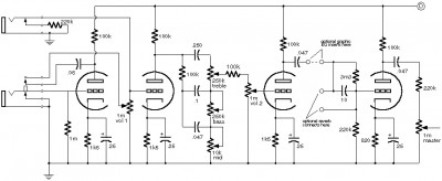

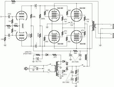

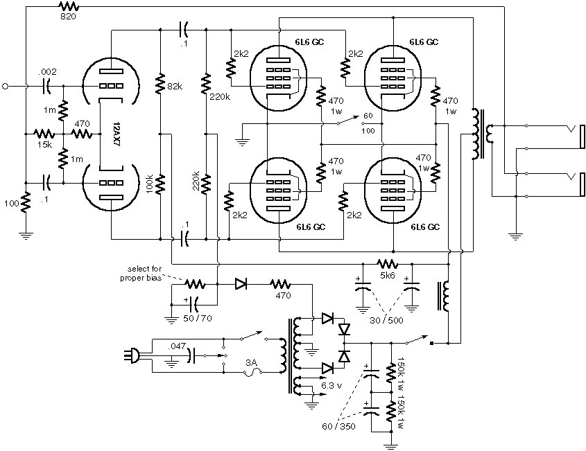

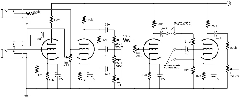

dunque partiamo dall inizio
MARK I, 1972:
preamp:
poweramp:
Il tutto inizia sostanzialmente dal classico fender (il canale reverb del twin ad esempio) solo che con la possibilità di un ingresso ulteriore che include uno stadio di guadagno....stadio recuperato dalla valvola che pilota la tank che al posto di essere ecc81 parallellato, diventa ecc83 mezza per il riverbero e mezza per questo stadio!
Gia da qui randall smith ha intuito che, aumentando il gain di questo schema, il TS diventa poco efficacie...così inizia a studiare dove mettere un eq grafico...in questo caso prima del partitore 3m3//10p sul quale poi sarà installato il riverbero (paro paro a mamma fender direi).
per sua fortuna, l'eq in sè l'ha imbroccato al primo colpo infatti dalla mark I in poi sarà sostanzialmente uguale! :face_green:
per quanto riguarda il finale....nulla di nuovo sotto il sole direi! (a parte quella resistenzina da 15k che fa intuire che con l'aumentare del gain...mesa cerca una PI meno squillante!!)

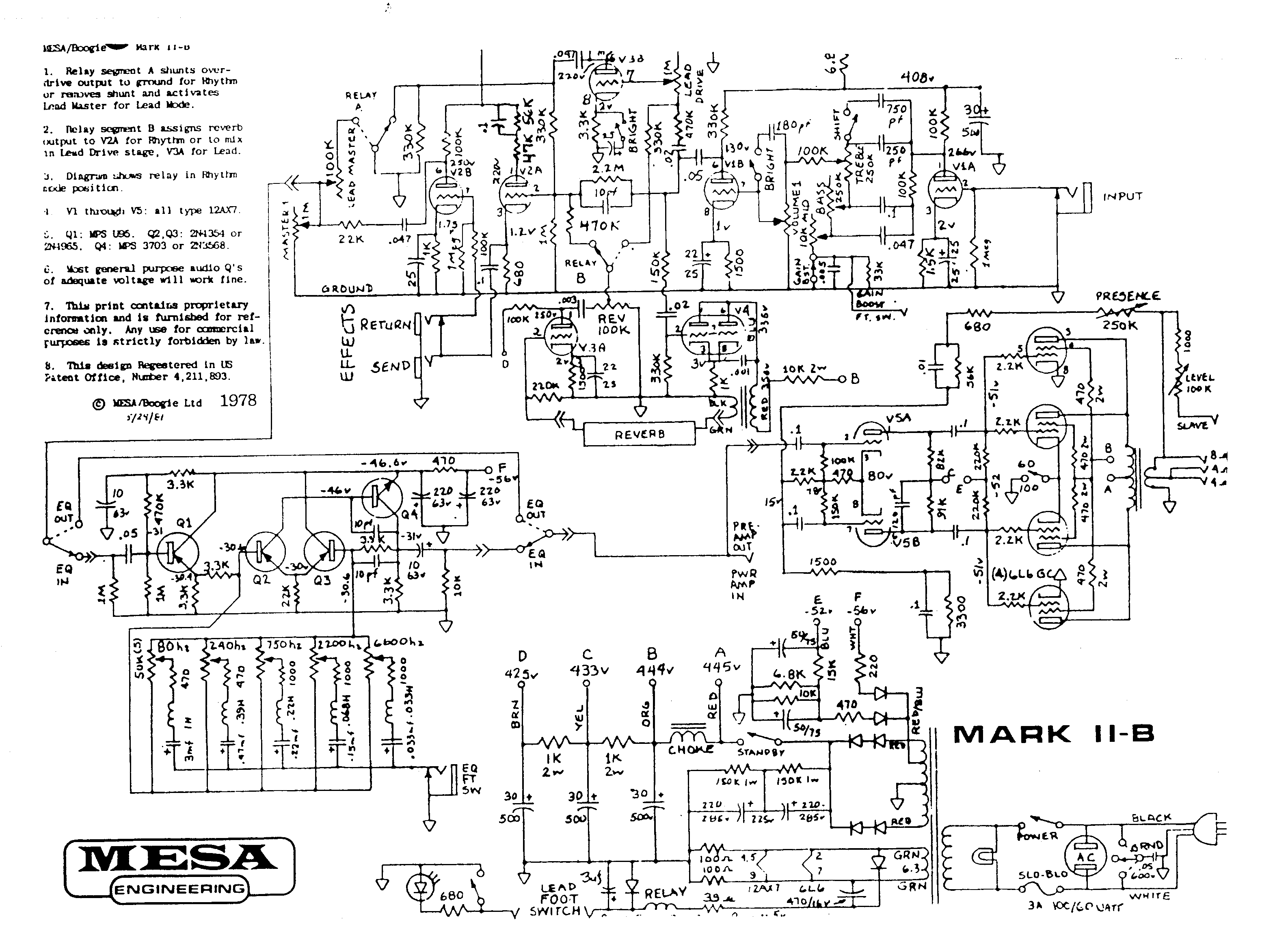

MARK II B:
Ed eccoci qua...sostanzialmente è uguale alla A...cambia solo l'uso di quel triodo di avanzo:
siccome il CF non ci piace...ecco che compare il loop effetti alla mark che non è solo un loop ma fa anche parte del circuito di guadano!!
Il send infatti fa una parte integrante del suono distorcendo per merito dello stadio lead ed il return ingrossa quel fondo che con i disaccoppiatori stretti del lead va perso...
ed il finale ora viene raffinato nella sua logica definitiva!
il presence è reso fisso ed al suo posto viene messo un pot a regolare l'NFB, che si chiamerà sempre presence ma in sostanza è il cosiddetto "focus" e con quella PI lavora a meraviglia!

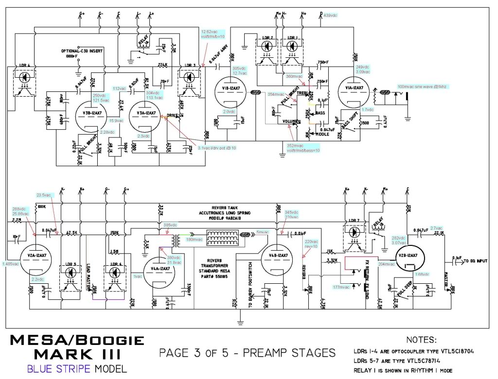

MESA MARK III, 1985 (la fiera delle strisce):
Tralasciando tutte le varie variazioni tra le varie "stripe" (black, green, white, purple, red e via discorrendo)
La radicale differenza è la comparsa di un terzo canale (che poi è il secondo) e credo che si tratti della prima tre canali della storia (correggetemi se sbaglio).
veniva venduta come fender+marshall+mesa, che affarone pubblicitario eh? :lol1:
in verità il pulito è fender, e ci siamo, il lead è mesa, e ci siamo...il crunch...è mesa pure quello e con marshall condivide forse solo la "quantità" di gain (e per fortuna dico io :face_green: )
siamo di fronte ad un crunch molto crudo, immaturo ma con grandi potenzialità nel quale la dinamica fa da padrone e la natura fenderiana emerge in tutta la sua più spudorata precisione.
con le ultime versioni di III giocando bene con i bypass di catodo e con i partitori a cavallo della 3M3//10p (che in alcune stripe era 2M2) resi entrambi switchabili questo crunch prende una gran bella personalità!
