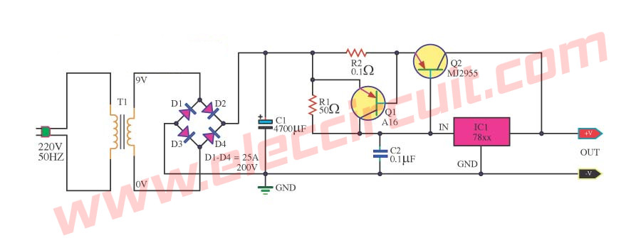

Apro questo thread per tutti coloro che hanno bisogno di avere un'alimentazione stabilizzata, ma trovano che l'ampere dei vari 78xx sia piuttosto risicato.
Gli schemi e la pcb sono stati presi da QUI.
Il datasheet del MJ2955 lo trovate QUI.
Occhio perchè va messo su un'aletta per raffreddarlo.
Lo schema proposto ha una protezione contro le sovracorrenti, gestita da Q1: quando la corrente attraverso MJ2955 si approccia a 6A, Q1 conduce e chiude Q2.
Se vi serve altro, chiedete!

Non riesco a capire bene che cos'è è quell' A16
Messaggi: 9744
Re: Alimentatore stabilizzato con 78xx e transistor
Messaggio da robi » 01/04/2015, 16:58
Un 2N6049 va bene. Prova a leggere il datasheet dei 78xx:

unica cosa....MJE2955T è lo stesso di un MJ2955? :hummm_1:
ne ho qualcuno a casa ma non capisco dai data se è la stessa cosa.....

Secondo me sono uguali.
Quei transistor li ho visti come TIP2955, 2N2955, MJ2955, etc...
Alla fine basta guardare di starci comodi nella corrente Iec, che sia PNP e che abbia un fattore di amplificazione di almeno 20.
Ci sono molti transistor che si possono usare, anche per correnti superiori!

Questo per esempio permette (occhio però a bilanciare le correnti) di tirarne fuori 20A da uno solo senza problemi.

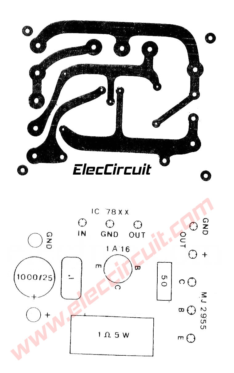

Perfetto, solo un paio di appunti rispetto all'altra pcb:
La versione di Marco non ha la protezione contro i cortocircuiti, è chiaramente a 12,6Vdc e molto probabilmente avrà bisogno di mettere il 7812 ed il 2955 a chassis per raffreddarli.
Messaggio da MapleMarco » 05/04/2015, 16:48
il 7812 e il 2955 li ho messi praticamente che si "danno le spalle" così da poterli collegare ad una stessa aletta di raffreddamento di dimensioni notevoli...tipo questa:
http://www.banzaimusic.com/Heat-Sink-SH ... -CLIP.html
ovviamente si, non c'è il transistor di protezione!!
c'è invece la rettifica!! insomma.....
è pensata per un ampli con un solo secondario a 12,6VAC con cui alimentare le finali a due a due in serie e attaccarci questa schedina a quello stesso secondario con cui alimentare quindi anche pre e relay.... ;)

Good. L'alternativa è un 3,15-0-3,15 con 7805 e due diodi in serie verso massa, così da alimentare le finali tal quali e le pre coi 6,2 Vdc.
Messaggio da MapleMarco » 06/04/2015, 10:15
buona idea!!
ho modificato la PCB per prevedere entrambe le soluzioni (tanto cambiano solo i diodi a massa) così diventa più utile al forum!!
di conseguenza ovviamente bisogna alimentare i relai a 5VDC, ma basta una resistenza di caduta dato gli assorbimenti.
