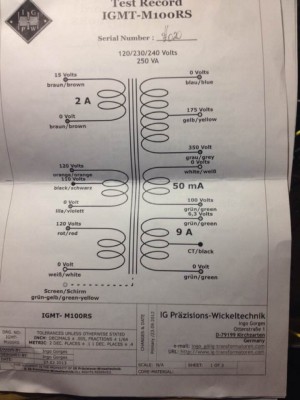

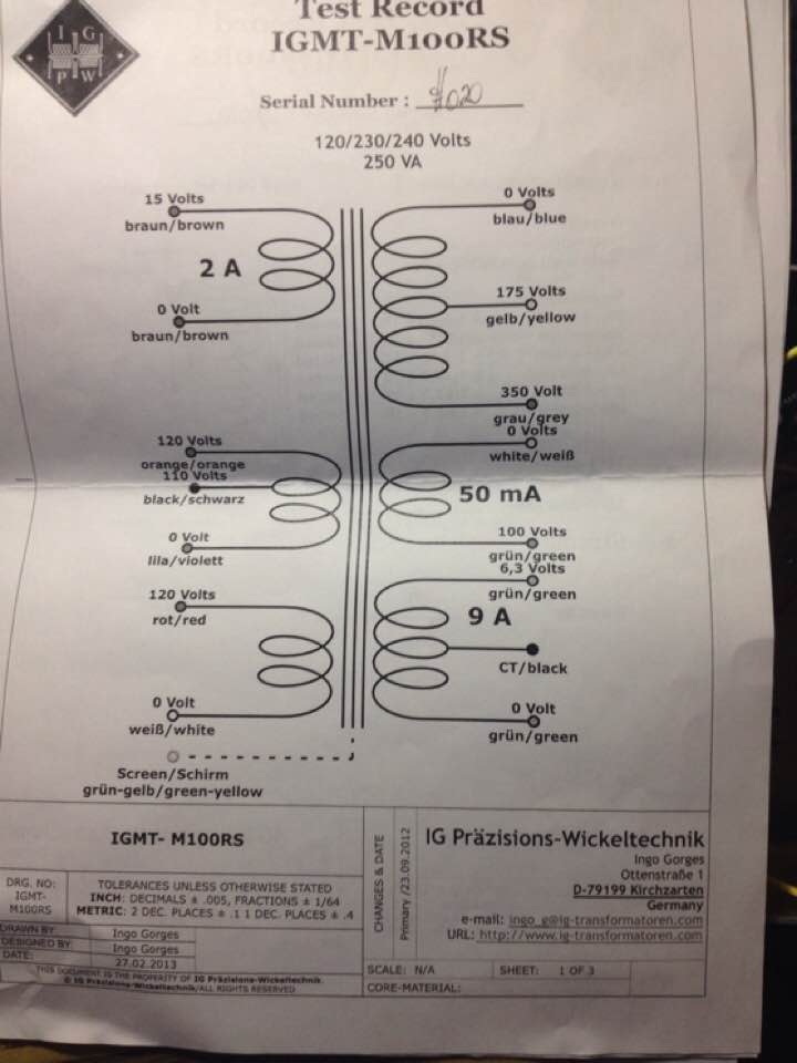

Ciao Ragazzi
Mi sto facendo un 100W JMP e ho un dubbio sulle specifiche che ho nel trasformatore di alimentazione.
Per quanto riguarda la parte HT ho trovato sul foglietto allegato ai trasformatori due uscite una a 175V e una a 350V insieme allo 0.
Quale delle due devo collegare allo switch dello standby per poi andare sul ponte a diodi?

Posta lo schema che stai usando che ne parliamo

è solo stato più "tedesco" nel segnalare come è fatto il trafo!
in sostanza hai
-175 (segnato come 0)
0 (segnato come 175)
+175 (segnato come 350)
quindi lo 0 (segnato come 175) devi mandarlo a massa, il -175 (segnato come 0) e il +175 (segnato come 350) sono quelli che vanno ai diodi...con una rettifica fullwave.

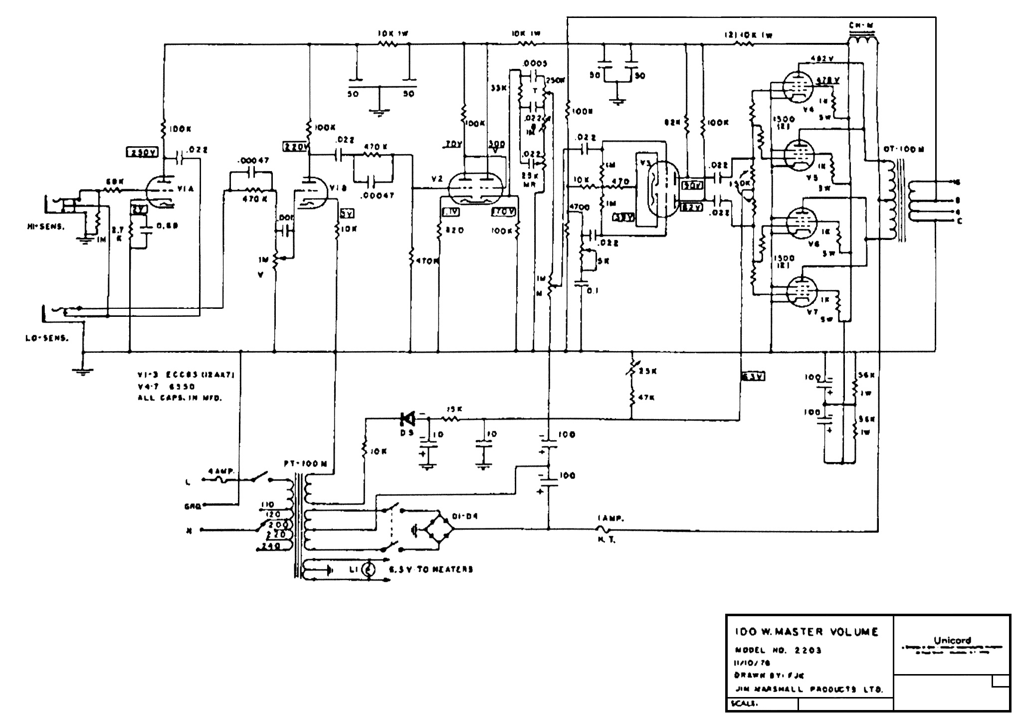

Calma ..... prima bisogna vedere lo schema
Se il TA fosse 175v-0-175v lo avrebbero scritto, è diverso da un 0-175v-350v
e se lo schema fosse questo ................

no problem kaglio
è il trafo che sto usando pure io...
è una notazione diversa per dire 175-0-175

Ciao Grazie delle risposte !!
Allora lo schema di riferimento è questo
http://www.drtube.com/schematics/marshall/1959u.gif
che mi sembra più o meno simile a quello di Kagliostro....
Ho provato a misurare la tensione del filo grigio segnato sul datasheet, prima di aprire l'interruttore dello standby, ed in effetti ho misurato 350V tondi tondi, mi manca la misurazione del filo giallo...
Cercando su google mi sono fatto una ricerca dei trasformatori per JMP O JCM 100 W trovando quasi sempre una tensione di 175-0-175 ma mai 0-175-350 ...
Non capisco

un avvolgimento col tap centrale equivale a due avvolgimenti uguali messi in serie...
in tedeschia per non fare confusione si misura sempre dalla presa più vicina al nucleo lo zero e via via crescendo...
in campo audio questa regola credevo non fosse rispettata...mentre per trafi da utensileria o altro tedeschi è rigorosissima...
in sostanza è la stessa cosa solo scritta in un modo diverso!!!

Maxi vai tranquillo che sto usando lo stesso trafo sulla mia 1959T di cui c'è ampia documentazione sul forum

Sicurissimi!
Ma il centrale non va a massa, va collegato come da schema!

Grazie a tutti delle risposte !! Siete stati molto precisi perchè sinceramente nn lo sapevo davvero. Certo che Ingo poteva essere anche meno nazionalista trattando trasformatori da esportare fuori dalla Germania
Confermo quanto detto da robi di mandare lo 0 sui main filters invece che a massa

perdonate la gaffe,
con il CT a massa ti si sarebbero perennemente bruciati i diodi verso massa del bridge.
credevo si stesse parlando di una rettifica fullwave alla SLO per capirsi.

Dopo una settimana di lavoro che mi ha annientato ho seguito tutte le Vs. istruzioni e i collegamenti fatti in modo giusto.
Grazie i Vs. preziosi aiuti
