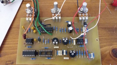

buona sera a tutti ragazzi. Ho finito questo progetto http://gaussmarkov.net/layouts/mwelecmi ... roject.pdf
con il sad 1024 (acquistato a 135 euri da new york) cablato il tutto il pedale flangera ma ce un un rumore di massa spaventoso!
ho sostituito i condensatori da 100uf e 220 uf elettr con quelli al tant e due diodi 1n4001 con 1n916 puo essere quello?
mi potete dare una dritta please? grazie di cuore a tutti :ciao:

Foto della realizzazione con dettagli sulla scheda, altrimenti può essere qualsiasi cosa.

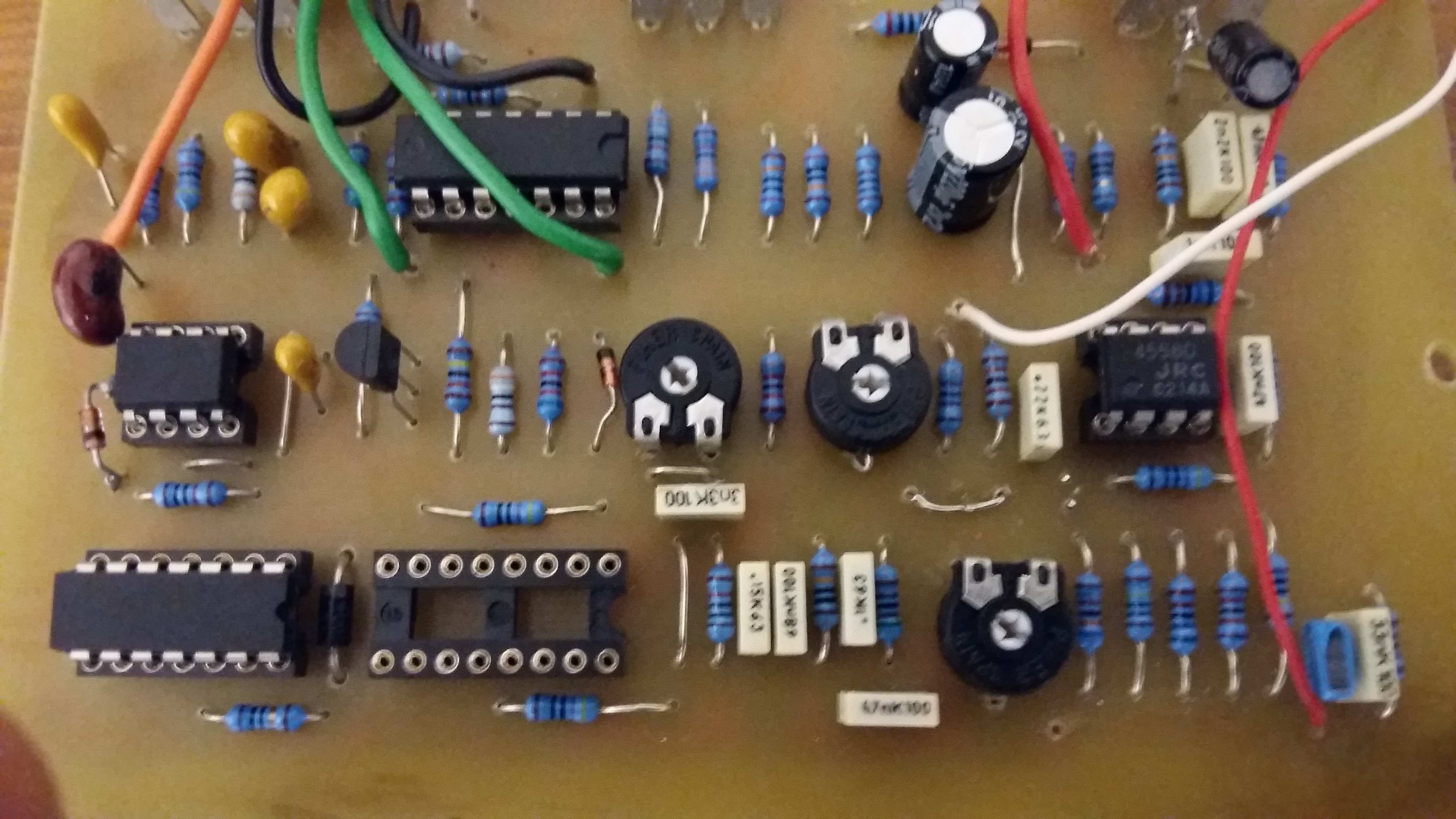

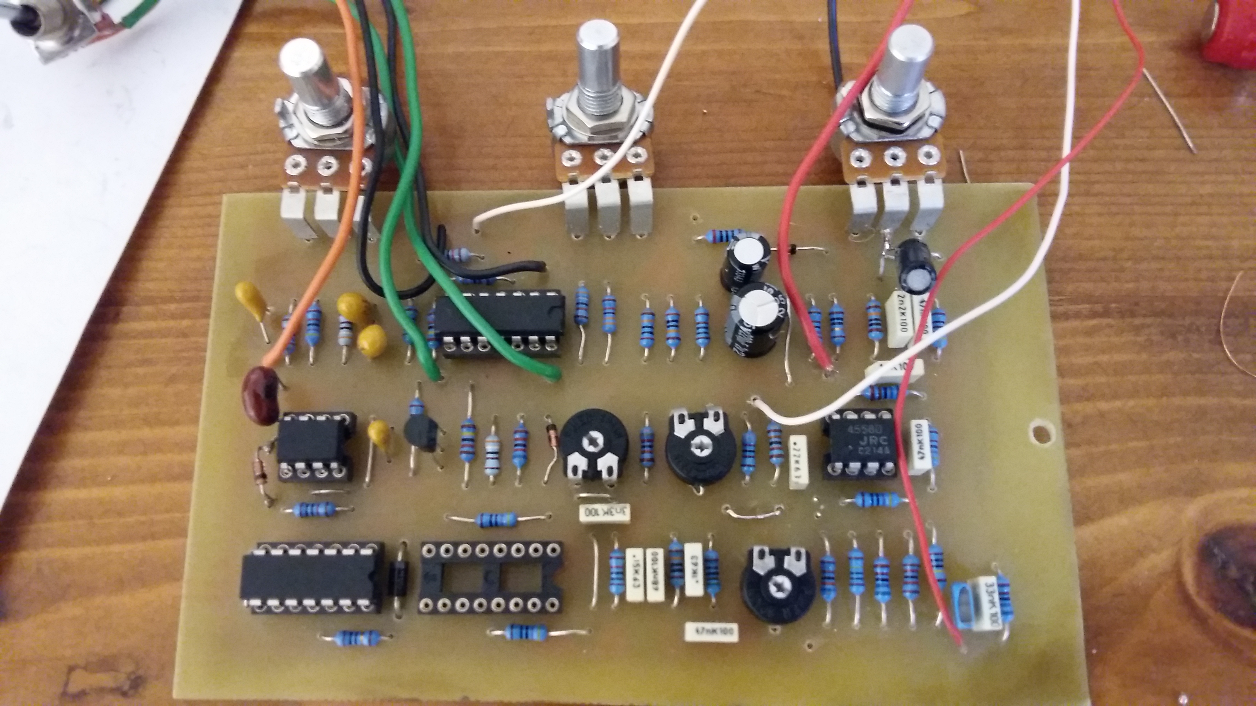

ciao ragazzi come promesso allego foto:
Ho provato ad alimentarlo con una batteria a 9v e fa lo stesso identico rumore di massa.Quindi non è l alimentatore
Vi ricordo che flangera e i pot fanno il loro dovere....ma il rumore mi massa domina su tutto.Cose devo controllare?
Vi possono servire le tensioni degli Ic ai loro rispettivi pin?
Posso prenderli di tutti tranne che dalla sad,perche sinceramente con tutto quel fruscio non la metto (135 euri) :muro:
Gia ho risciato di mio è l ho messa per un 30 sec solo a vedere se flangera e funziona,ma dopo l ho tolta in un nano secondo per evitare di bruciarla.
A dopo un abbraccio dal salento :love_1:

Messaggio da losiani » 04/05/2015, 17:46
allegato 2

Messaggi: 9762
Re: problema mistress sad 1024
Messaggio da robi » 06/05/2015, 8:19
Quali dovrebbero essere le tensioni corrette?

Ciao Losiani.
Potresti provare, con un audio probe e senza il 1024, a sentire se il rumore c'è oppure no.
Adesso non posso vedere lo schema da te seguito, sono al lavoro, ma se il rumore è ancora presente, sicuramente hai fatto un errore.
Saluti
Raffaele

Messaggio da losiani » 09/05/2015, 15:15
Ciao raffaele ho risolto il problema del rumore ti ringrazio tanto...ora mi rimane la taratura chi mi puo' aiutare? Io l ho fatta ad orecchio ma credo che puo' offrire molto di piu' questo progetto

Messaggio da pasqua86 » 09/05/2015, 15:36
Qual'era il problema alla fine?

Messaggio da losiani » 12/05/2015, 19:36
Mi sono accordo di aver messo il pot del feedback da 100 k invece di 10k, e poi ho pulito lato saldature dall eccesso di flussante con un detergente per saldature ed e' andato subito :dance_1: nn credo sia stata la differenza resistiva del pot ma il flussante maledetto! Cmq ora devo tararlo, l ho fatto ad orecchio ma vorrei sapere come posso tararlo meglio mi date qualche dritta? Pasqua 86 tu sai qualcosa?
