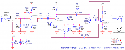

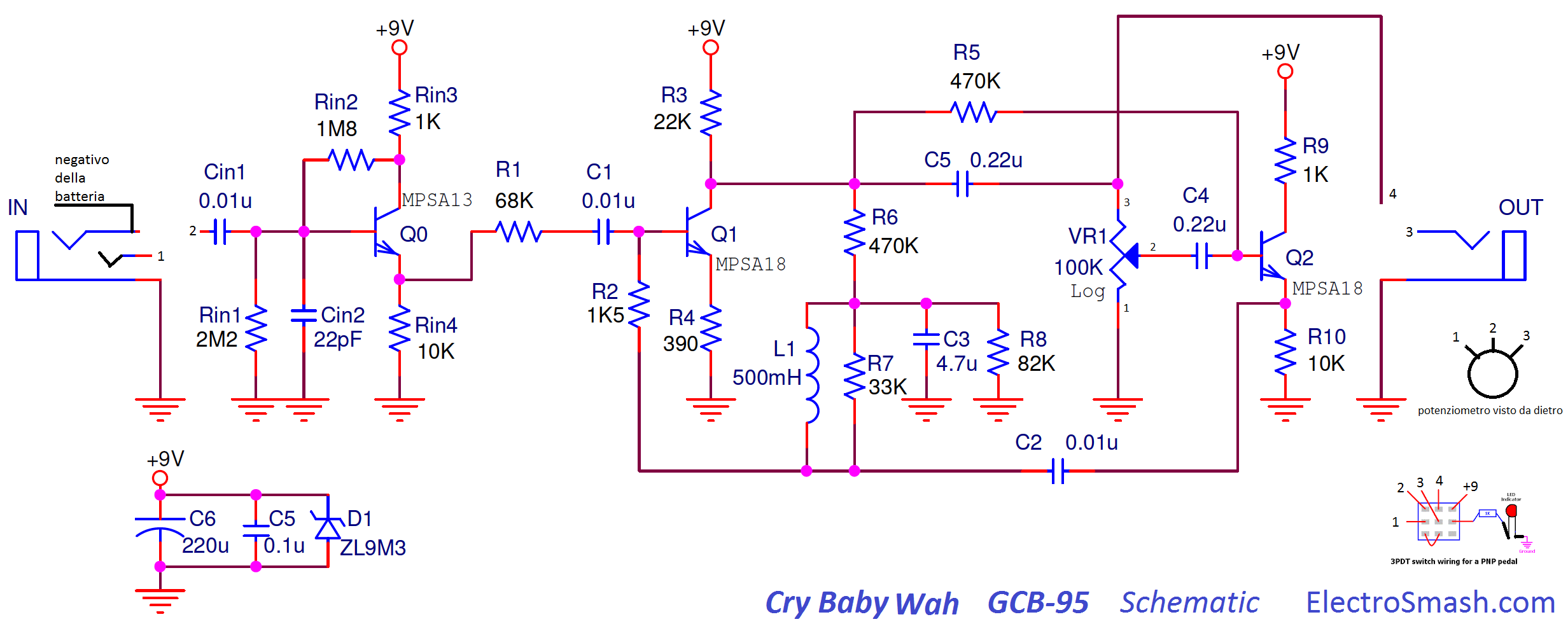

Salve a tutti.
Sto cercando uno schema del wah dove ci siano anche i collegamenti da fare con il jack (shield e tip) il pot (sw ccw e il +) e i 9 piedini del 3ptd per il true by pass.
Sapete dove posso trovarlo? su internet si trovano solo gli schemi con input senza specificare quale pin del jack e uguale sul pot e sul jack outup mentre non viene messo sempre nello schema il classico switch a 3 piedini del wah.

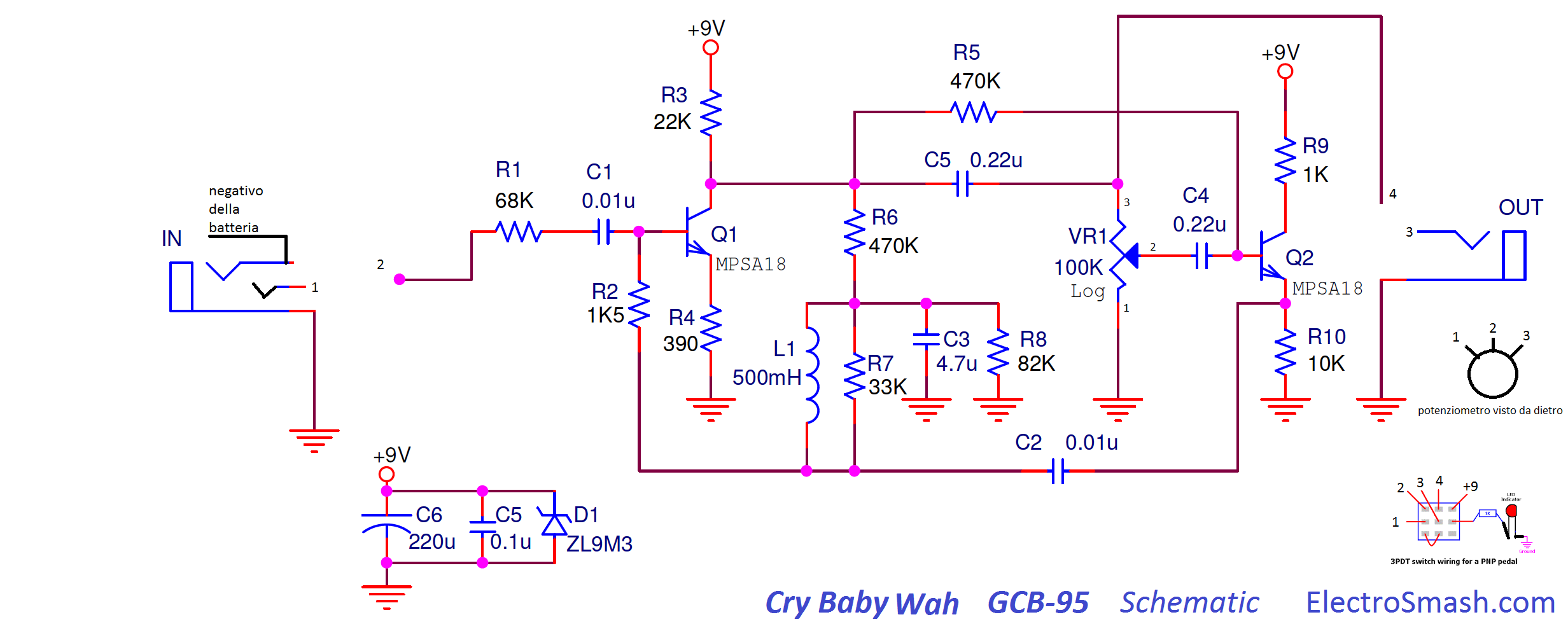

Ciao Andrew. Eccolo in allegato.......
Ho modificato uno schema trovato in internet.
Sulla presa di ungresso, che deve essere stereo, il num 1 è il tip, il ring va sul negativo della batteria. Se hai bisogno di chiarimenti fischia.

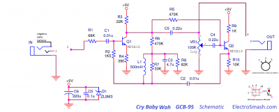

Comunque escludendo il buffer posso collegare direttamente la resistenza da 68k(che è quella del volume) allo switch(pin 2) ?
Come in figura?

Certo.
Messaggi: 9762
Re: Schema circuito Wah Wah cry Baby Gcb95 con Pot,jack e sw
Messaggio da robi » 24/05/2015, 10:54
Tieni solo conto dell'impedenza di ingresso che è notevolmente diversa.

robi ha scritto:Tieni solo conto dell'impedenza di ingresso che è notevolmente diversa.
Come posso rimediare in caso? Se facessi lo schema come in figura cosa comporterebbe?
