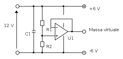

Per l'alimentazione in realtà basta avere un po di dimestichezza con gli schemi e assicurarsi di collegare i pin giusti dell'opamp.
Altra cosa, se il ciruitino che gestisce il piezo o l'altro pick, hanno già un'alimentazione duale potresti sfruttarla per il sommatore, senza creargli una alimentazione dedicata

Allora ho cercato di realizzare il tutto ed ho fatto così: batteria, jack, e Piezo già presenti di serie; contatto con il suo circuirono e circuito per l'alimentazione duale fatto da me.
Ora ho fatto in questo modo: Piezo e contatto escono dai loro circuiti di amplificazione e e vanno a miscelarsi nel sommatore fatto seguendo lo schema che mi hai fornito, il tl072 è alimentato con il circuito per trasformare l'alimentazione in duale: ho usato un ua741cn, collegando positivo e negativo della batteria nel punto in cui sullo schema è indicato Vi, ho collegato tutto all'ua741 e in seguito ho collegato Vo+ e Vo- che escono dal circuito dell'alimentazione al tl072 rispettivamente nei punti v+ e v-. Ora la terra del circuito di alimentazione va collegata insieme alla terra degli altri circuiti giusto? Ho interpretato bene gli schemi e ho fatto in modo giusto?

Allora da come dici mi sembra tutto giusto, posta però uno schemino di tutto quello che hai fatto compreso collegamenti jack piezo ecc... così da avere una visione di insieme per essere sicuri che non ci siano errori. Per la terra devi collegare il meno dell'ua741 alla terra normale.
Mi sono dimenticato di un particolare nell'alimentazione. E' consigliato mettere un condensatore da 100nf all'ua741 per evitare oscillazioni:
