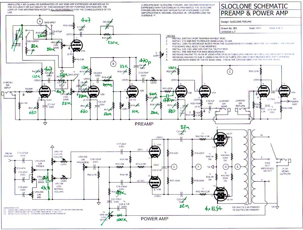

Questo schema corrisponde alla SLO ??

Questo che allego è uno schema originale della SLO moddato da robi con i valori in verde,a memoria non ricordo che suono volesse ottenere ma credo che riuscirai a capirlo vedendo i valori data la tua esperienza

Ciao, non è una slo anche se è simile.
- Messaggi: 9958
Re: Domanda per chi conosce la SLO
Ciao Robi
Ciao Robi
Giusto per essere più dettagliato, le differenze sono:
- relè
- V1a e V1b invertiti
- 120 pF su V1a
- bright su gain od
- partitore dopo V1b
- carico dopo V2b
- blend dei due canali assente
- polarizzazione V3a
- partitore su V3b
- bypass V4a
- presence diverso
- depth diverso
- alimentazione più floscia
Tutto questo a memoria, quindi potrebbe esserci altro.
Insomma, mi sembra una SLO modificata da una persona poco preparata.
Dato che se ne parla e con la speranza di non andare troppo "out of topic", mi permetto di segnalare un paio di errori su uno schema della Slo che ritengo sia davvero uno standard di riferimento fatto molto bene.
Si tratta dello schema fatto dai ragazzi di Sloclone. Disegnato davvero benissimo:
Triodo V2b: resistenza anodica = r19 - 100k. Tensione in ingresso ( B ) = 358Vdc. Tensione misurata dopo la resistenza anodica = 353 Vdc.
Non può essere! Una caduta di tensione di soli 5 volts?
Ritengo che il valore dovrebbe essere di circa 253 vdc.
Passiamo al catodo sempre di V2b: con una resistenza catodica di ben 39k, non credo sia possibile avere 4,1 vdc come tensione, ma probabilmente 41 vdc.
Saranno sicuramente errori di distrazione.
Sono sciocchezzuole e ci può stare che non salti subito all'occhio per chi disegna lo schema, ma mi sembrava giusto segnalarlo.
