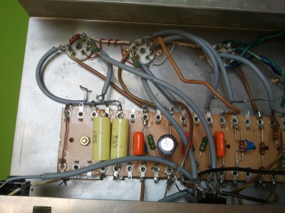

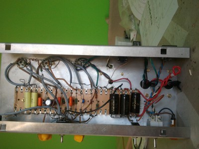

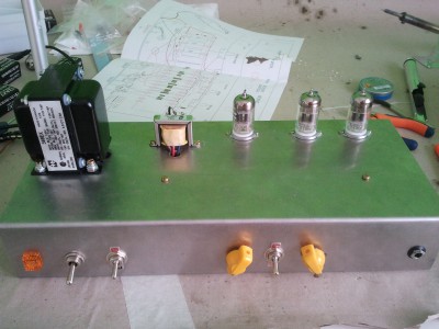

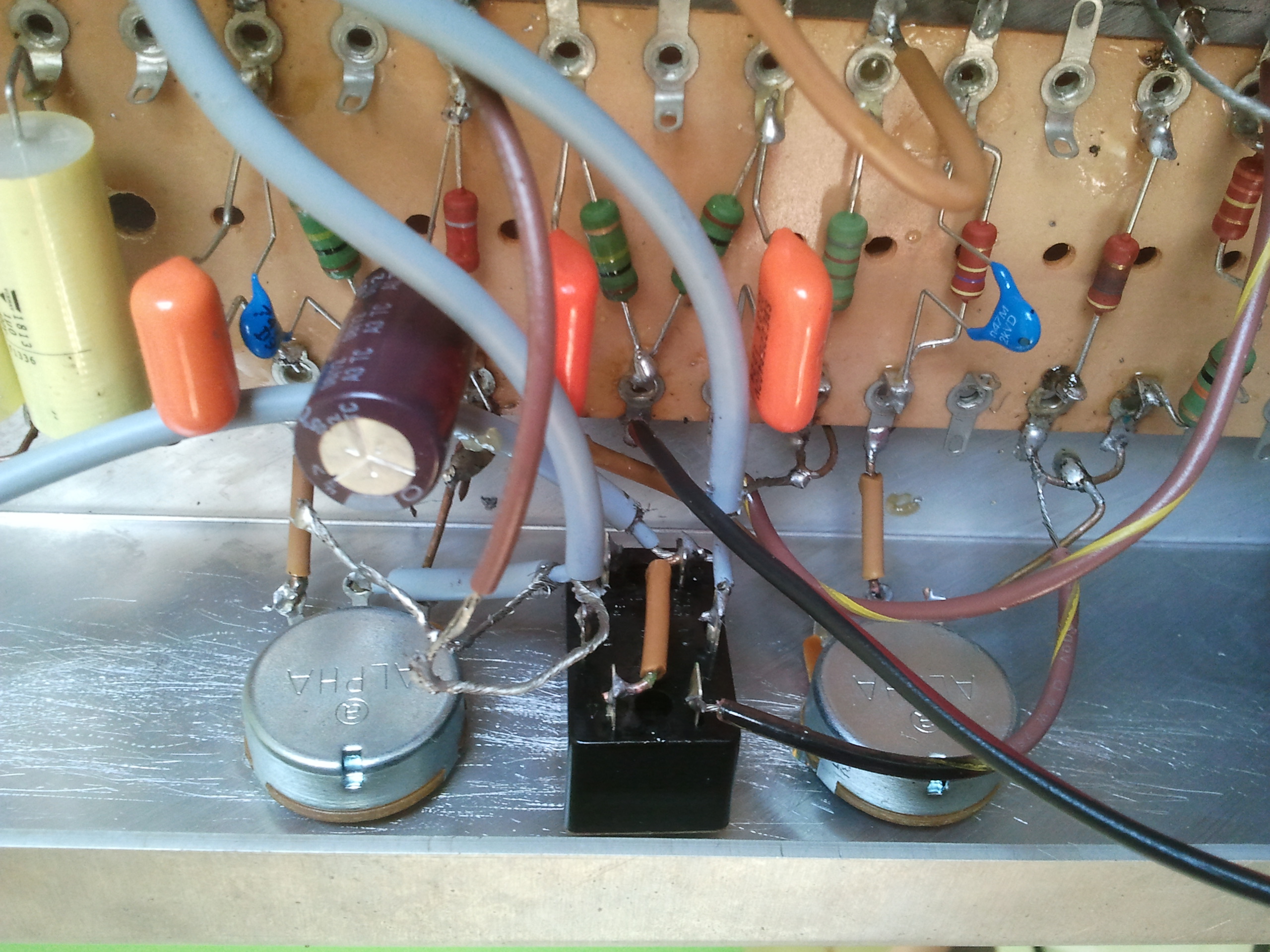

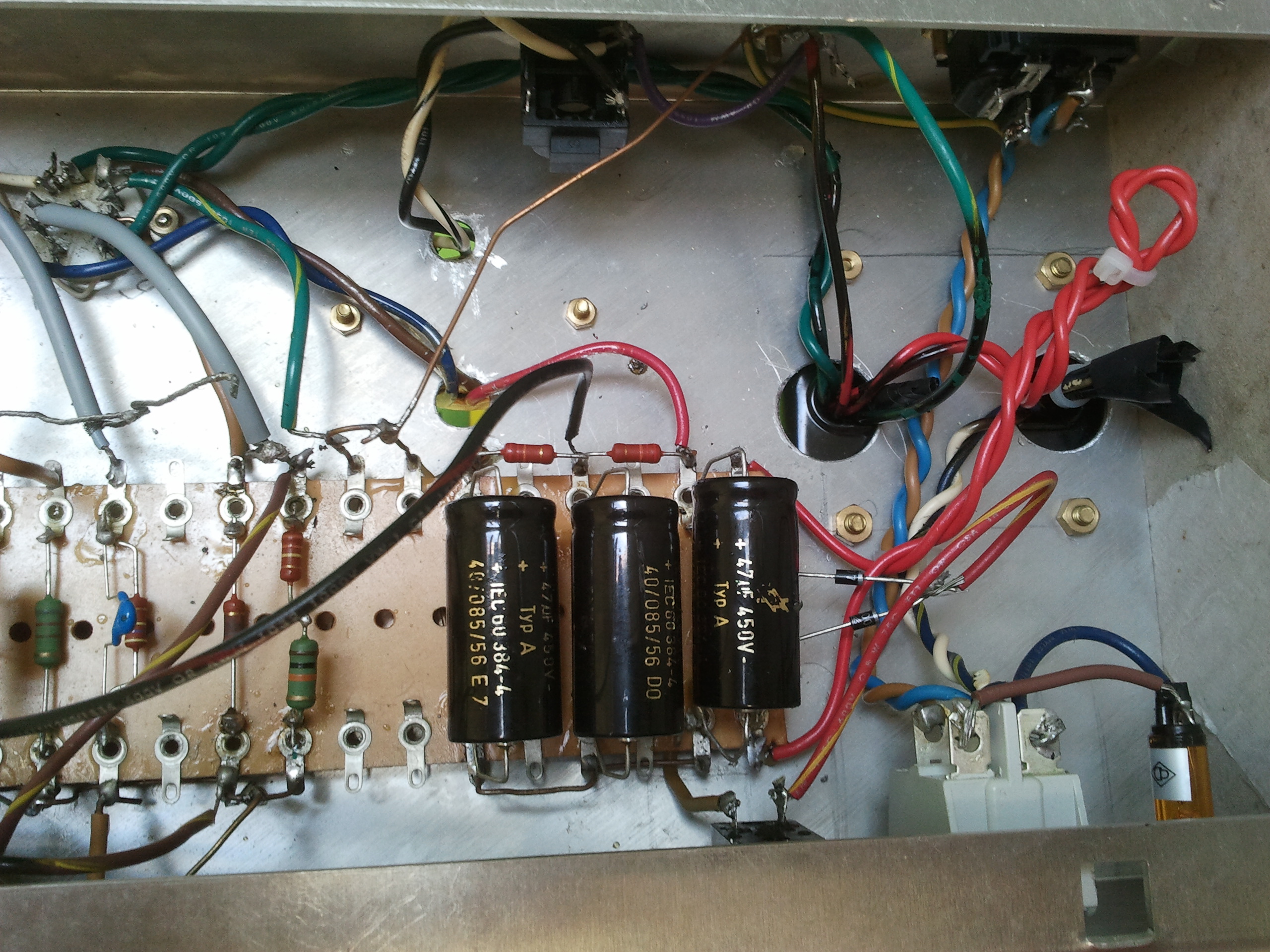

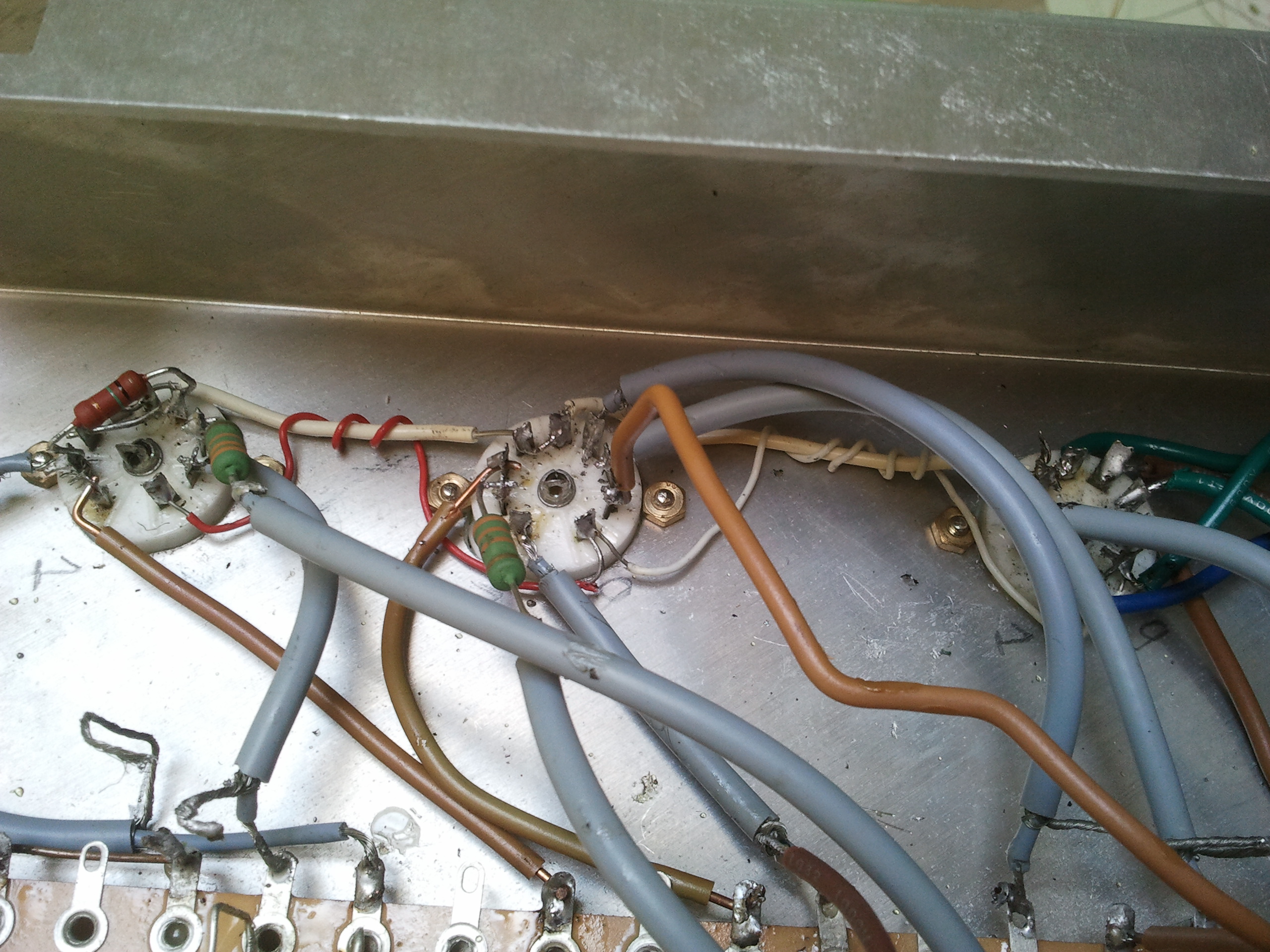

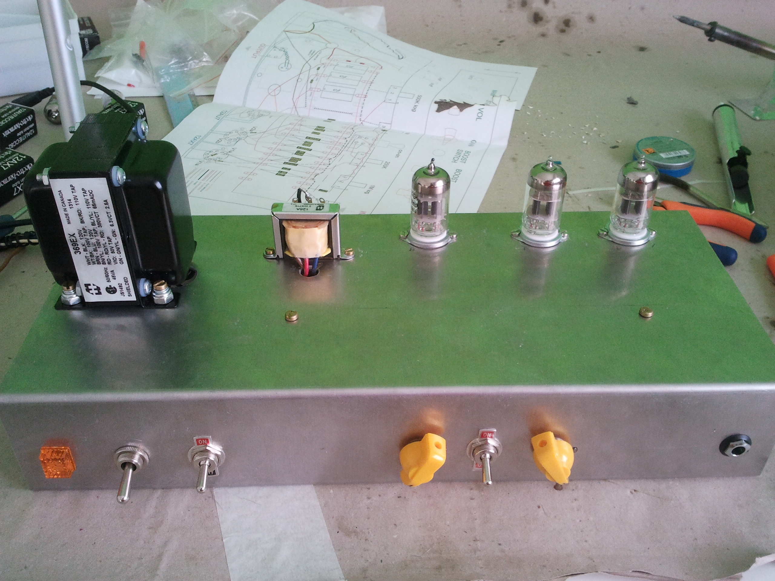

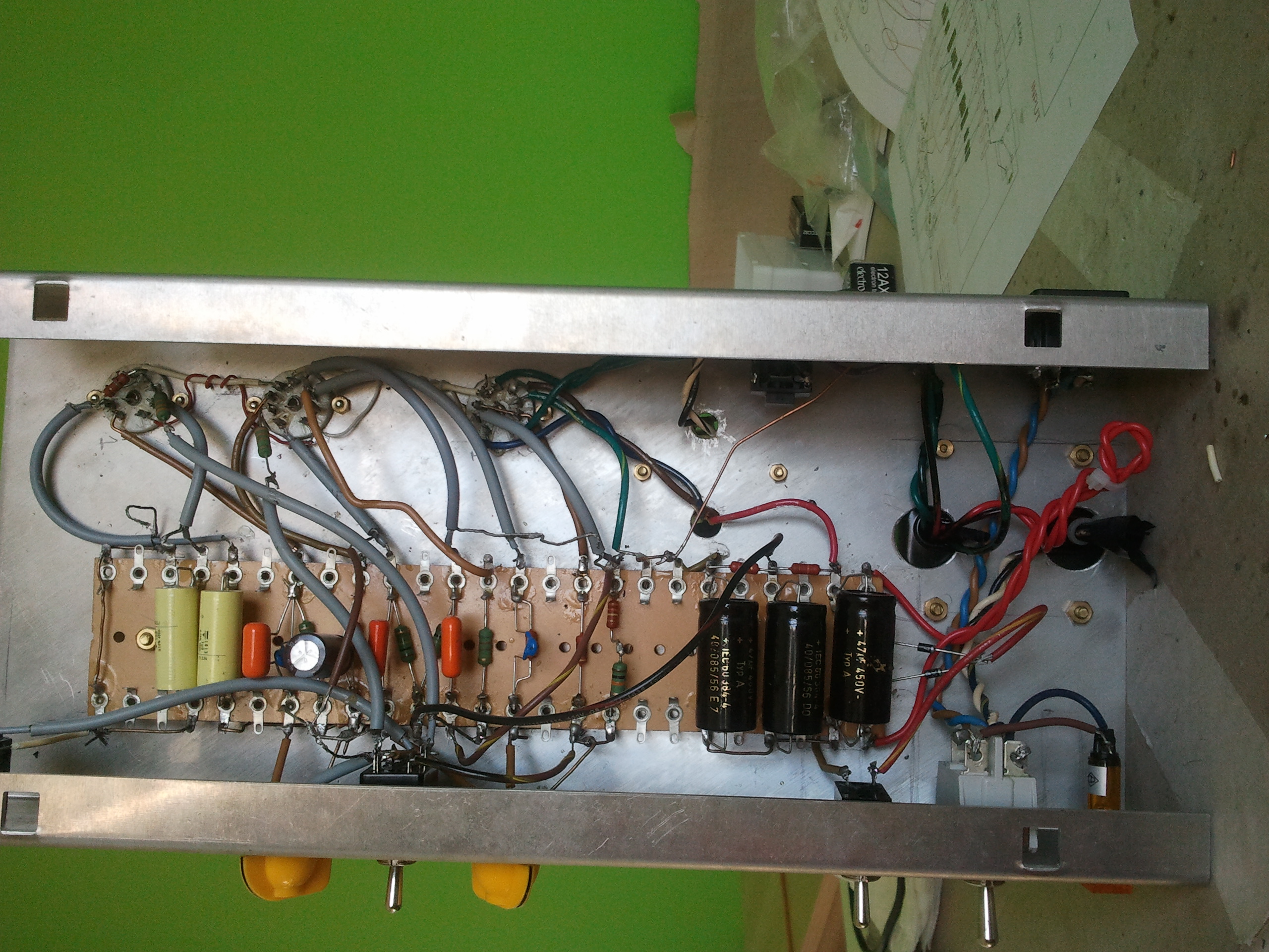

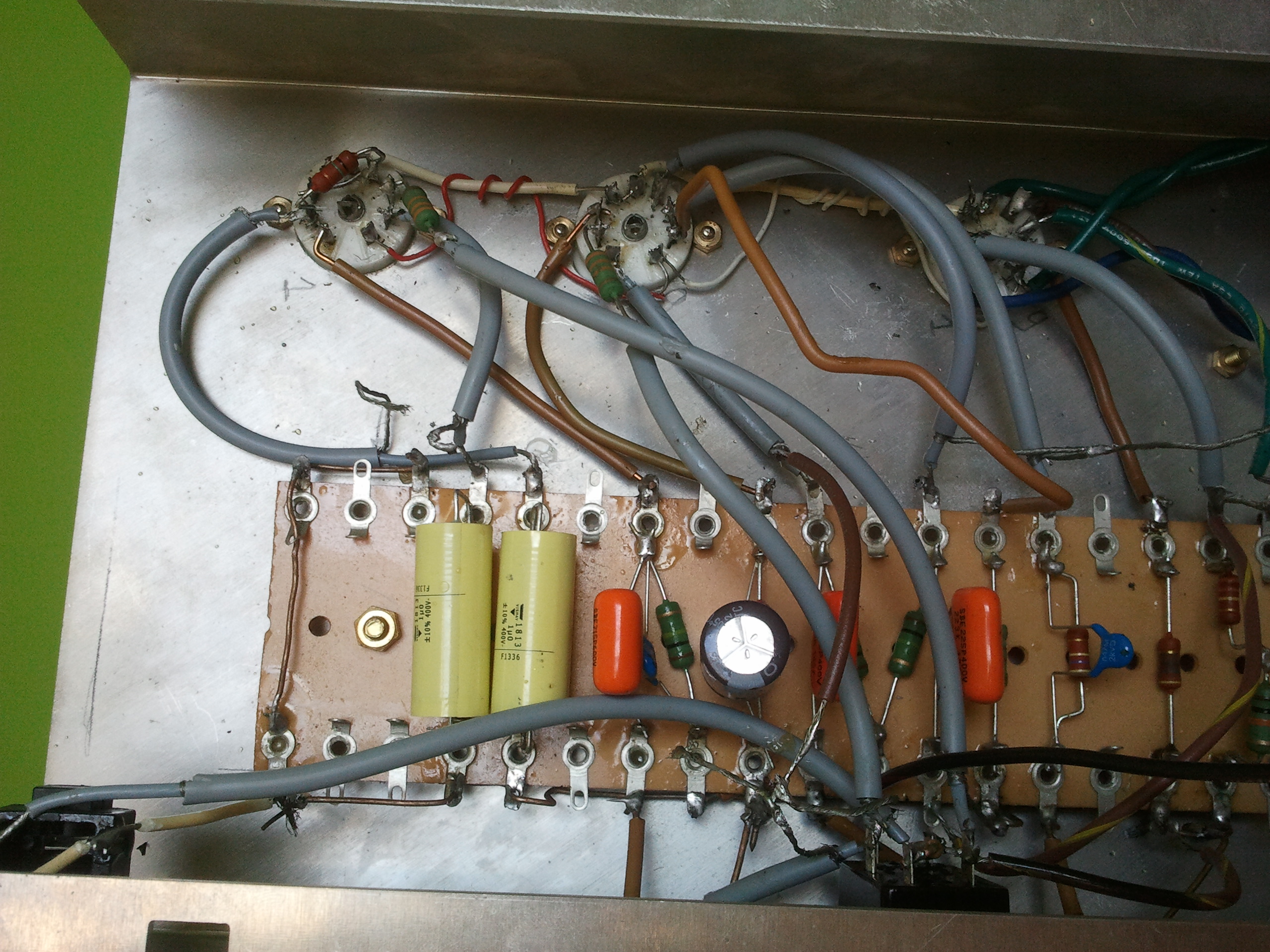

Re: Firefly (Ax84) voltaggio continua troppo basso
Allora allego alcune foto dell'interno.
Tenete conto del fatto che, nel timore di aver creato loop con le messe a terra ho dissaldato tutte le calze dei cavi schermati.
Senza alcun successo per altro...
