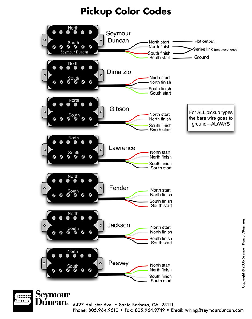

Buongiorno ragazzi, ho a casa svariati pickup e vorrei riconoscerli, nel senso:
Riconoscere il + e - dei fili dei pickup, per evitare di metterlo in controfase..
grazie
Fix_Metal
Messaggi: 1955
Iscritto il: 28/07/2008, 3:44
Località: Bergamo
Re: Riconoscere pickup in controfase
Messaggio da Fix_Metal » 28/12/2010, 12:06
Vedi allegato + Sito
p.s. i pickup devono essere in controfase, altrimenti non sono hum cancelling (humbuckers). Tu parli di fuori fase.

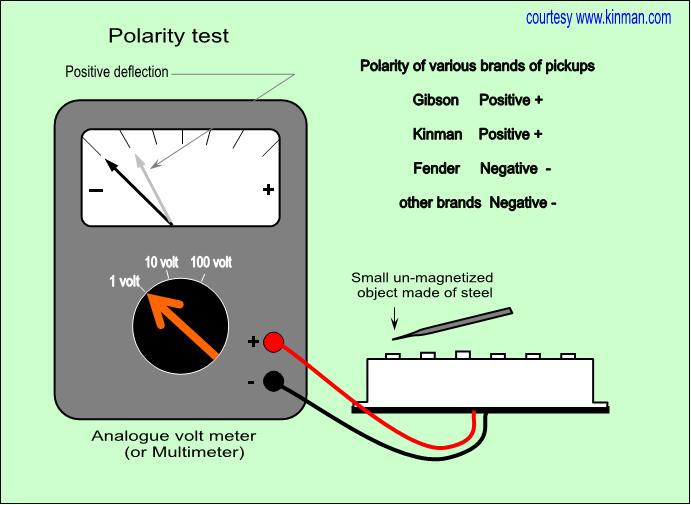

Grazie mille molto utile, cmq se ho capito bene ora a casa provo un pickup single coil, attacco al tester il pickup, lo metto su VoltDC e posizionando un giravite sulla bobina mi da un voltaggio positivo e staccando negativo cosi riesco a riconoscere il + e - giusto???
Fix_Metal
Messaggi: 1955
Località: Bergamo
Messaggio da Fix_Metal » 28/12/2010, 14:42
bushman ha scritto:Grazie mille molto utile, cmq se ho capito bene ora a casa provo un pickup single coil, attacco al tester il pickup, lo metto su VoltDC e posizionando un giravite sulla bobina mi da un voltaggio positivo e staccando negativo cosi riesco a riconoscere il + e - giusto???
Esatto.
Per scoprire l'orientamento dei magneti, usi una bussola. I poli opposti si attraggono...percui il sud sul magnete attirerà il nord sulla bussola e viceversa.
In questo modo saprai montarli senza farli suonare fuori fase nelle posizioni intermedie.

Un altra domanda ragazzi, ma tra fuori fase e contro fase c'è differenza???
Ps:su internet stavo facendo ricerche ma è vero che la polarità dei pickup fendere e inversa??

ok, ma ora stavo misurando con il test poarity della stewart macdonald, due pickup fender che avevo, un misura nord, l'altro misura sud, che differenza c'è?
