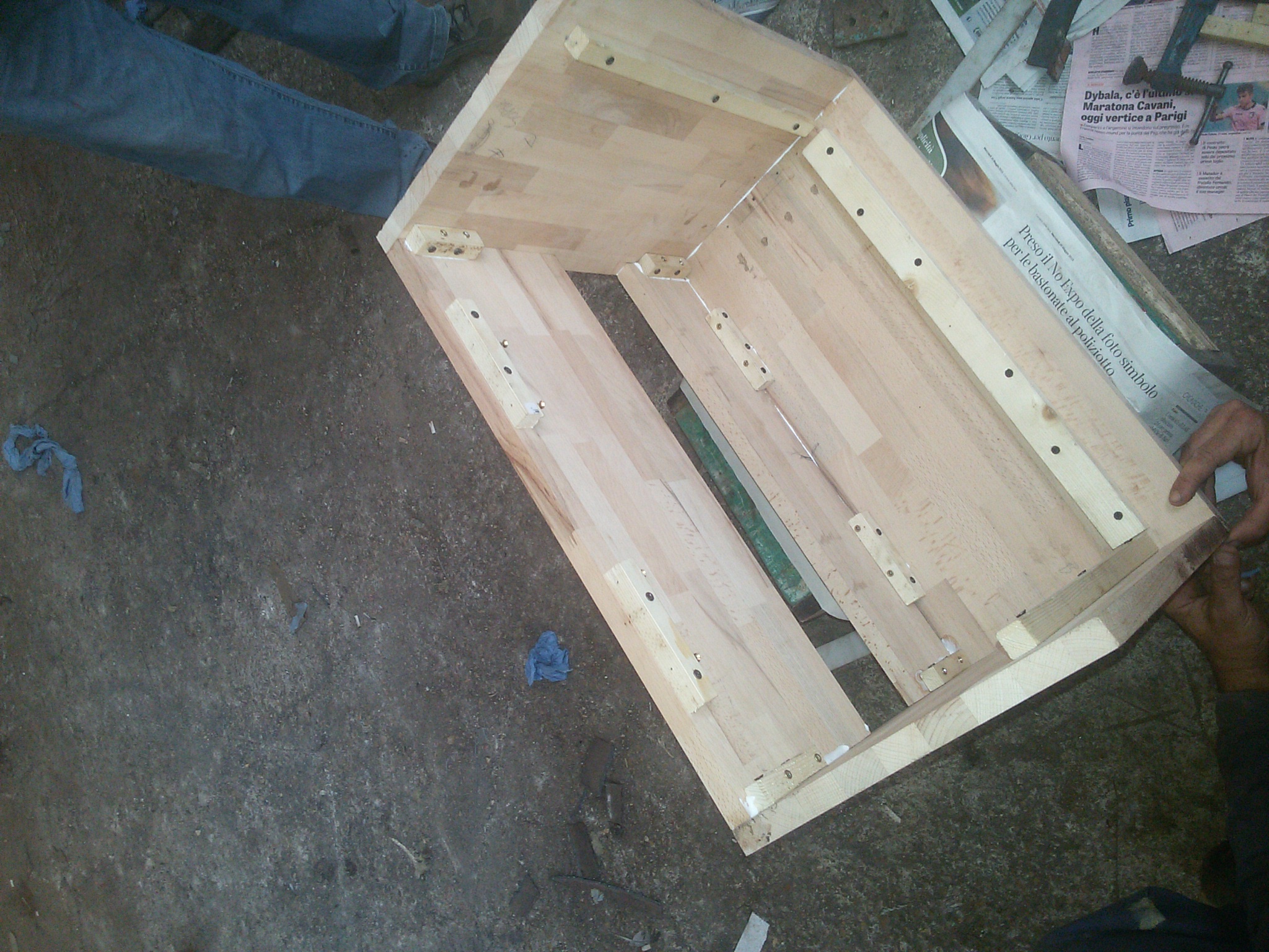

Messaggio da tonys89 » 11/06/2015, 21:34
Vi piace come sta venendo??
dietro ho messo due listelli di misure diverse, il più grande in basso, in modo da lasciare una bella apertura posteriore.
davanti userò un tappo di abete da 18mm.
tutto il cabinet è in faggio listellare.
sono indeciso se verniciarlo con un impregnate, o avrei pensato di usare solo una vernice trasparente per lasciare il bel colore del faggio. voi che ne dite??
l'abete invece lo coprirò con un pò di impregnante.
:ok_1: :ok_1: :ok_1:

Re: cassa x un ampli da 25w
Messaggio da MapleMarco » 11/06/2015, 22:56
che strano effetto col listellare!!!
bella!!!!! :numb1:

Messaggio da mastrococco » 12/06/2015, 0:07
Si, ricorda un pò il parquet, su una cassa è certamente originale!
Se il colore ti piace puoi semplicemente usare una finitura trasparente, visto anche il listellare la variazione cromatica dei pezzi è notevole colorando secondo me corri il rischio di appiattirla.
