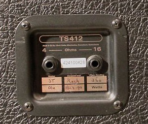

Ciao ragazzi,
Ho comprato d'occasione questa cassa 4*12 monta dei coni 16 ohm vg12-90 e ha due ingressi 4/16 ohm mono.
In allegato le foto del circuito che gestisce gli input.
È possibile inserire uno switch per rendere stereo il sistema credo sia, avendo due uscite separate da 8 ohm.
Se qualcuno che è pratico mi saprebbe aiutare.. Gli sarei grato

EDIT : Sistemato immagini - Ho inserito un'immagine flippata del lato piste per seguire meglio guardando le prese

Non sono pratico e quindi, se è possibile arrivarci lo posso fare solo ragionandoci su
Hai scollegato due altoparlanti dalla basetta, credo, confermi ?
Puoi postare una foto più in luce del lato piste della basetta ?

Intendi che adesso un input da' come risultato 16ohm Mono e l'altro input 4ohm Mono ?
Penso che la cosa più semplice sia lasciar perdere la PCB originale e copiarsi il circuitino di cui ho postato l'immagine
con 4 altoparlanti da 16ohm ottieni un MONO da 16ohm ed uno STEREO da 32ohm
Ma probabilmente lo stereo da 32 diventa difficile da usare, bisognerebbe usare uno schema di commutazioni più articolato e probabilmente più di uno switch
POST ACCORPATO
DOMANDA: ma sulla tua PCB hai provato a vedere cosa succede se inserisci due jack contemporaneamente ?
Collega tutti gli altoparlanti
metti un solo jack nella presa 4ohm e misura con il tester
metti un solo jack nella presa 16ohm e misura con il tester
metti due jack contemporameamente nelle due prese e misura con il tester, che risultato hai ?

Allo stato attuale io ho un uscita 4 ohm ed una 16 ohm, entrambe mono.
L'idea era di fare una qualche mod sul circuito tipo switch ma in realtà riflettendoci va completamente razionalizzato il nuovo circuito.

Ragioniamo :
Con un 3pdt
Isolo il +del lato 4ohm (diventa 8 del parallelo dei 16)
Il - del lato 16 ohm lo sposto sul pin massa del lato 16 ohm ed interrompo collegamento al pin centrale che si obliqua a + nel lato 4ohm
Isolo la pista massa giù e ottengo due lati separati left right 8ohm ognuno
Che dite?

p.s.: Puoi postare una foto della tua piastra o il numero di serie presente ? Grazie

Purtroppo l'adesivo è saltato!

Risolto con uno switch 3pdt (avevo un 4PDT ho usato quello)
Ho tagliato le tre piste centrali.
Con levetta su mono, I contatti tornano originali.
Con levetta su stereo, due piste vengono interrotte, mentre quella che collega il - al +( e da carico 4ohm mettendo in parallelo i due lati di speakers i 8ohm ciascuno), va dirottato al pin di massa del Jack
Re: Rewiring ingresso cassa Koch ts412
Inviato: 12/01/2023, 20:12
da Slash_83
I colori rappresentano gli Switch
In stereo 2 & 3
Vanno interrotti, mentre 1 rosso va in contatto con 1 giallo.
Viceversa, in mono 1 rosso torna in contatto 1 blu, mentre 2&3 tornano in circuito originale.
