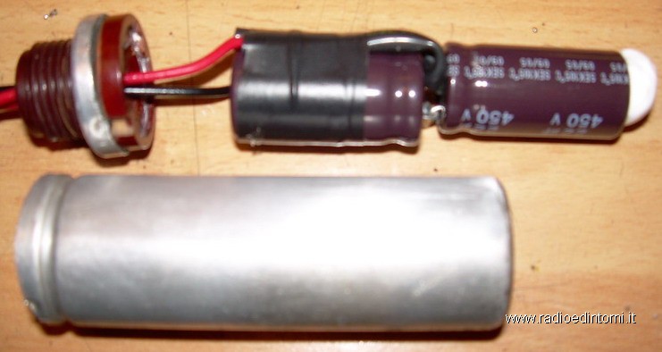

EDIT: Per l'elettrolitico, se vuoi, potresti anche provare così

Per gli elettrolitici ti conviene tutti....tanto con quello che costano i piccoli la spesa è minima. Per quello multiplo puoi sempre fare una basetta e ci piazzi sopra tre assiali con capacità e tensioni uguali al vecchio, devi solo stare attento al passaggio dei cavi.

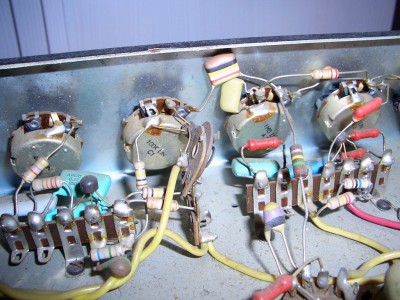

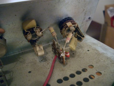

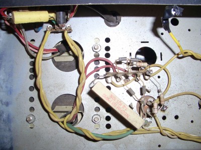

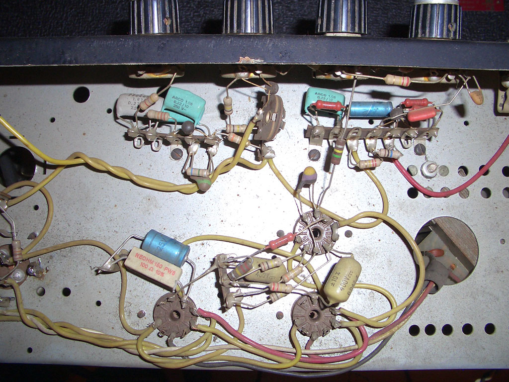

Nel frattempo ieri sera sono riuscito a fare le foto - la qualitá é quello che é, ma ero di corsa... Da notare che l'ampli é praticamente cosí come l'ho ricevuto, non l'ho ancora nemmeno pulito, e che manca l'elettrolitico che avevo sostituito (non era del valore esatto, l'avevo messo solo per provare); ah, il cavo volante giallo con il nastro isolante nero é quello di "azionamento" del tremolo - per qualche motivo qualcuno lo ha precedentemente disconnesso, rimuovendo anche il jack.

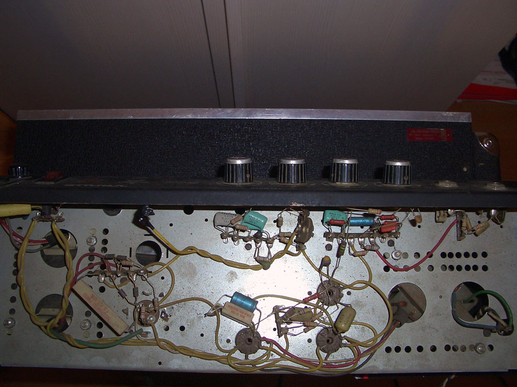

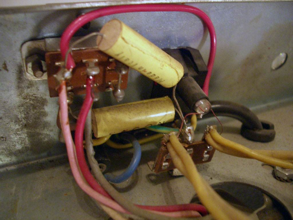

Ancora:

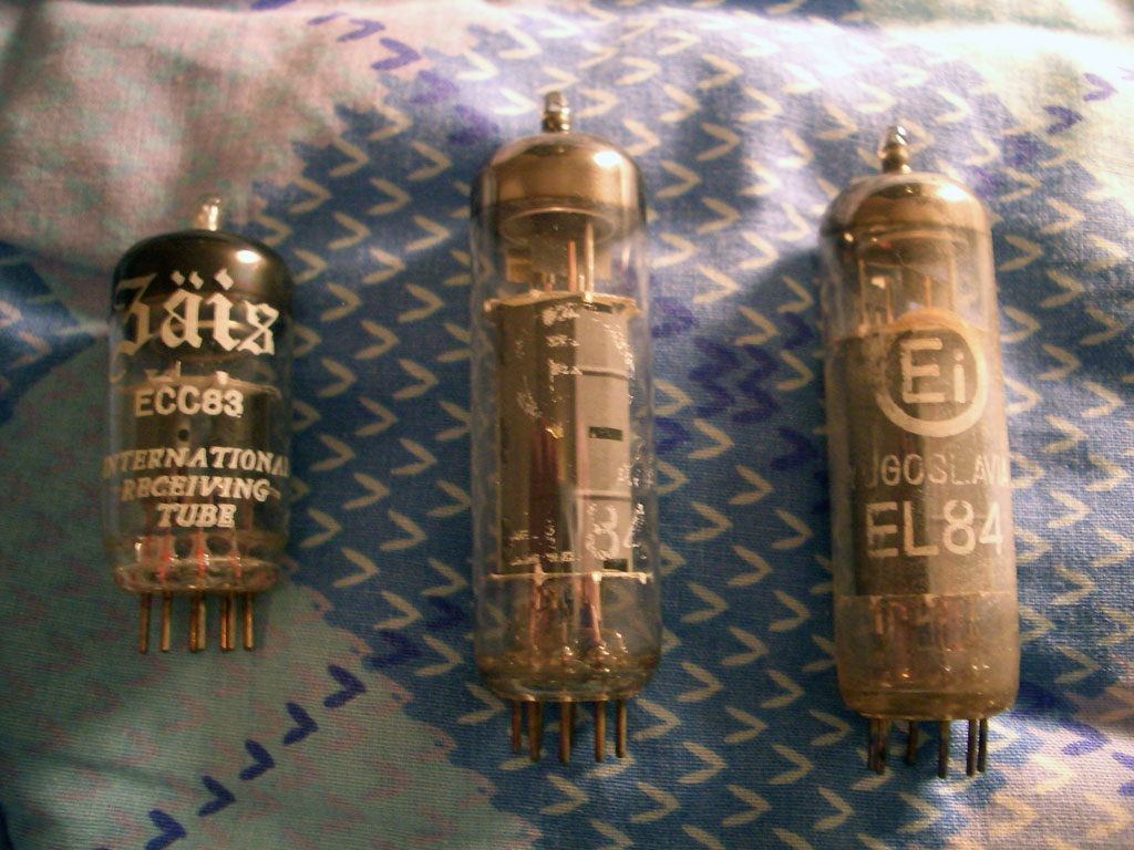

Le valvole:

Ciao johnny. Grazie per le foto.

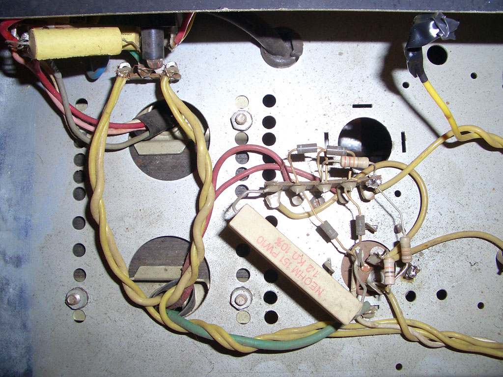

Un condensatore da eliminare assolutamente è quello tra un polo dell'alimentazione e la massa, se c'è. Quando non c'erano gli impianti di messa a terra serviva ad eliminare qualche disturbo, oggi a distanza di anni e con la tensione alternata più alta c'è il rischio che salti.
Per la sostituzione dell'elettrolitico non avrai problemi, hai tutto lo spazio per mettere una basetta con i condensatori assiali.
Saluti
Raffaele
PS non avevo mai visto una ecc83 zais.

Per gli elettrolitici come alternativa stavo valutando l'idea di sfruttare anche il foro inutilizzato piú vicino al pannello, anche perché sembra pensato proprio per ospitare un ulteriore radiale multiplo; magari due multipli da due riesco a trovarli ad un prezzo umano... Ma mi sa che alla fine metteró un radiale da due, e gli altri due assiali "interni".

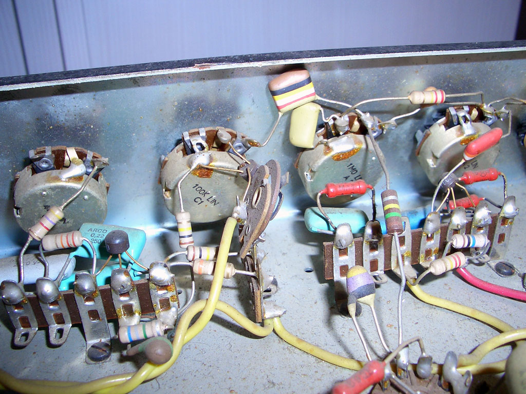

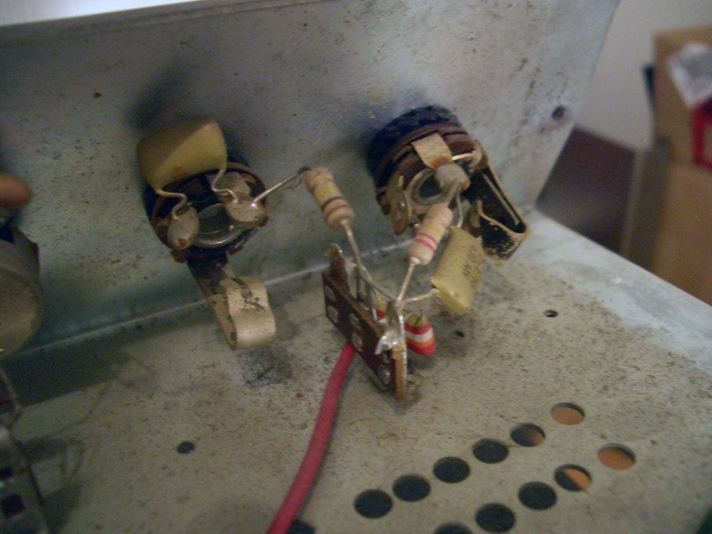

Tra l'altro per quel che riguarda i componenti ce ne sono diversi che non avevo mai visto prima... Sono tutti condensatori e resistenze, a parte i piccoli transistor (sempre che sia questo il termine adatto) neri? E questi ultimi cosa sono esattamente? Chiedo scusa, ma a livello di solid state sto a zero assoluto...
Re: Restauro vintage italiano - Gem Venus G20
Messaggio da Kagliostro » 09/04/2013, 13:32
Grazie per le foto, ti sono veramente grato per averle pubblicate
Per i componenti non indichi esattamente di quali stai parlando, ma intuitivamente direi che ci hai azzeccato, sono quello che credi (di sicuro i transistor) gli altri al 99.9% sono resistenze e condensatori, magari di tipo desueto e che quindi puoi non aver mai visto prima, ma non penso ci sia altro di particolare
io nel mio GEM (un Super Deluxe 50 R) ci ho effettivamente trovato un paio di componenti inusuali, in quel modello la GEM metteva un vero circuito Vibrato (NON Tremolo) che, seguendo un brevetto della Magnatone, utilizzava due varistor per creare lo sfasamento del segnale
Come dici di spazio ne hai effettivamente tanto, puoi quindi decidere come meglio vuoi per la questione degli elettrolitici di filtro, puoi metterne due, uno per foro, oppure uno solo ed il resto su di una basetta dentro lo chassis, oppure scollegare il vecchio e lasciarlo al suo posto per fini estetici e mettere tutto su di una baseta all'interno
Se vuoi una risposta più precisa su componenti che non sai cosa possano essere fa una foto specifica ed indica quale componente ti lascia in dubbio
Vedo che il circuito non dovrebbe essere molto complicato, se te lo disegni a mano mi assumo volentieri l'onere di ridisegnartelo con un programmino CAD per schemi
oppure potresti fare delle foto e scriverci sopra i valori che trovi dei componenti, cerco io di ridisegnare lo schema

Piú che altro mi era venuto il dubbio che quelle tutte rosse concentrate nella zona dei controlli potessero non essere resistenze, e per di piú, se effettivamente di resistenze si tratta, non saprei come leggerne il valore, dal momento che hanno varie scritte che non so interpretare... Un po' strano mi é sembrato quel condensatore bianco sul lato sinistro dei controlli, piú che altro perché riporta a sua volta indicazioni piuttosto particolari (se non ricordo male "1.R1M, 0,270"); poi come detto non avevo mai visto nulla di simile ai tre elementi solid state neri a tre "zampe", sarei curioso di sapere di cosa si tratta esattamente. Infine non avevo mai visto i condensatori multicolori, ma per quelli nel frattempo ho trovato le relative tabelle online.
