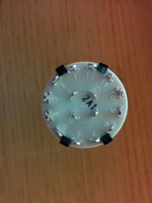

Come switch ho preso un 4 poli - 3 vie come in foto. Qual'è il wiring da fare per le varie impendenze dello speaker?

Messaggio da Kagliostro » 04/12/2014, 19:04
Prima devi postare il datasheet del TU che usi
Fabio182
Messaggi: 692
Re: Marshall 18W
Messaggio da Fabio182 » 04/12/2014, 23:28
Al centro ci metti un filo che andra direttamente sulle prese jack della cassa (nel tip quindi sulla punya) mentre nei 3 pin adiacenti (e che fanno contatto uno alla volta col pin centrale che hai scelto per attaccarci il filo di poco fa) ci colleghi le varie uscite del trasformatore d'uscita...di solito 4-8-16 ohm...

Io ho già preso quel TU da inmadout, sulla scheda tecnica indicano tutti i vari avvolgimenti e come sono collegati per ottenere una certa impedenza, ma quando ti arriva a casa al secondario hai tre cavetti puliti puliti...4 8 e 16 ohm...tranquilli :)
Messaggi: 10061
Re: Marshall 18W
Messaggio da Kagliostro » 05/12/2014, 10:28
Quindi è 0-4-8-16 ?
Se è così è semplice basta commutare il collegamento del tip d'uscita al relativo filo
Se c'è spazio io metterei tre prese jack ognuna collegata ad un filo diverso (e tutte collegate al comune)

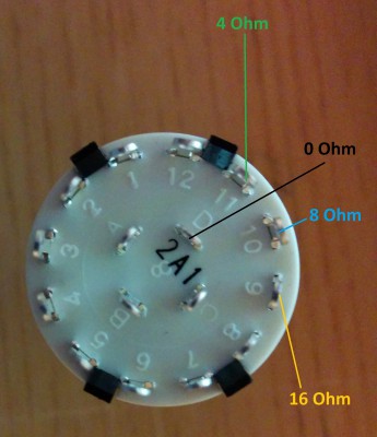

Io ho fatto esattamente come hai scritto tu....tre jack, senza selettore...
Tiger95
Messaggi: 31
Iscritto il: 25/05/2012, 14:30
Re: Marshall 18W
Messaggio da Tiger95 » 05/12/2014, 15:48
Così come ho messo in foto? Faccio fatica a capire :(
P.S. al posto di 0 ohm dovevo scrivere com
