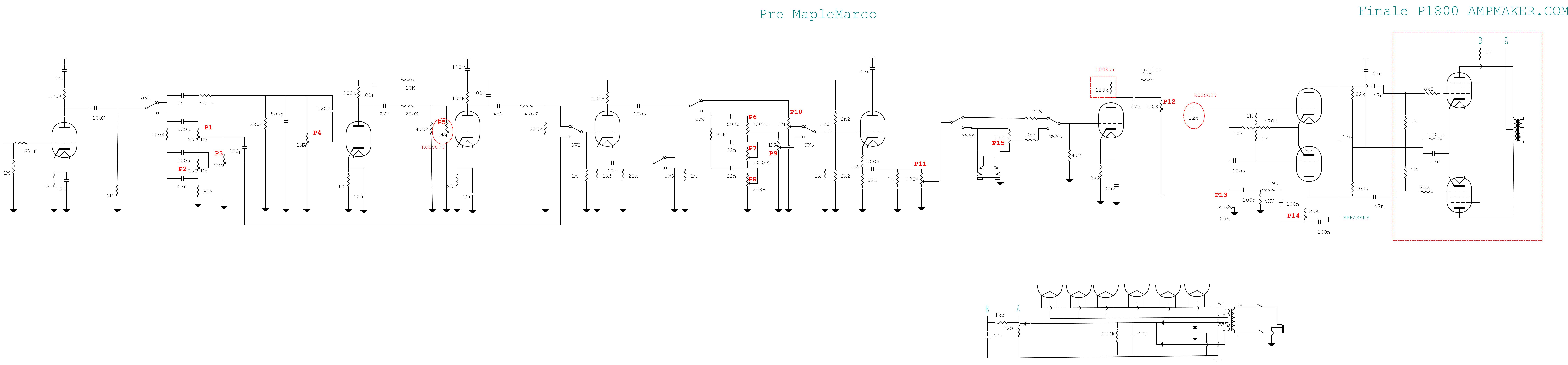

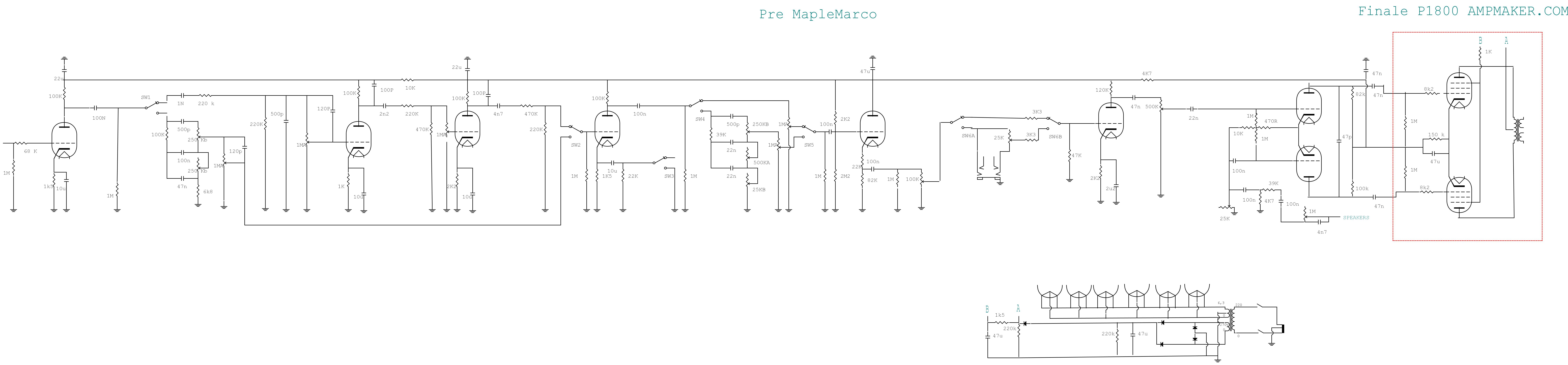

Ho ricontrollato lo schema e ho corretto qualche errore di copiatura.
sto studiando la PCB che hai postato, (complimentoni!!) sto disegnando il layout completo di PCB finali potenziometri etc per capire dove andare a collegare il tutto alla tua PCB. Appena finisco magari mi spieghi qualcosina.. :salu:
sto facendo l'elenco del materiale da acquistare: quali relè e potenziometri hai usato?
schema corretto

@MapleMarco, avrei qualche dubbio sullo tuo schema, allego una copia dove ho numerato i potenziometri e ho cerchiato delle cose che non capisco:
i componenti in rosso sono al di fuori della pcb giusto?
il P4 dovrebbe essere rosso?
il condensatore da 22n sulla destra (cerchiato) dovrebbe essere rosso?
nello schema hai riportato una resistenza da 120k (cerchiata sulla destra), mentre nella PCB ha un valore di 100K (si trova nell'angolo in basso a destra), qual'è il valore corretto?
cosa intendi per uscita speakers?? l'uscita non è dopo il trasformatore???

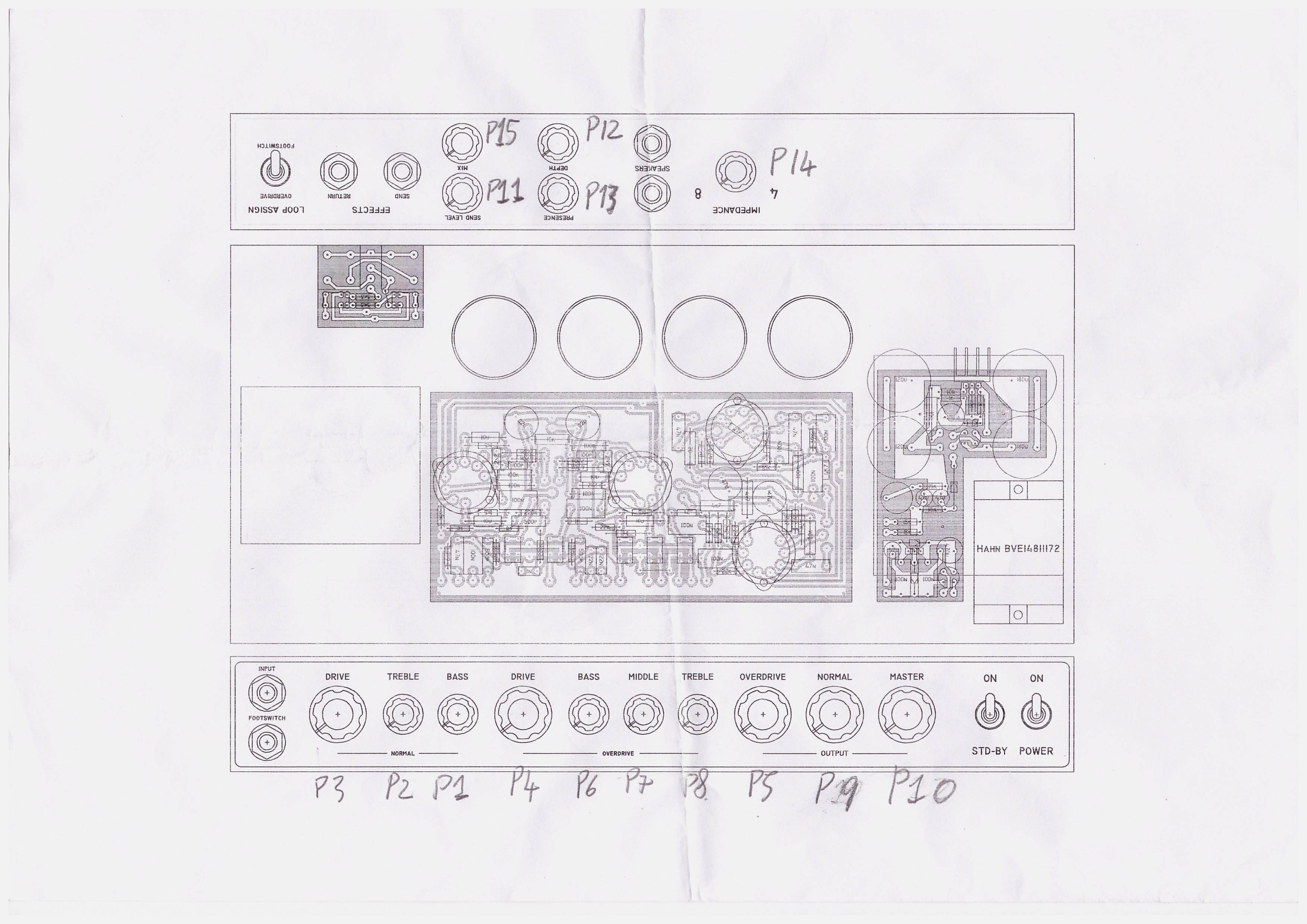

allego il tuo layout completo, per vedere se ho capito bene a cosa si riferiscono tutti i potenziometri, ma sono sicuro di aver fatto qualche casino :mart:
Grazie!! :pardon1:
layout complessivo con i potenziometri numerati

Messaggio da MapleMarco » 30/11/2014, 13:51
il P14 è il depth, e non il selettore di impedenza del TU, come hai segnato sul layout.
è un filtro che gestisce la NFB!
Altra cosa...usa solo la PCB del pre. l'alimentazione non usare quella...falla a parte...PTP, su mille fori...come ti pare...ma non usare quella scheda...mi ha dato parecchi problemi all'epoca e sistemarla non è stato divertente :mart:
la resistenza della quale hai dubbi, gestisce il return...più alta la metti più guadagno ha.
Mesa usa 120K appunto, io alla fine ho optato per 100K...e sinceramente cambia poco, ma tra le due se dovessi scegliere ora...120k!!
altra cosa, i due jack S/R non farli su PCB, falli fissi e sempre in serie, senza il potenziometro "mix" (P15)
ti risparmi relay, e dato che non eri nemmeno interessato al SR, lo semplifichi e ti fai la vita piùà facile!
sulla PCB del preamp usa zoccoli non schermati da PCB, e la schermatura se vuoi metterla, la metti a telaio!!!
P5 e P4 sono lo stesso potenziometro stereo!!
quindi l'output diventa:
overdrive: P9
normal:P10
master: P12
