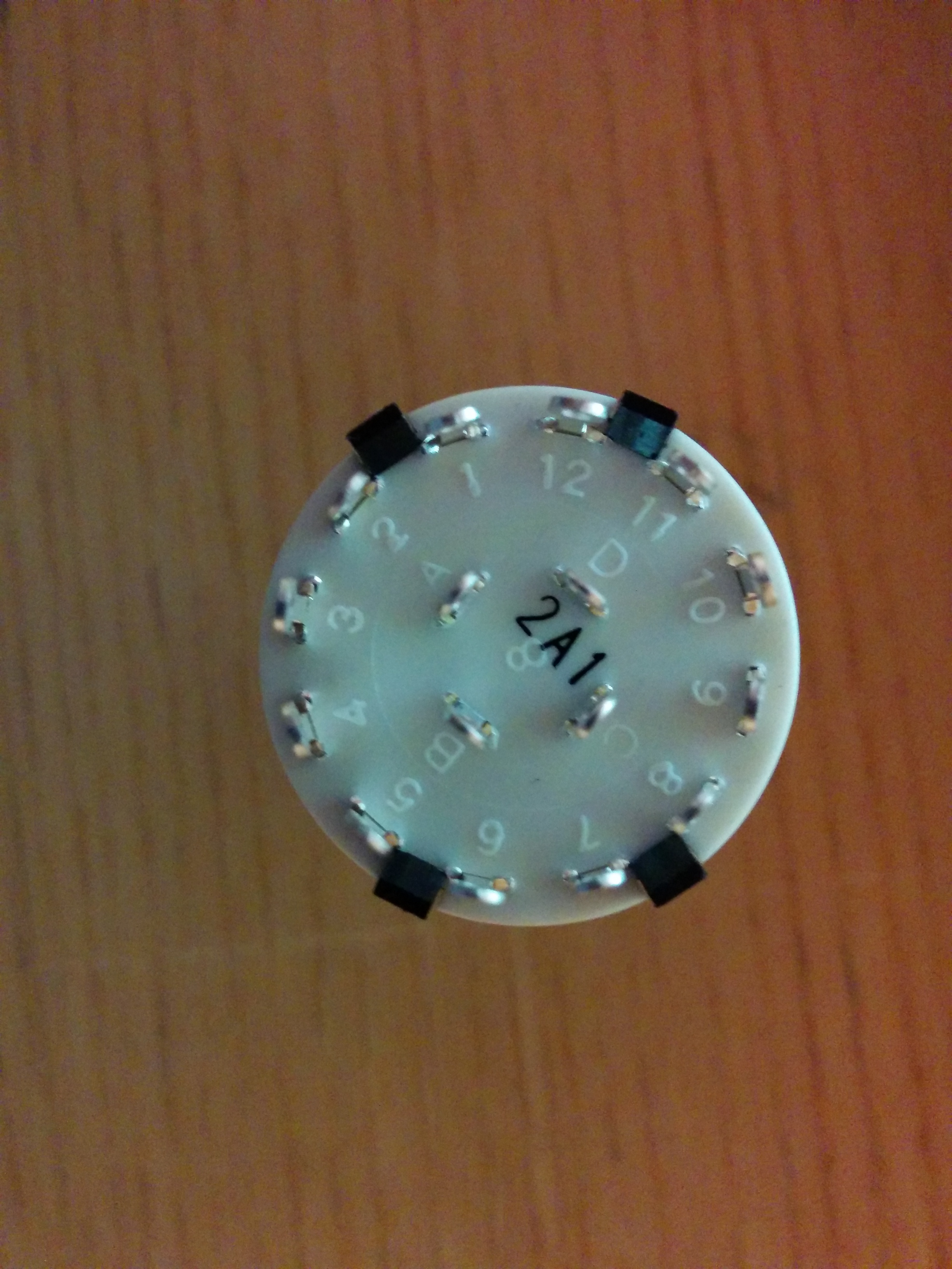

Oggi mi sono arrivati tutti i componenti :ok_1: :ok_1:
Non vedo l'ora di finire gli esami (il 15 Dicembre) così potrò iniziare a costruirlo; nel frattempo leggo qua e là tip and tricks visto che è il mio primo amplificatore.
Come switch ho preso un 4 poli - 3 vie come in foto. Qual'è il wiring da fare per le varie impendenze dello speaker?

Messaggio da Kagliostro » 04/12/2014, 19:04
Prima devi postare il datasheet del TU che usi
Fabio182
Messaggi: 692
Re: Marshall 18W
Messaggio da Fabio182 » 04/12/2014, 23:28
Al centro ci metti un filo che andra direttamente sulle prese jack della cassa (nel tip quindi sulla punya) mentre nei 3 pin adiacenti (e che fanno contatto uno alla volta col pin centrale che hai scelto per attaccarci il filo di poco fa) ci colleghi le varie uscite del trasformatore d'uscita...di solito 4-8-16 ohm...

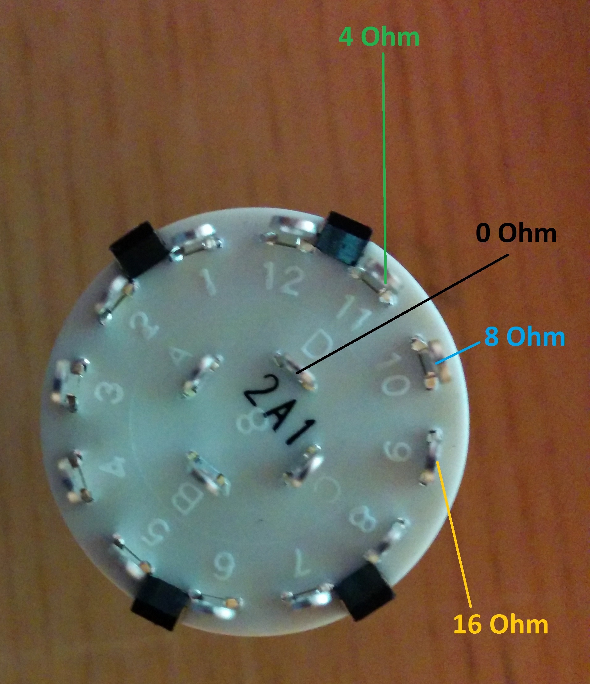

Messaggio da Kagliostro » 05/12/2014, 10:28
Quindi è 0-4-8-16 ?
Se è così è semplice basta commutare il collegamento del tip d'uscita al relativo filo
Se c'è spazio io metterei tre prese jack ognuna collegata ad un filo diverso (e tutte collegate al comune)

Messaggio da delga » 05/12/2014, 10:33
Io ho fatto esattamente come hai scritto tu....tre jack, senza selettore...

Messaggio da Tiger95 » 05/12/2014, 15:48
Così come ho messo in foto? Faccio fatica a capire :(
P.S. al posto di 0 ohm dovevo scrivere com
