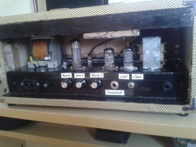

Ciao Robi!
alla fine penso di aver sfruttato tutto lo sfruttabile, per far renderla al massimo...
Esteticamente sinceramente non è bellissima perchè tutta rattapezzata alla C.D.C, ma conto di applicarle un toolex decente appena ho un pò di tempo...
l'ultima idea di cui parlavo a K, era quella di metterle un altra valvola in parallelo a quella presente, perfare in modo di raddoppiare il wattaggio e così facendo alzare un pochino l'headroom, ma non ho più corrente nel TA :muro:
così com'è mi sta comunque dando parecchie soddisfazioni, e suona a mio parere benissimo...
presto pubblicherò anche qualche sample, ma devo prima farmi prestare un microfono decente dal batterista del mio gruppo
ecco intanto qualche foto...

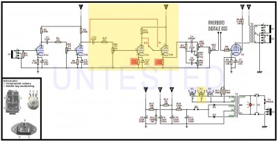

Per quanto riguarda il riverbero digitale, il progetto è questo,
http://www.generalguitargadgets.com/pro ... tal-reverb
io l'ho inserito dopo il pot volume e prima di R8
posto lo schema:

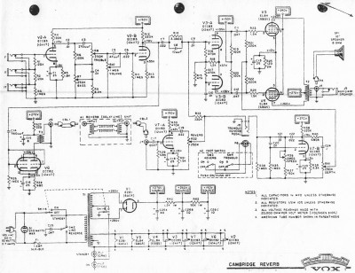

Per il riverbero, non so quello, ma di solito lo si inserisce in parallelo ad un grosso resistore con un cap di bypass
vedi il Vox Cambridge Reverb
Re: Da vecchia radio a testatina

Si se non ricordo male, avevo un problemino con il gain della seconda valvola inserita per creare il lead, infatti oltre un certo valore del pot, mi si innescavano delle oscillazioni, e rendeva il canale inutilizzabile. ..
risolto con un trimmer sul potenziometro, settato in modo che al volume e gain massimi, suonasse correttamente...
un altra oscillazione ce l'avevo usando il riverbero...li però per dimenticanza non avevo inserito la resistenza da 150 k in parallelo al riverbero stesso :numb1:
