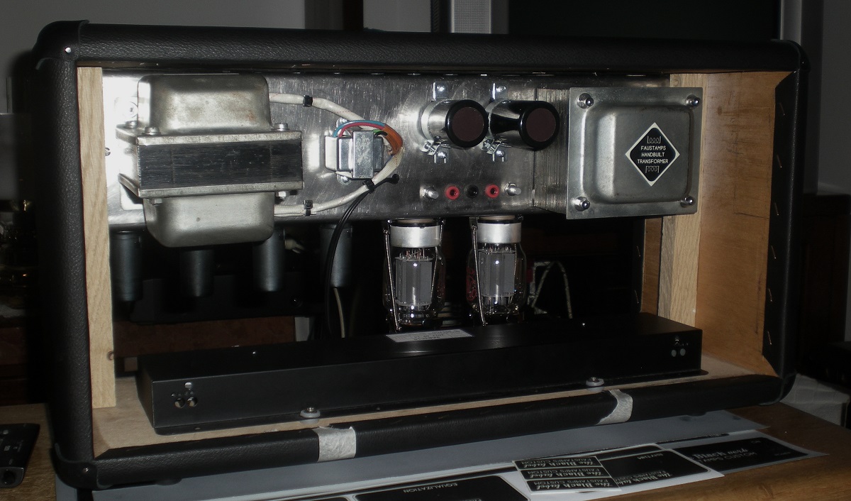

cabinet quasi ultimato, nonostante il riverbero ancora non vada
2xKT88 fender reverb

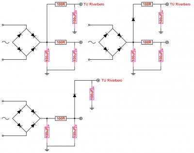

Forse si potrebbe pensare di scollegare il catodo di uno dei due triodi parallelati, quando usi il distorto

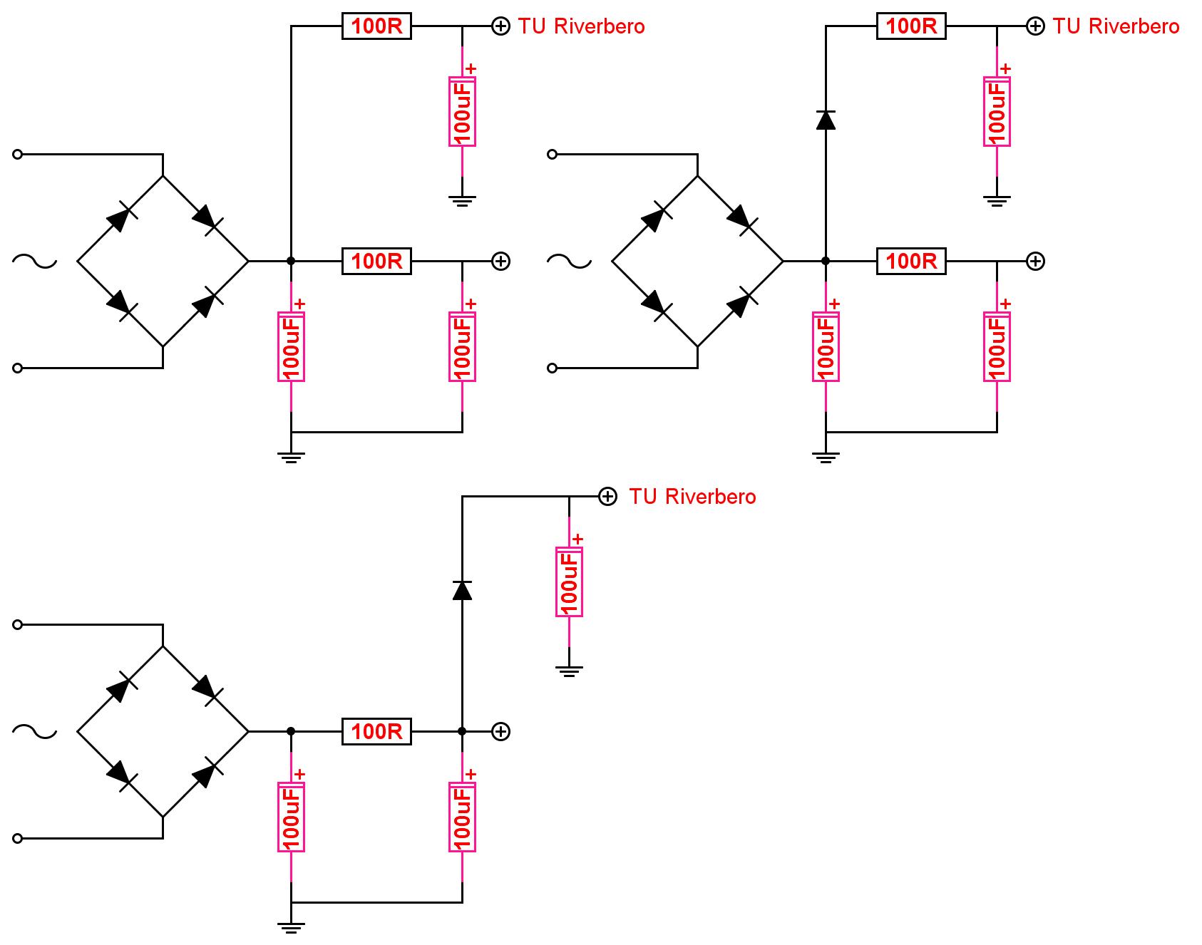

- Messaggi: 9985
Re: 2xKT88 fender reverb
Prova ad usare un nodo RC dedicato e con un cap più grosso, magari separa il nodo dagli altri con un diodo in serie
Un po' di opzioni
Un po' di opzioni
