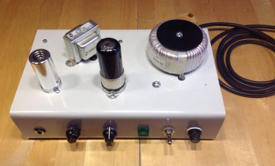

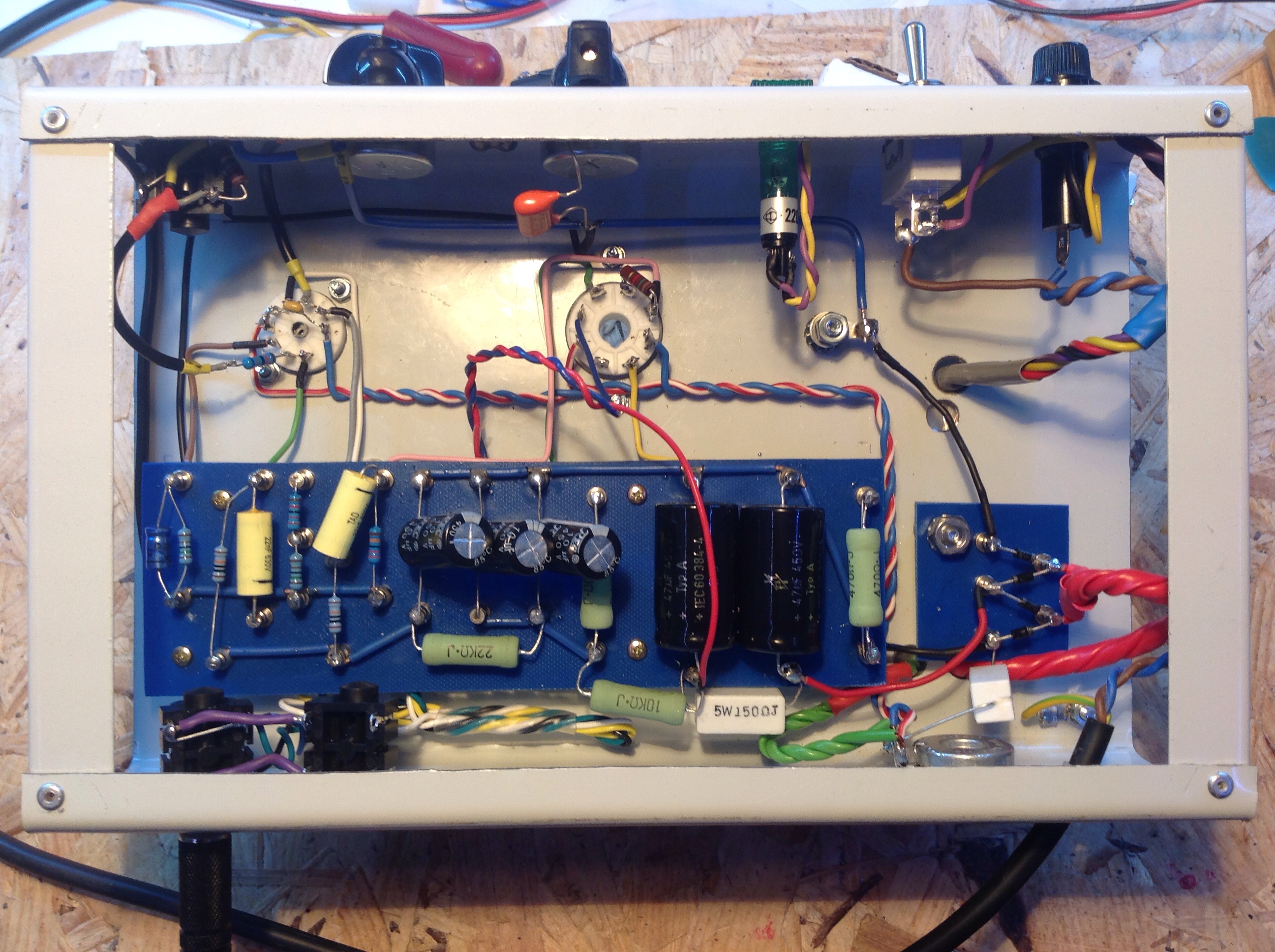

Intanto posto qualche foto. Chassis e layout fatto da me (bisogna pur iniziare) :face_green:

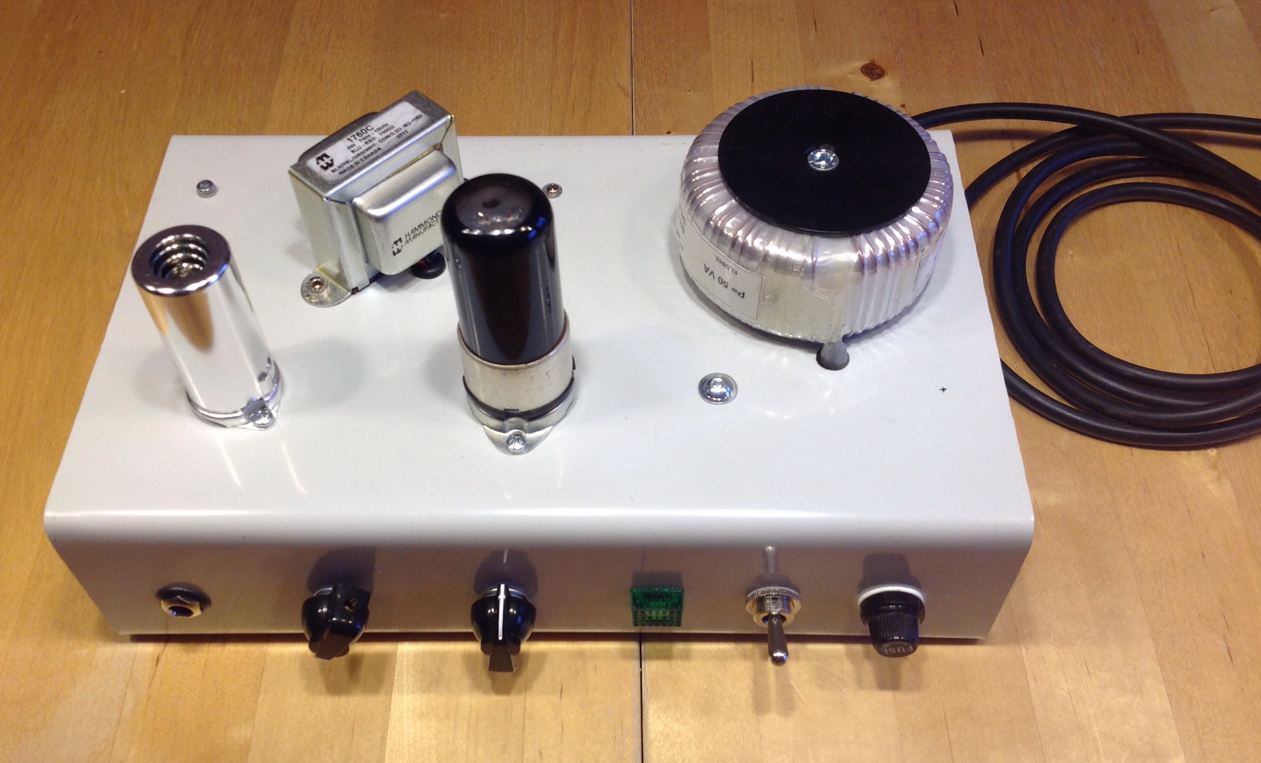

Foto dall'esterno. Boh non mi carica da ipad due foto insieme forse perchè hanno lo stesso nome.
Edit: :pardon1: scusate ma me la carica alla rovescia in anteprima ma da aperta è dritta :face_green:
EDIT: Sistemato :ciao:

Lo chassis credevo fosse un prodotto commerciale :numb1:
Il layout è ben fatto, avrei cambiato solo la posizione di qualche turret di qualche millimetro ma solo per estetica
bello anche quello :numb1:
Dei tre elettrolitici radiali, quello centrale sembra avere una saldatura mancante dal lato res da 22k
Se guardi il datasheet

Ma ... quel ponte di diodi è collegato a massa in due punti diversi ??

Allora ponte collegato da una parte sullo chassis e dall'altra sulla board...solo che sotto c'è il collegamento tra i due diodi ;) dovrebbe andar bene lo stesso no?
Riguardo alla Saldatura sull'elettrolitico c'è, ma la turret durante la saldatura se l'è mangiata un po.
