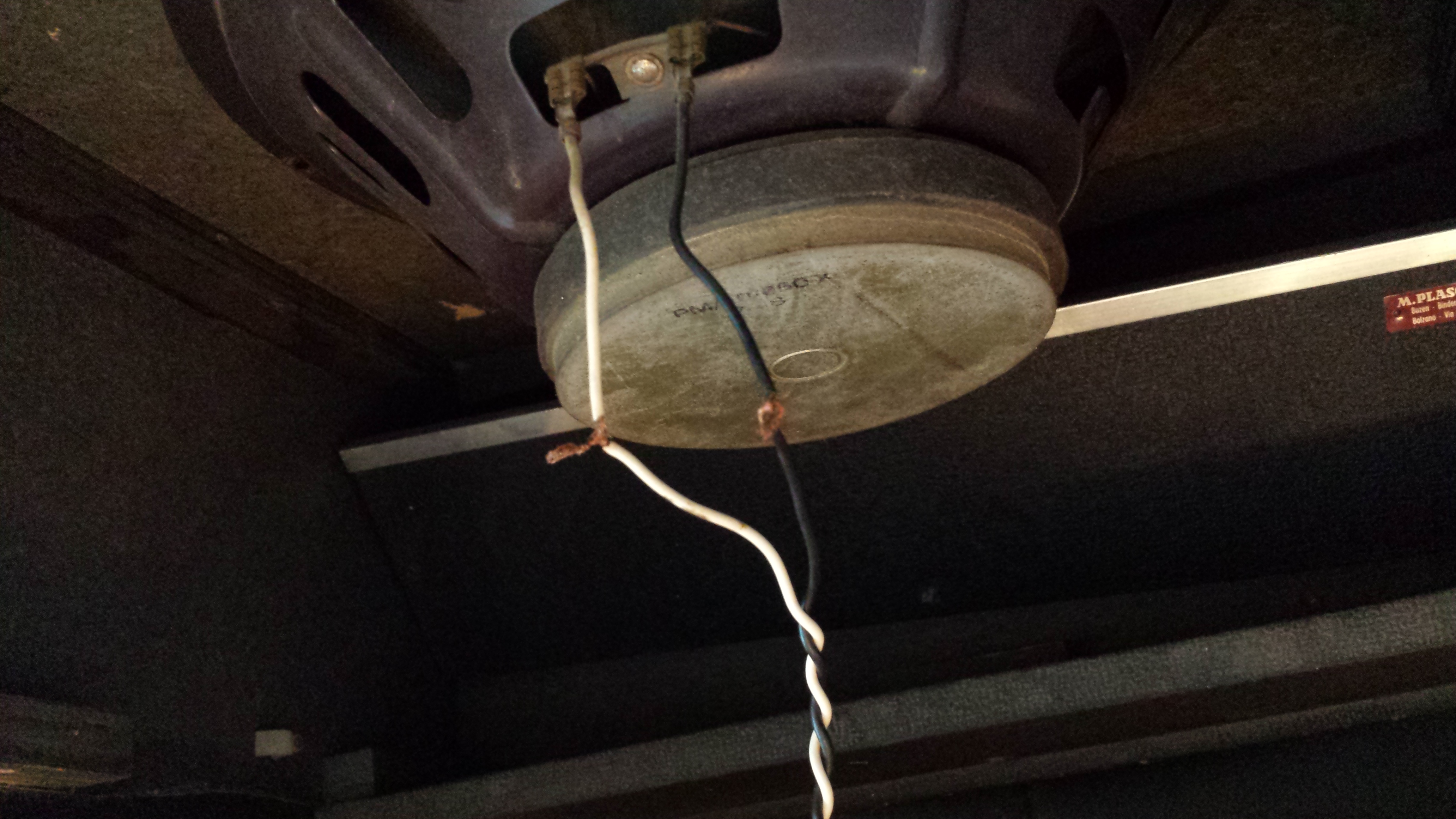

... Mi sento molto scemo a chiederlo, ma non è che può c'entrare il modo in cui è collegato il cono (vedi allegato qua sotto)? Era così fin dall'inizio, a me torna comodo perchè riesco a staccare la testa dal resto con facilità, pensavo di saldare il tutto per bene solo alla fine...

Beh, il collegamento dell'altoparlante non è il massimo, ma non ritengo in modo assoluto possa interferire con l'anodica
magari spella un po' più di cavo (poco) ed assicurati che non sia ossidato
Tanto per la cronaca, ecco il collegamento ai vari speaker di un ampli PA (Public Adress) da 1200W con el34 :face_green:
Ma, mi raccomando, non fare lo stesso sul tuo ;)

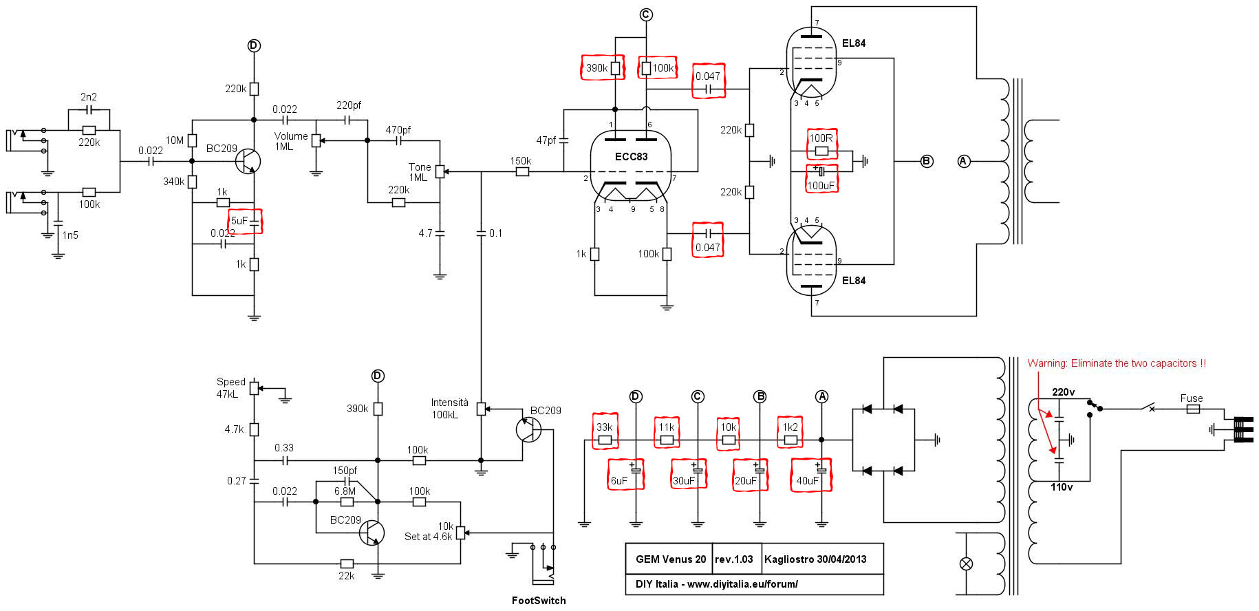

Per quel che riguarda i componenti che ho già sostituito, ho pensato che segnarli sullo schema fosse più efficace di un elenco:

Hai fatto bene a segnare i componenti nuovi sullo schema
Ah, le res da 220k ...... cosa pensi di fare ?

Guardando lo schema che ho segnato anche a me è balzato agli occhi il fatto che le due res da 220K sono le ultime due che ancora non ho cambiato, e di conseguenza mi sono ripromesso di cambiarle, ma purtroppo come detto finora non ho più avuto tempo "utile" a disposizione...
Devo ammettere che arrivato a questo punto, in cui in pratica all'interno della parte di circuitazione valvolare di componenti originali non ne sono rimasti, sto pensando seriamente di "svuotare" l'ampli e ripartire da zero... Vorrei solo individuare la fonte di questo maledetto malfunzionamento in modo da non ritrovarmelo nuovamente a fine ricostruzione!
