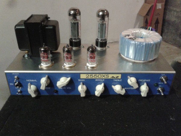

Ecco qua un po' di foto...Normal e Drive sono i due gain associati ai due canali

Bravo! Ti ho dato un +2 per la realizzazione del progetto su un nuovo layout.

Ciao Complimentoni per la realizzazione... mi ha sempre attirato questo amplificatore. Domanda : che trasformatori hai usato?
Max

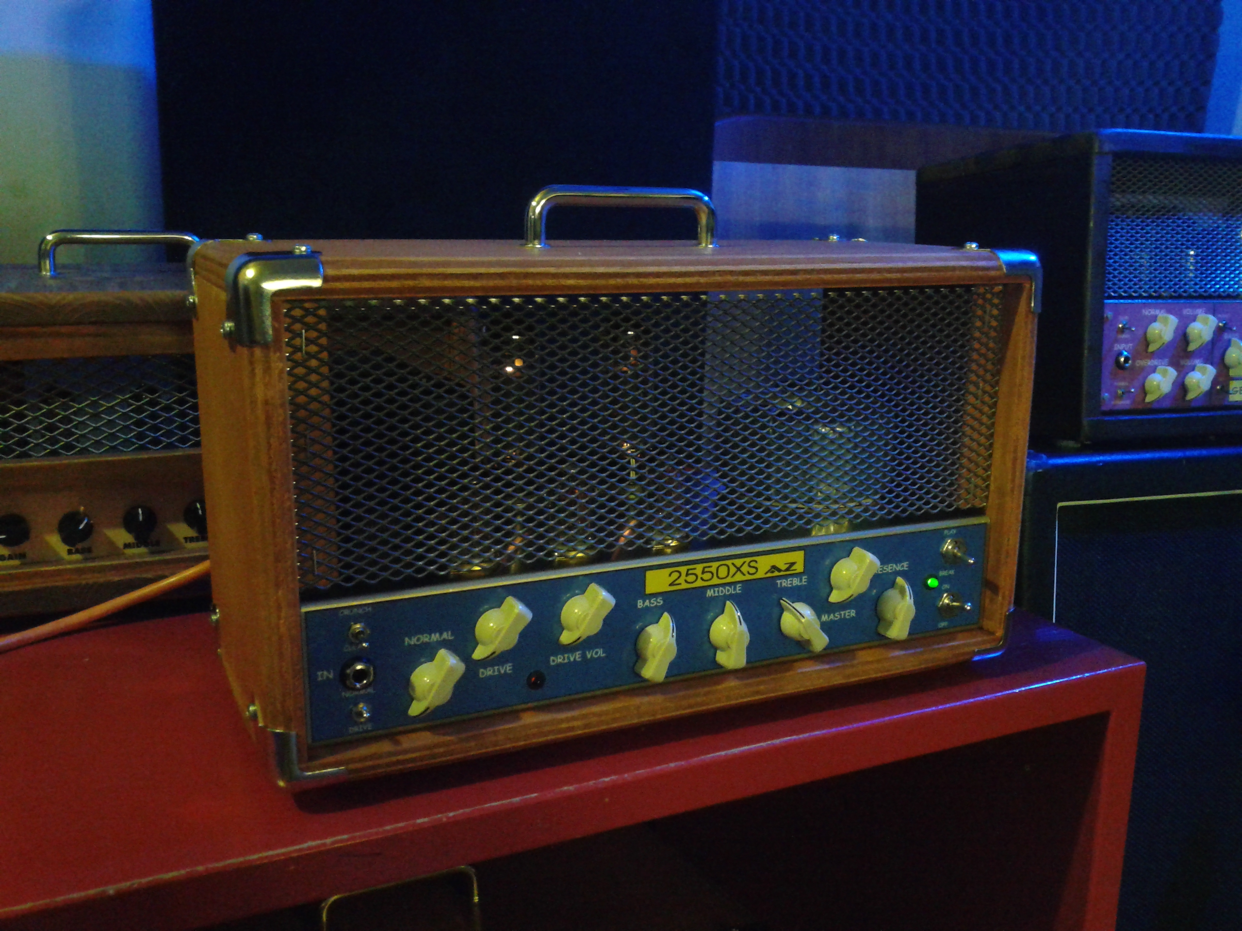

Eccomi...grazie intanto. Il TA e' di Tubetown mod. T135 il TU e' l'ultimo che ho di Novarria, l'ultimo perche' mi ha da poco lasciato un loro TA che avevo mooolto sovradimensionato quindi basta. Comunque c'é da dire che questo va' benissimo (sgrat! sgrat!)
Posto in allegato una registrazione che ho fatto microfonando una 2x12 vintage 30 volume "altino" : nel canale SX 2550XS mio , nel canale DX alcune intro di Appetite For Destruction dei Guns, ditemi se non ci somiglia tanto tanto...a parte il chitarrista...ciaoo

Bravo, anche il multistrato a vista non è spiacevole al colpo d'occhio
BELLO !

Bravo il suono è moooolto bello e vicino a AFD... Welcome, Nightrain, e Sweet son sempre un piacere da sentire!!
Hai provato mica dei pedalini tipo delay ? mi è venuto in mente appena hai attaccato Welcome to the Jungle che ha quel delay all'inizio.
Per sapere come li digerisce...
Bella realizzazione!!
