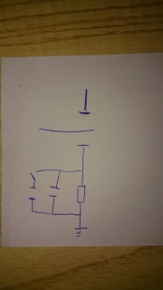

Una domanda però ce l'ho, mi capita spesso di pensarci: si potrebbe usare un sistema di switch dopo il disaccoppiamento del primo stadio andando a modificare anche la polarizzazione dello stesso?
Mi spiego meglio... mi è capitato di vedere ed usare schemi con questa soluzione:

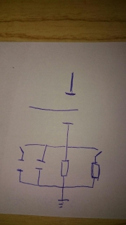

e mi chiedevo se si potesse mettere similmente una resistenza in parallelo per ottenere la polarizzazione del secondo ingresso:
Ovvio, alimentazione ed Ra (voltaggio troppo alto per un rele segnale...) resterebbero invariate. Una via di mezzo insomma, che magari lascia un mezzo triodo per ulteriori sviluppi...
