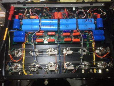

Buongiorno a tutti ho un finale mesaboogie strategy 500 con valvole 2x Kt88 +4 6L6 gc per canale non trovando lo schema volevo sapere secondo voi se e possibile togliere le 2 Kt 88 e montare 6L6 al loro posto l unica foto che ho trovato e questa
cosi diminuirei un po la potenza ,e possibile secondo voi?modificando anche i valori grazie.

anche cambiando valvole diminuiresti di quanto,30/40W?
in ogni caso hai il master volume.
Poi bisogna vedere come sono collegate le KT88,probabilmente hanno un bias a parte e altre cose.

Ciao Giorgio,
non è il tipo di finale da far suonare saturo, non è proprio nato per quello.
Inoltre non cambierebbe molto avere 200 o 180 W per canale.
Probabilmente hai più variazione di potenza nei momenti di bassa tensione della rete, che non modificando il finale.
Hai valutato l'acquisto di un finale meno potente?
Di preciso quali sono le tue esigenze?

Ciao alla fine ho rivalvolato come in origine e mi sa che non faccio più modifiche perche va alla grande un suono cosi straordinario vale la pena non farci modifiche,con 350 euro ho fatto tutto,il circuito e a bias fisso,poi leggendo in giro si configura con uno switch,si può commutare traccia 1 suono pulito traccia 2 un bel crunch,purtroppo non avendo schema non so cosa avviene all interno del circuito ho tradotto in italiano questo
Mesa Boogie Strategy 500.docx
(129.62 KiB) Scaricato 258 volte
e funziona alla grande,poi ho visto che e un finale abbastanza raro da trovare quindi lo tengo stretto,grazie a tutti dell,aiuto dato,prossimamente faro un video con helix +mesa strategy 500 e metterò il lòink grazie buon lavoro a tutti.
