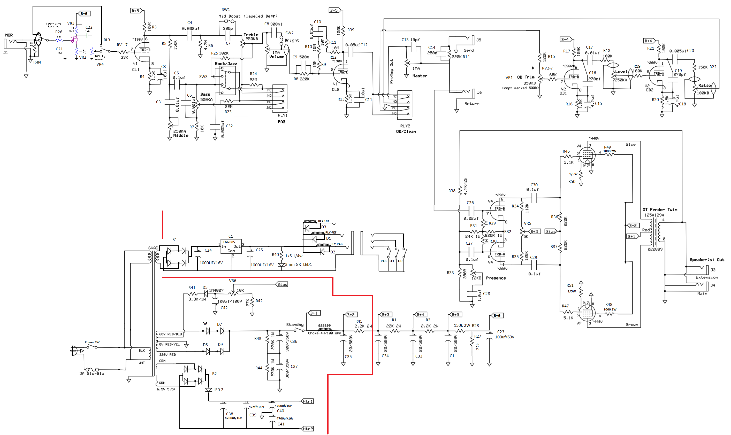

Spero di fare una opera buona postando schema e pcb per ora ancora parziali dell'ampli in questione.
Per l'ingresso fet ho inserito un Fetzer valve del sito run off groove che simula il primo stadio di un fender, con fet j201 che quindi dovrebbe dare un bel po' di gain!
Avevo già provato a costruirlo in passato ma poi causa mancanza di tempo mi ero fermato,
ho costruito la pcb di tutto l'ampli escluso una parte di power supply che l'avevo già implementata su una basetta a parte.
Vi lascio allegati, schema e layout della pcb, mano a mano se ci saranno modifiche la aggiornerò e poi posterò i file di eagle così che sia un progetto utile per tutta la comunità.
Già che ci sono, vi lascio due dubbi.
Valvole finali pensando di usare le kt66 o kt77 intercambiandole tra loro senza cambiare componenti, sui pin 5 che ne pensate come da schema di una 5.1k e sul pin 4 una 1k? Suggerite altri valori?

Ps: roby per le resistenze sui pin 5 che ne pensate come da schema di una 5.1k e sul pin 4 una 1k? Suggerite altri valori?
Io per ora ho preso delle 5.6k e delle 1k...

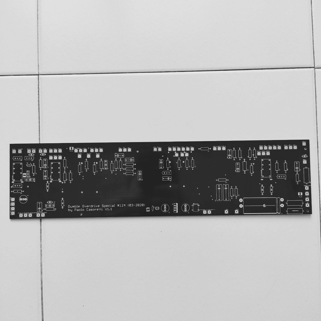

Messaggio da ilcaso1990 » 01/04/2020, 15:42
Ciao a tutti PCB arrivate, appena arrivano i componenti si procede al montaggio.
Ovviamente double layer
Sono molto belle!

ilcaso1990
Messaggi: 86
Iscritto il: 20/03/2020, 11:13
Re: Dumble #124 50W - Schema e PCB - Open Project
Messaggio da ilcaso1990 » 02/04/2020, 10:29
Ciao Robi, Franco, grazie, quando avro' finito l'ampli mettero' dei video e pensavo siccome sono arrivate 5 pcb, ed usandone una ne rimangono 4, di regalarle a chi vorrà nel forum , facendo pagare solo le spese di spedizione/imballaggio.
Regalarle pero' poi con la "missione" di aprire un topic sull'ampli. :dance_1:
Ora sto aspettando i componenti da Banzai, sono già stati spediti ma non son ancora arrivati, l'alimentazione delle valvole di pre è fatta in DC sulla PCB della PSU, che per ora, siccome era corretta non sono stato a rifarla, ma penso la rifarò sempre con Eagle e poi la condividerò.
A fine operà metterò il progetto Eagle, schema, pcb e layout, avete una galleria dove mettere il tutto? una volta c'era...

Messaggio da ilcaso1990 » 06/04/2020, 0:32
Il lavoro sta procedendo piano piano, mi hanno purtroppo mandato delle R e dei C sbagliati, maledetti Banzai!
La PCB per ora si sta rivelando corretta.
In questi giorni posto le foto.
Una domanda... Nei vari schemi del 124 si trovano delle incongruenze sul potenziometro dei medi e presenza.
La presenza pare abbia il pin 3 scollegato e quindi solo 1 e 2 son cablati.
Il middle sembra che abbia 2 e 1 collegati insieme.
Mi confermate? Ceriatone lo fa in una maniera e gli schemi in giro un altro

Ciao ragazzi piccolo update!
Montato tutto e acceso!
Aveva solo i primari del TU invertiti e quindi retroazione positiva fischi ecc..
Detto questo ho seguito la catena sonora con un filo mediante cap di disaccoppiamento e cassa attiva.
Tutto ok funziona tutto regolare, toni ecc.
Avevo un brutto hum di fondo che ho risolto mettendo lo 0 , del circuito dei relè che ha due terminali 0, 5V a massa ampli.
Detto questo, ho il dubbio sul pot dei medi che su ceriatone, e su schemi in giro è cablato diverso.
Nello schema che seguo il il 2 e 3 sono collegati tra loro.
In ceriatone il 3 va a massa...
Che ci sia un errore in uno dei due? Se si quale secondo voi?
Poi un altra cosa... Con la coppia di kt77 che uso, nell'altro ampli i bias sono simili.. circa 40ma.
Invece qui mi trovo uno a 40ma e uno a 21ma.. potrebbe essere la tolleranza delle resistenze che vanno sulle boccole?
Domani provo a invertirle...
